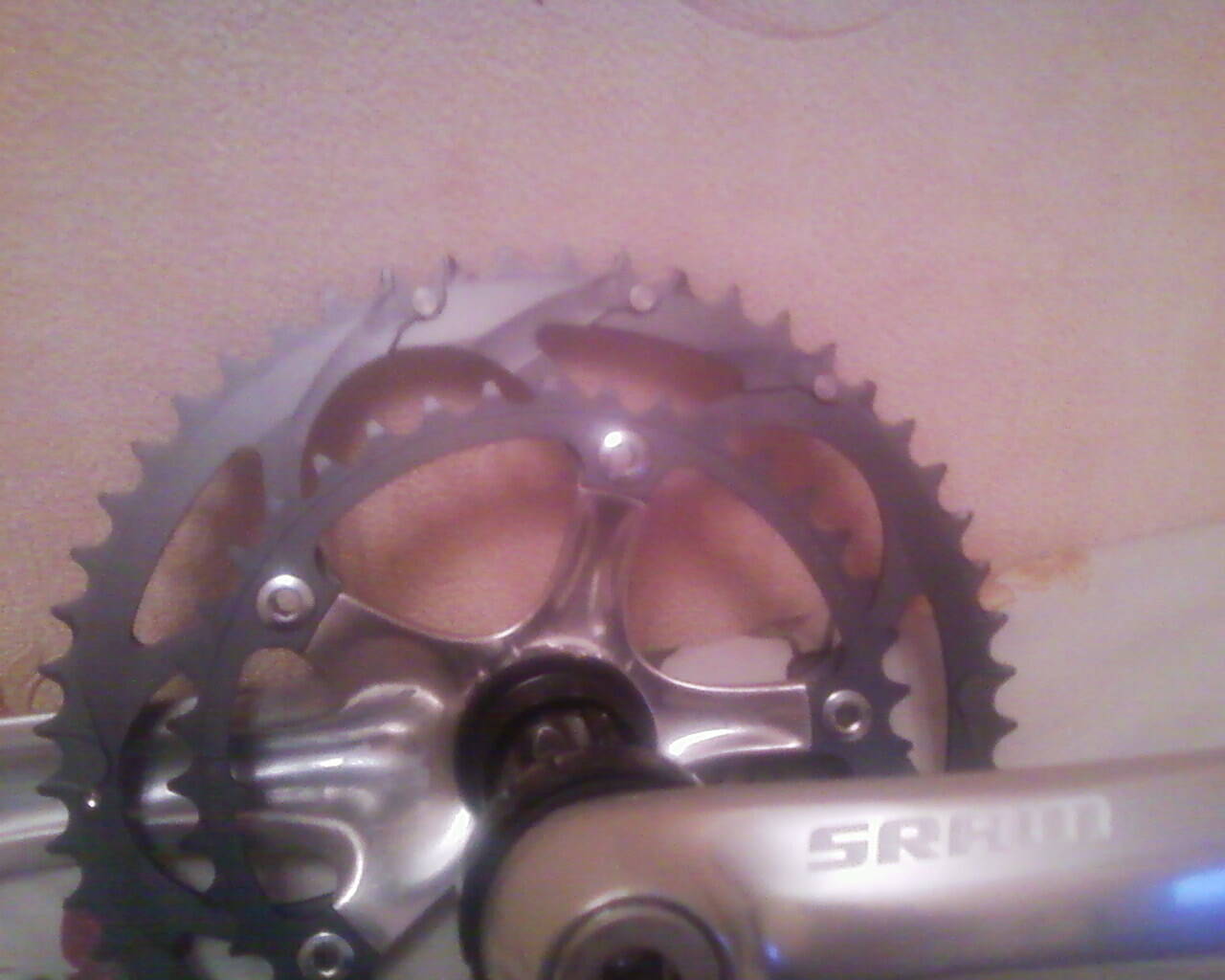

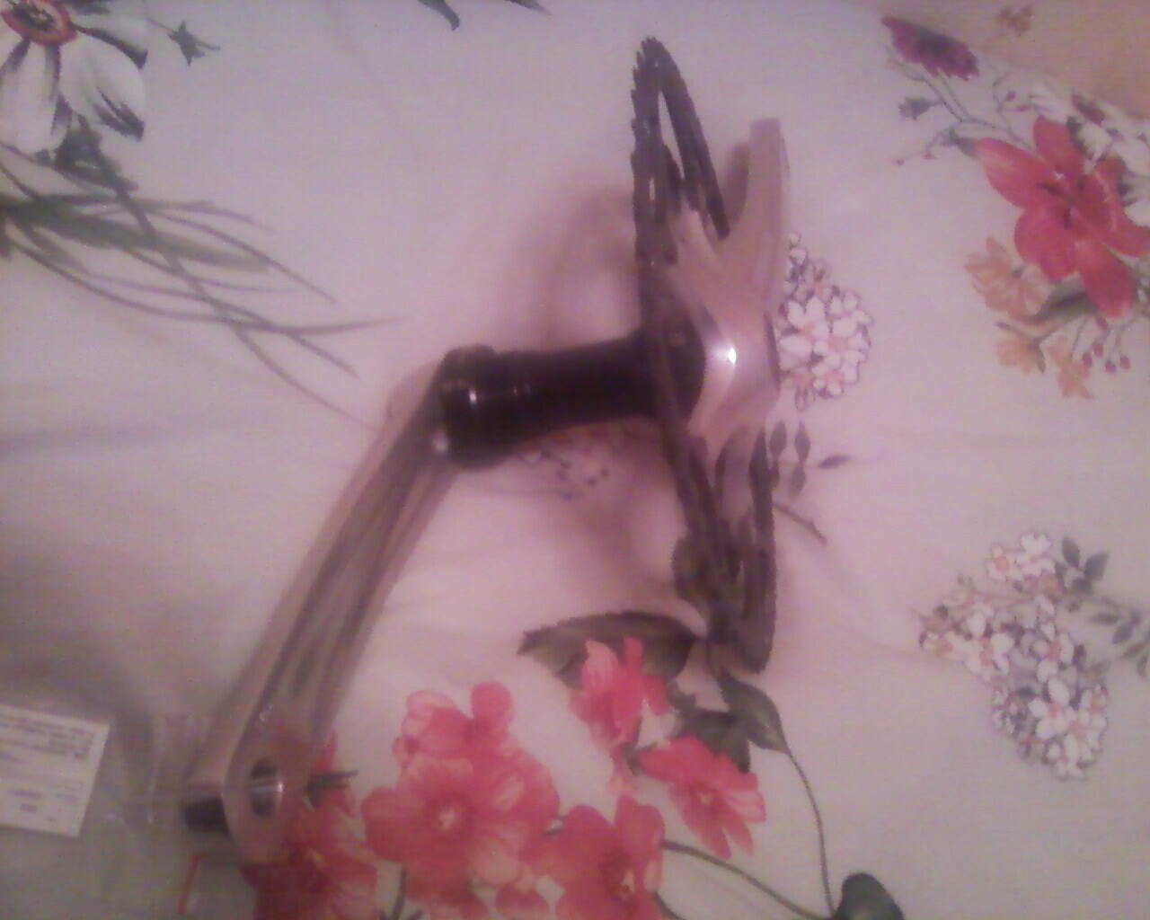

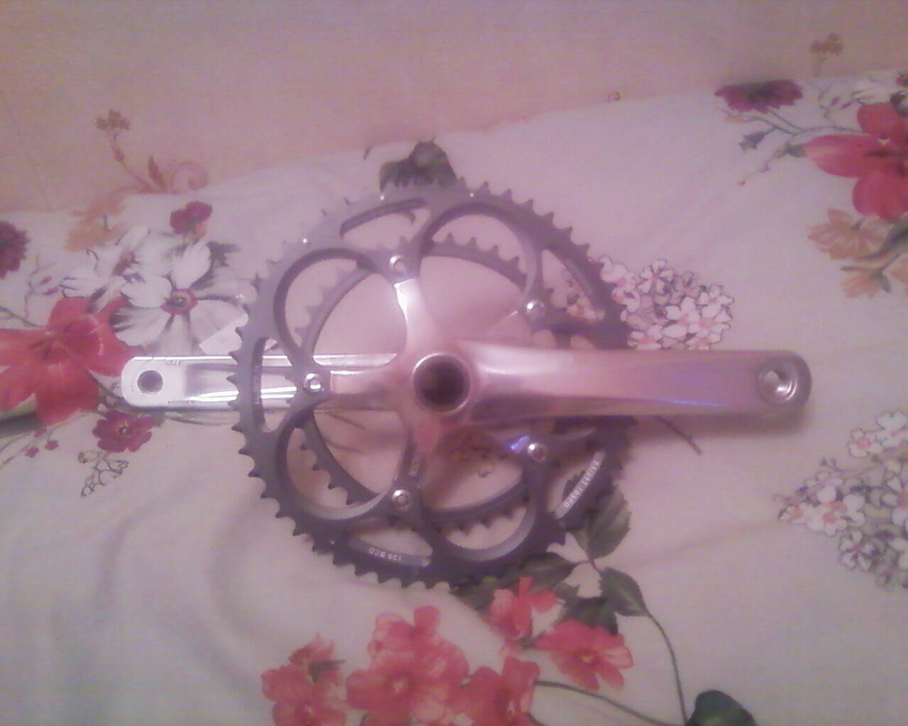

тут я согласен, но не совсем. Думаю можно в разумных пределах искать лёгкие детали. Например мог за 45 доларов купить систему с 2 звёздами полностью стальную под квадрат и весом 1,2кг только система. Из того что получше была сора трипл под 8 скоростную цепь и вес у неё был тоже практически 1,2 кг. Ещё в томже магазине где взял Срам была Труватив компакт 50/36 c шатунами на 165 мм. Весь выбор ФСА что нашёл был дороже 160 доларов. Так что пожалуй то что я взял получше того что у меня сейчас установлено и получше остального что мог купить. Про покупку в и-нете я уже говорил.
 Заголовок сообщения: Re: Ещё один старт шоссе
СообщениеДобавлено: 24.12.2012 15:44
Сообщения: 1599
Город: Латвия, Рига
Зарегистрирован:28.11.2010
вот сама система
Фото-0013.jpg [ 171.74 КБ | Просмотров: 2109 ]
Фото-0014.jpg [ 162 КБ | Просмотров: 2109 ]
Фото-0015.jpg [ 172.9 КБ | Просмотров: 2109 ]

Ну а что? Вполне ничего так. Потом про ощущения от ездулек расскажешь, мож тоже буду менять свой шлиц.
