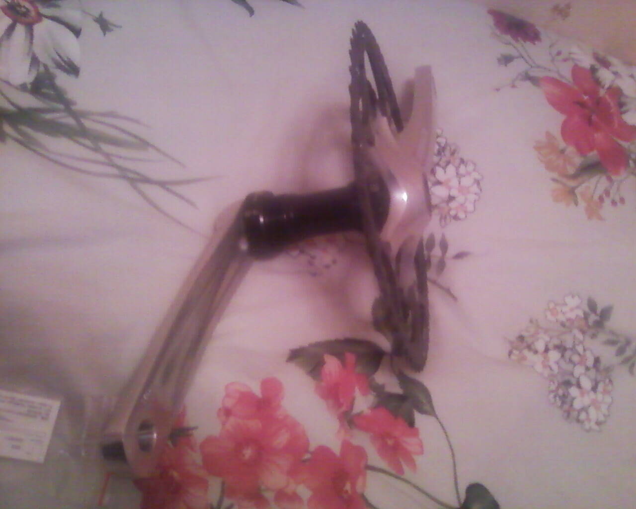

вот сама система
Фото-0013.jpg [ 171.74 КБ | Просмотров: 2064 ]
Фото-0014.jpg [ 162 КБ | Просмотров: 2064 ]
Фото-0015.jpg [ 172.9 КБ | Просмотров: 2064 ]

Ну а что? Вполне ничего так. Потом про ощущения от ездулек расскажешь, мож тоже буду менять свой шлиц.
