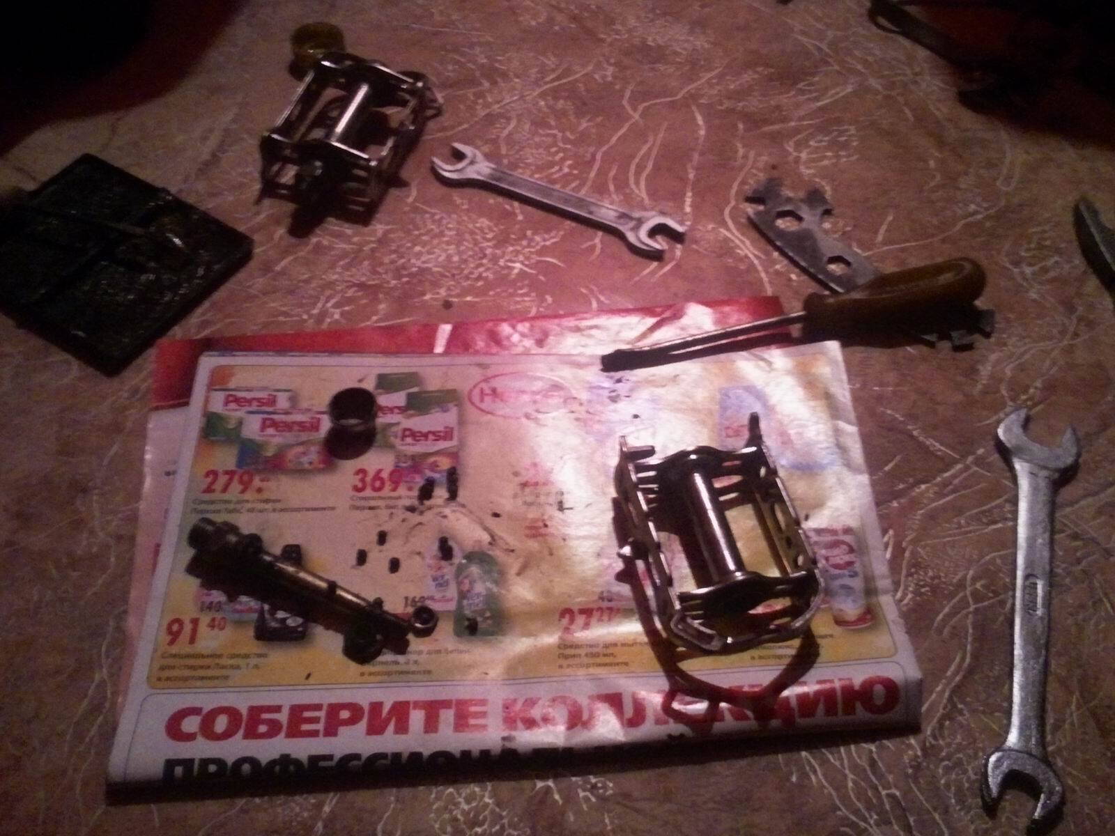

Подарил мне вчера один замечательный человек родные педали с ремешками и туклипсами со старт шоссе 1975 года. Привез их домой, разобрал, почистил, смазал, настроил, поставил ремешки и сегодня проверил. Каденс сразу вырос на 10-15 оборотов, скорость на м4 сразу выросла на 5км в час.

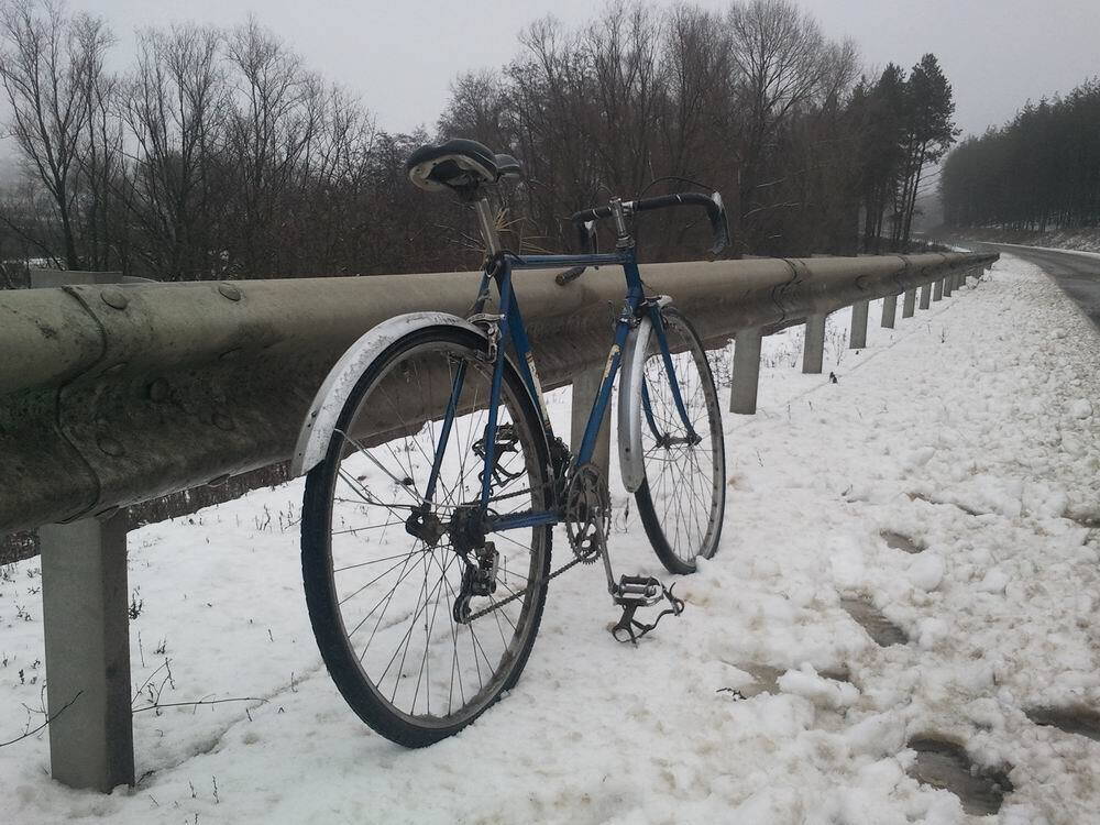

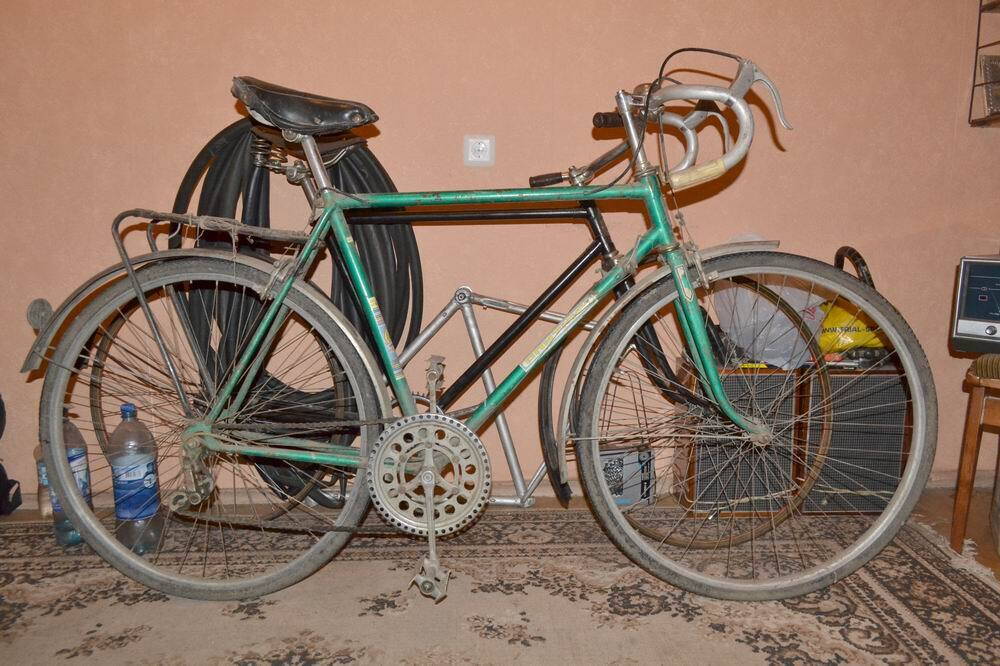

Отдал мне вчера преподаватель спутник 1980года. На свою беду поехал я в снегопад, вроде и недалеко 6км, но решил ехать на спорте. В итоге благополучно доехал и до студгородка и обратно до дома. Дома его разбирал до двенадцати ночи, а утром решил продолжить работу.

Утром протянул спицы на колесах,перебрал переднюю втулку и рулевой стакан, разобрал и перебрал тормоза, напильником выровнял поверхности колодок, поменял подседельный штырь. Впереди еще много работы с ним.

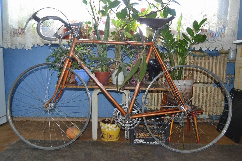

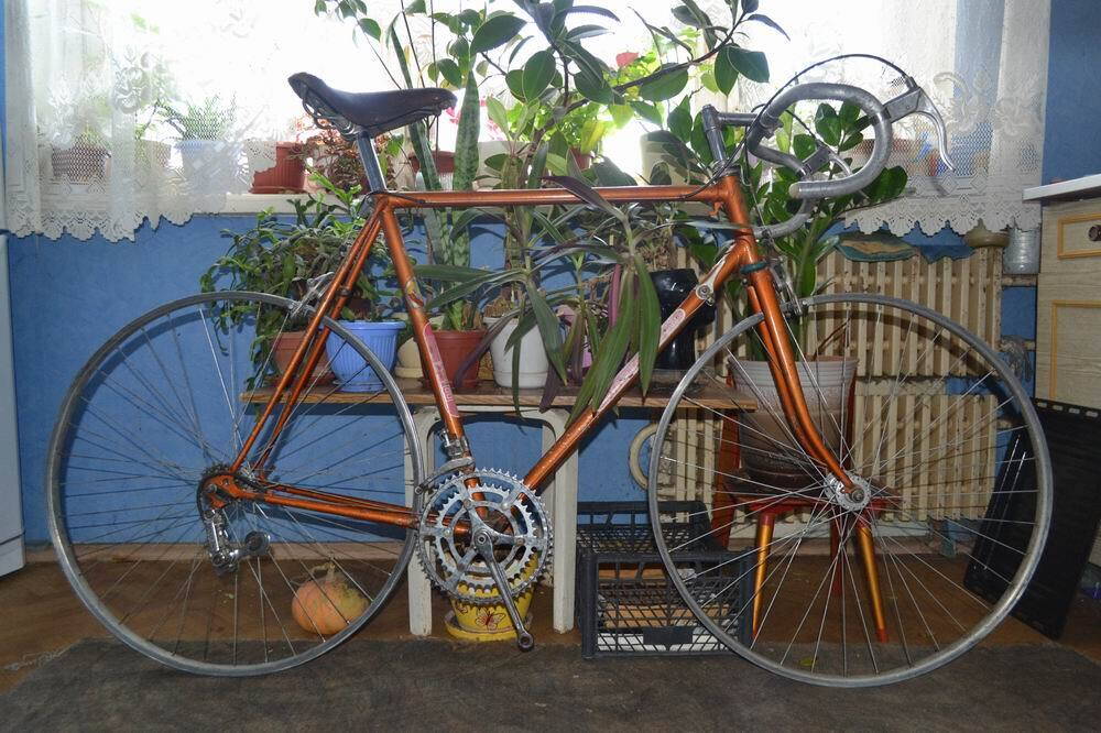

За неделю почти сделал стартон, жду обода alexrims. За это время перебрал втулки, поменял спицы и обода, поставил цепь, обмотку на руль и устранил все мелкие косяки.

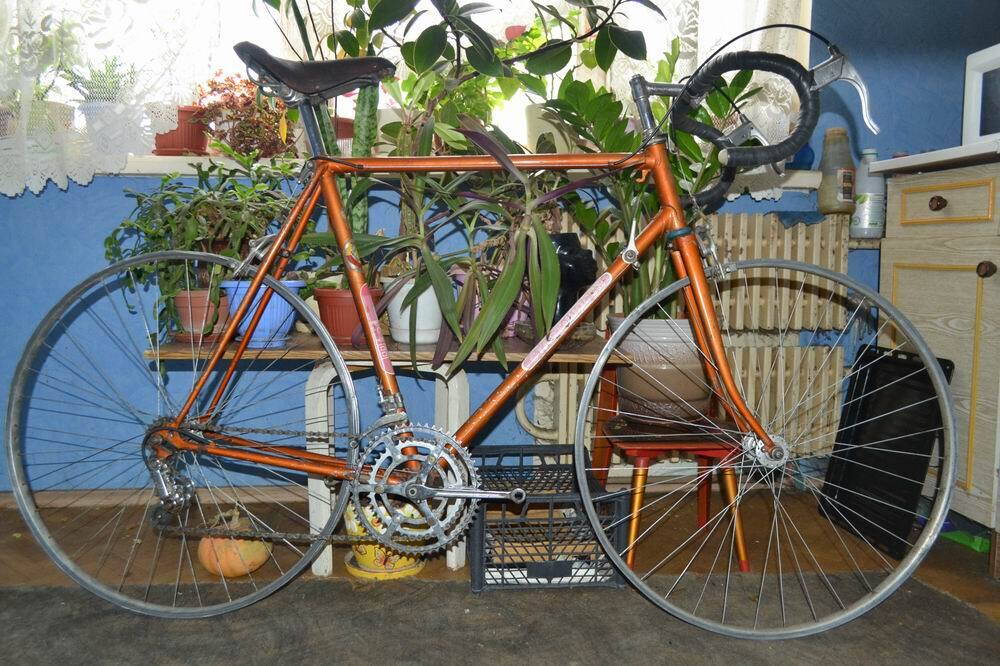

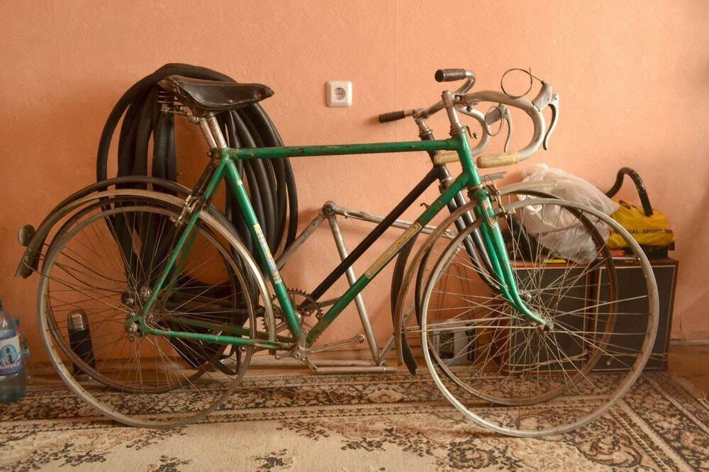

Спорт в 542 1976 года, купил вместе со стартоном. Досталась в плохом состоянии, вынос, подседельник и тормоза была в ржавчине. Да еще пришлось 8 км идти до дома вместе с ним.

Вообщем разобрал его полностью, не смог снять только шатуны. Перебрал рулевую, тормоза, втулки, задний переключатель, укоротил тормозные рубашки, поменял спицы, поставил пятерик 14-24, вынос и подседельный штырь от спутника, а также новую цепь.

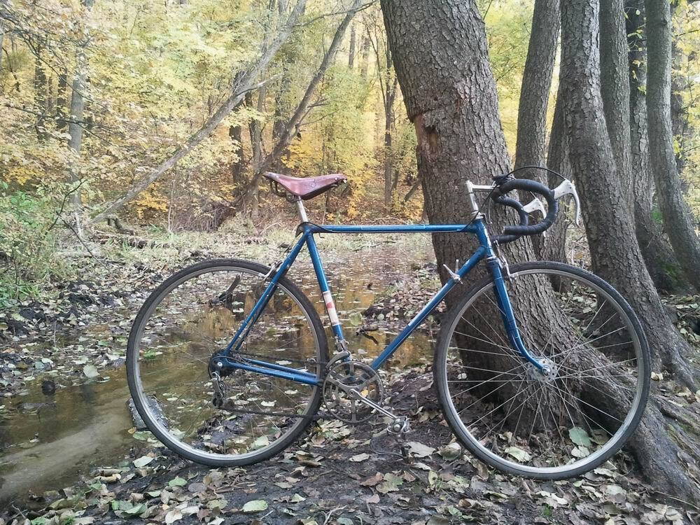

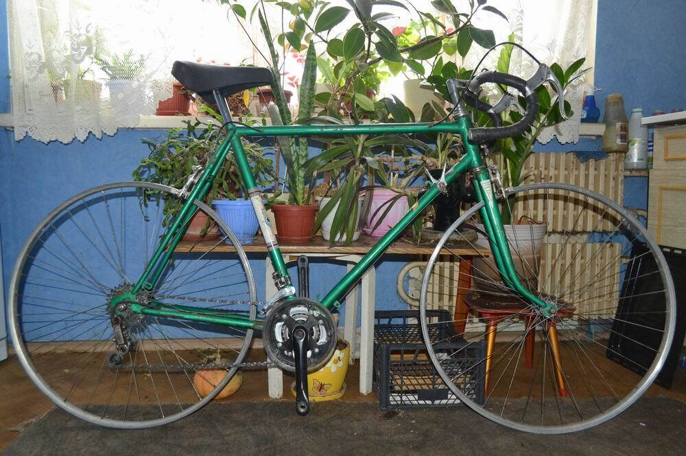

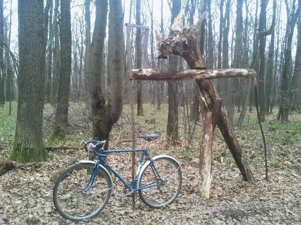

Насчет пластилиновости ободов. Вешу 65кг, на голубом стартоне с мая по октябрь пробег 2400км, ездил на нем по лесам, пересеченной местности, вообщем полный перечень дорог и направлений. Спицы протягивал 6 раз, расслаблялись обычно после 300-400 км пробега, обода сейчас по состоянию на 5-.

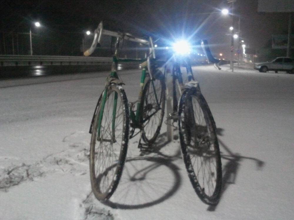

На боевом спорте с сентября по январь пробег 2600км. Когда собирал его, протягивал спицы в звон, потом через 500км еще один раз для профилактики. Состоянии колес сейчас на 5.

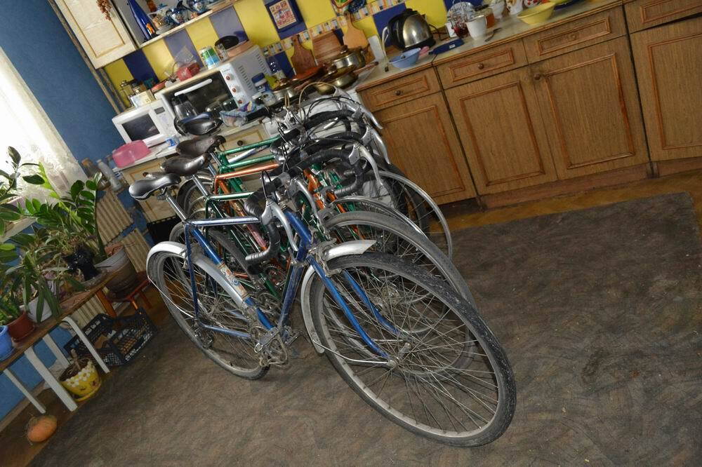

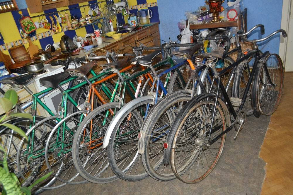

К лету продам спорт, спутник, турист, десну и количество наконец то сократиться. Тяжело в квартире держать такой зоопарк.
