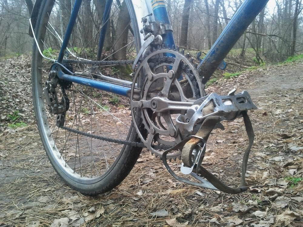

А меня на совсем старых туристах эстетически прут крылья полукруглого профиля (не гранёные), особенно крашеные в цвет рамы.

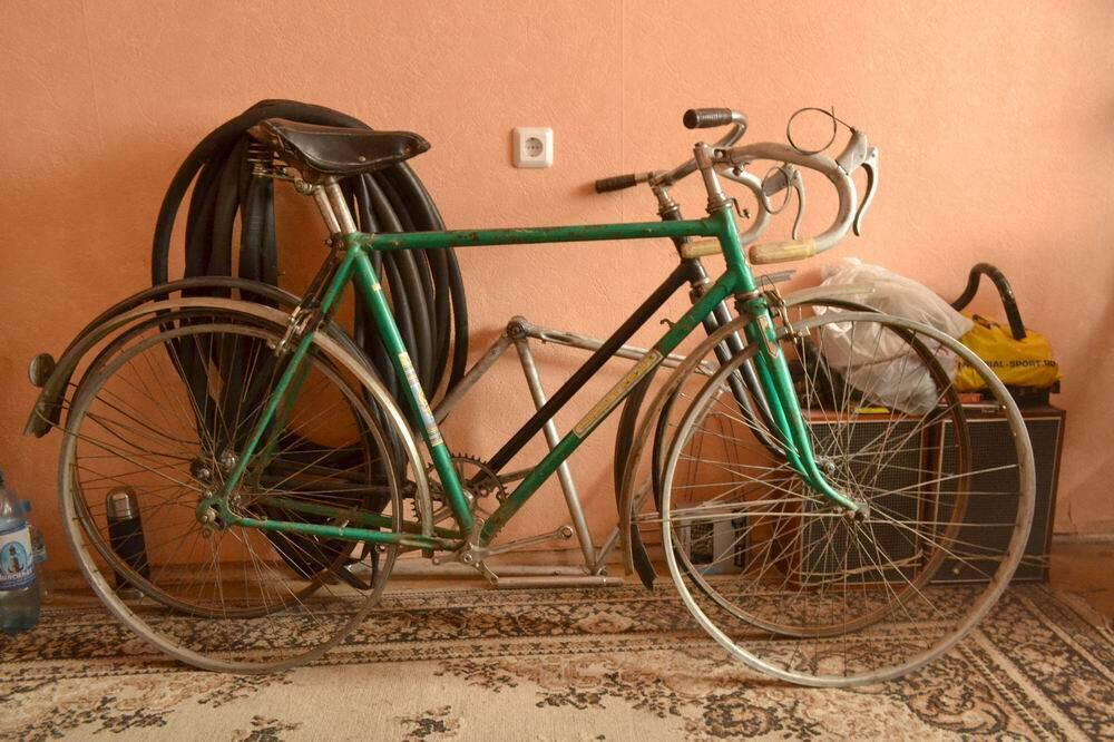

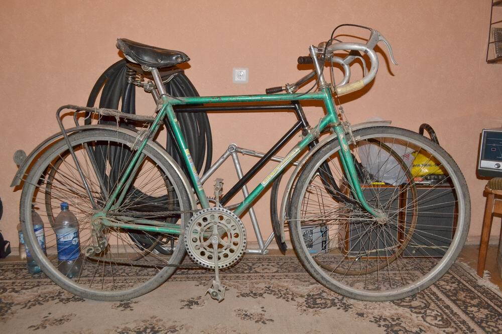

Жемчужина мой коллекции, первый Минский вел В-16 1953 года :roll: , достался от соседа. Особенность велика в системе под квадрат, передача 46 на 18 и скошеные перья как у спецзаказов. Вел был в плохом состоянии, так как простоял в сарае больше 5 лет, везде была ржавчина, поэтому в течении недели перебрал втулку, рулевую, педали, поставил каретку,покрасил раму, вилку и крылья, переспицывал колеса, поставил цепь, починил левый шатун, к нему косо была приварена ось педали :cry: , осталось восстановить седло, грипсы и родные надписи.
купил бы подобную систему или обменял на аналогичную со сьемной звездой немецкую

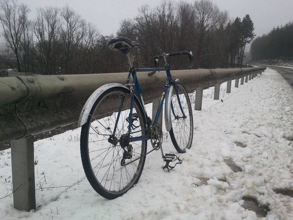

Отдал мне вчера преподаватель спутник 1980года. На свою беду поехал я в снегопад, вроде и недалеко 6км, но решил ехать на спорте. В итоге благополучно доехал и до студгородка и обратно до дома. Дома его разбирал до двенадцати ночи, а утром решил продолжить работу.

Утром протянул спицы на колесах,перебрал переднюю втулку и рулевой стакан, разобрал и перебрал тормоза, напильником выровнял поверхности колодок, поменял подседельный штырь. Впереди еще много работы с ним.

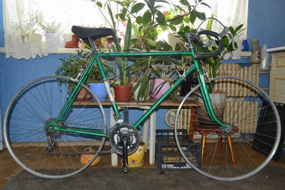

За неделю почти сделал стартон, жду обода alexrims. За это время перебрал втулки, поменял спицы и обода, поставил цепь, обмотку на руль и устранил все мелкие косяки.

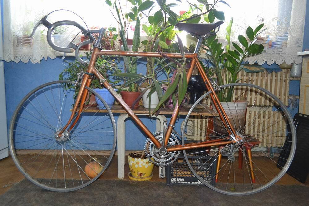

Спорт в 542 1976 года, купил вместе со стартоном. Досталась в плохом состоянии, вынос, подседельник и тормоза была в ржавчине. Да еще пришлось 8 км идти до дома вместе с ним.

Вообщем разобрал его полностью, не смог снять только шатуны. Перебрал рулевую, тормоза, втулки, задний переключатель, укоротил тормозные рубашки, поменял спицы, поставил пятерик 14-24, вынос и подседельный штырь от спутника, а также новую цепь.

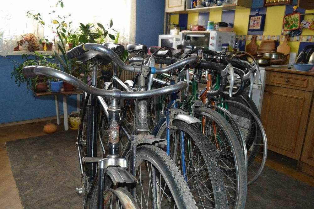

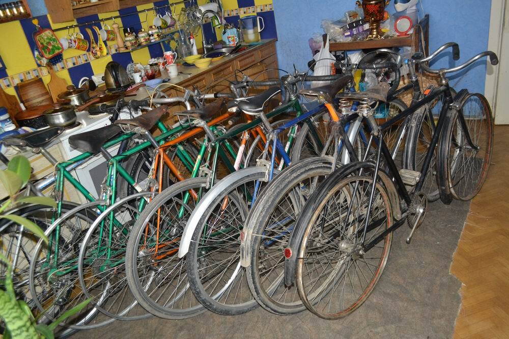

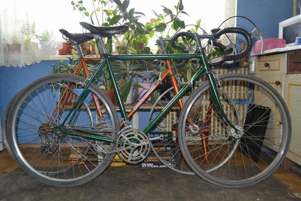

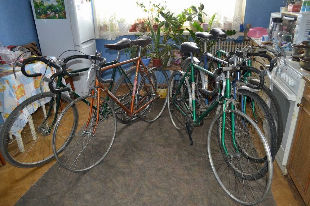

К лету продам спорт, спутник, турист, десну и количество наконец то сократиться. Тяжело в квартире держать такой зоопарк.
