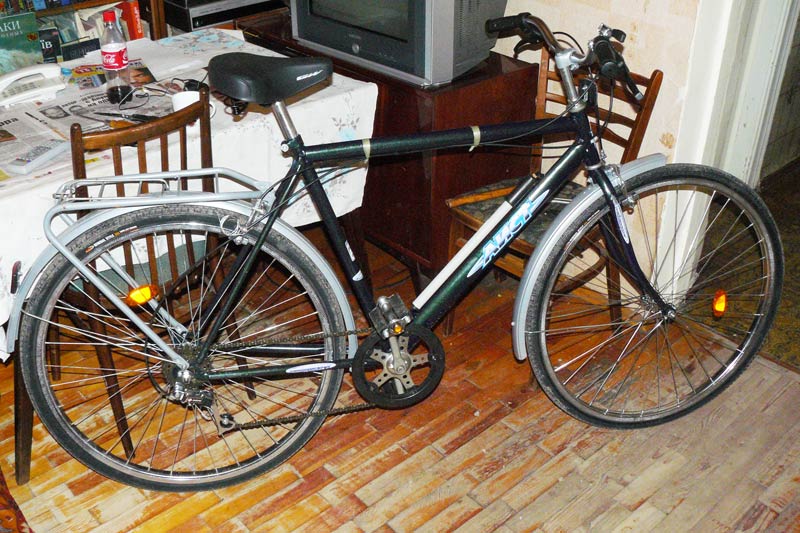

Фотосессия... Не очень качественно, нет времени возиться :(

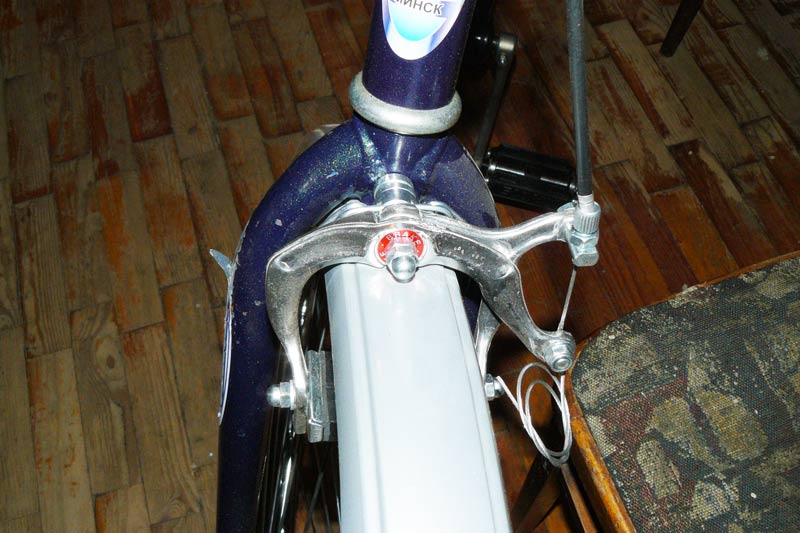

Комментарий к файлу: Тормоза мне не очень нравятся...

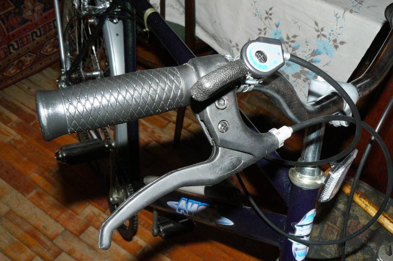

Комментарий к файлу: На руле два тормоза и переключатель

Комментарий к файлу: общий вид

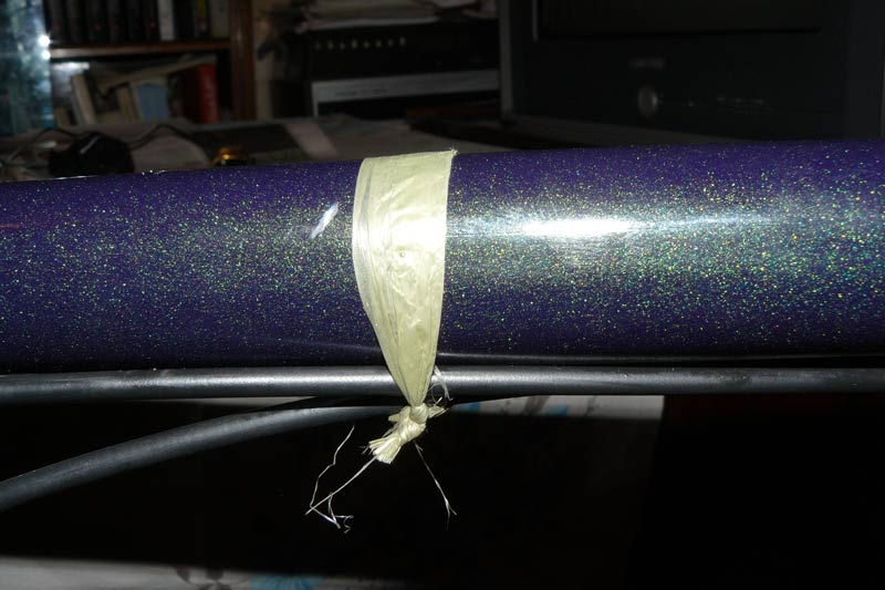

Еще...
Комментарий к файлу: Коммунистический метод крепления тросов... Однако, работает.

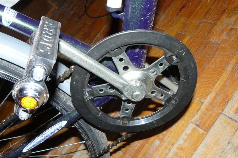

Комментарий к файлу: Родные шатуны :)

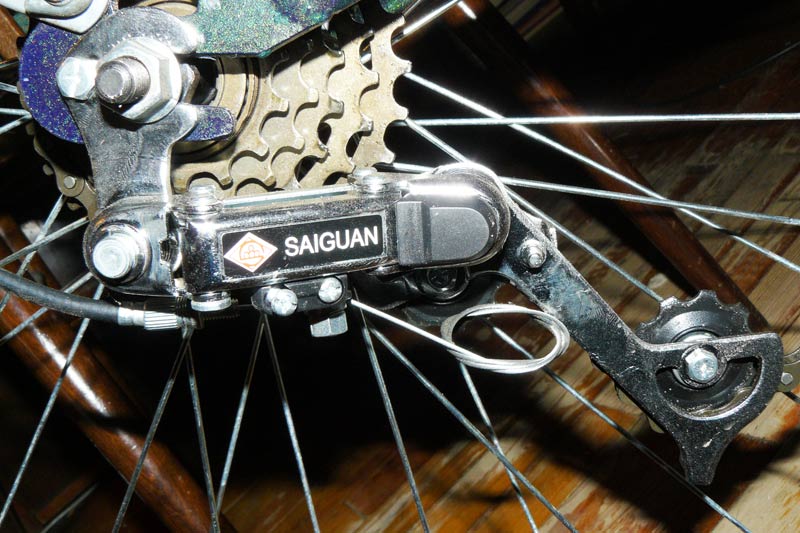

Комментарий к файлу: Заднее колесо

Страшно смотреть на этого зверя.
Возможно тормозов хватит лишь на 1 торможение. По фоткам трудно определить, но скорее всего это так. Проверь: зажми тормоза со всей дури и попробуй провернуть колесо. Если тормоза хоть чуть-чуть гнутся в любом месте, срочно меняй это г@вно.

А тормоза помощнее у меня как раз и есть :D Так что это меня не сильно беспокоит.
Хотя не все так плохо, как кажется. По пути домой специально притормаживал, и порезче, и поаккуратнее. Тормозит нормально. Хотя передний тормоз как-то хило выглядит, задний-то покрепче сидит. Вот передний я и поменяю для начала.

Начну с того, что кока-колой прекрасно отмачиваются ржавые детали. Так что, у любого веломастера должна быть под рукой. :) Но не в коем случае не в качестве пищевого продукта.
С тормозом фигня какая может быть... Если клешни гнутся, то через некоторое время он погнется и практически перестанет тормозить, издавая при торможении страшные рычщие звуки. Такой тормоз если и подойдет, то только для детского велика, да это в качестве переднего, которыем дети не пользуются. А раз есть что-то приличнее, то ставь сразу.
Я бы в первую очередь заменил колеса. Обода-то, похоже, стальные хромированные? Ну, кнешна походят, если на заводе спицы натянули нормально. Но править восьмерки на них - почти бесполезно. Дело не в материале, а что сами... как их... ну в общем фланцы. Боковая наружняя поверхность ободов неровная сама по себе. Ну или станет такой после нескольких влётов в яму.
А раз менять колеса, то заднюю втулку тоже до кучи, но исходя из того, какие звезды хочется сзади. Если бюджет очень сжат, то втулку с резьбой под трещетку. Если же получится вырвать из бюджета около 30$, то втулку со шлицами под кассету (за 30 можно взять и втулку неплохую и кассету). Я лично не встречал приличных втулок под трещетку. Дешевые - да. Нормальные - нет. Хотя и не отрицаю, что такие есть. Но мне не встречались и посему по цене ориентировать не могу.
С новыми задними звездами уже можно менять манетку. Фрикционная, это конечно круто... Но я бы сказал, что слишком круто :lol:
Потом, как расхреначатся клинья - заменить каретку, влепить систему, передний переключатель и чем переключать.
ЗЫ: превентивно скажу: консерватизм хорошо, но в меру. Если велосипед служит для поездок на дачу и перевозки картошки - это одно дело. А если для души и периодических погулок за городом на расстояния хотя бы 50км, то это дело другое и подходить нужно соответствующе.
