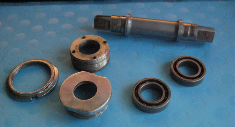

А вот каретка меня удивила и порадовала: пока велик был в сборе -- она даже не крутилась и выглядела так, что я уже думал что ей конец. Оказалось всё куда лучше: разобрал (без особых проблем, обе чашки правые, но по диаметру похожи на обычные ХВЗ), прополоскал в керосине, стала как новая. Чашки алюминиевые, под промы, вал полый, стальной, 113 мм. Крутится всё отлично, сидит плотно, блестит. :D

Сделай фотографии чашки которая не вынимается, снаружи и изнутри со вспышкой.
Чашки под промы? Первый раз встречаю такую СЗ каретку, они похоже довольно таки редкие но существуют.
v3NJIsr36Lw.jpg [ 288.98 КБ | Просмотров: 2121 ]
Такая?

А каретка один-в-один как на прилепленной картинке, только локринг не скручивается и форма одного упора для подшипника на валу другая. :smile:

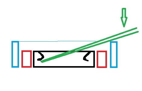

HENK75
Попытался нарисовать. Я так внутренний пыльник из узкого подшипника вынимаю на торпедовской втулке.
вынимаем подшипник.jpg [ 19.67 КБ | Просмотров: 2071 ]
Черное - спрятавшийся подшипник. С таким же успехом это может быть нижний край чашки.
Красное - труба, в которой находится чашка.
Синее - наше кольцо.
Зелёное - отвертка.
Зелёная стрелка - удар молотка.
