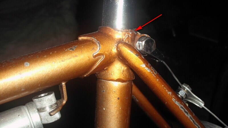

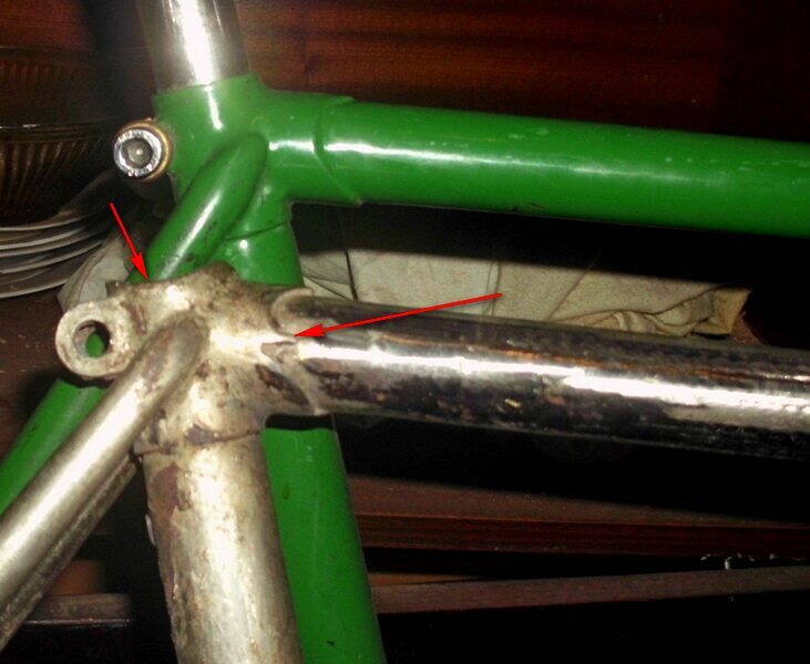

Добавьте фото в профиль (особенно вилку) , чтоб пропорции не нарушены. И измерьте зандие нижние перья - ну, от каретки до дропа там разные расстояния бывают. Только ж чётко - типа по центрам и на фото покажите, откуда докуда меряли.
А, и ещё в каком-то году исчез лишний язык на подседельном узле и упростили срез подседела - из седлообразного (разной степени убогости исполнения) сделали прямым:
DSCI0828.JPG [ 71.63 КБ | Просмотров: 8617 ]
DSCI0829.JPG [ 75.25 КБ | Просмотров: 8617 ]
(рыжая рама 75 г, зелёная 91, серебристая - хз :D )
