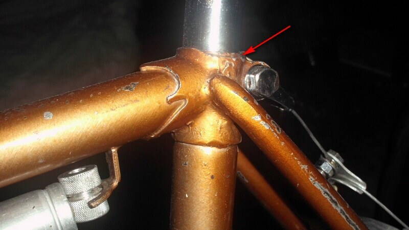

Добавьте фото в профиль (особенно вилку) , чтоб пропорции не нарушены. И измерьте зандие нижние перья - ну, от каретки до дропа там разные расстояния бывают. Только ж чётко - типа по центрам и на фото покажите, откуда докуда меряли.
А, и ещё в каком-то году исчез лишний язык на подседельном узле и упростили срез подседела - из седлообразного (разной степени убогости исполнения) сделали прямым:
DSCI0828.JPG [ 71.63 КБ | Просмотров: 8624 ]
DSCI0829.JPG [ 75.25 КБ | Просмотров: 8624 ]
(рыжая рама 75 г, зелёная 91, серебристая - хз :D )
Про этот язык я заметил. По-моему, 155-411 до олимпиады был с этим языком, а после – уже без.
А в остальном стыковочные узлы – подседельный, два рулевых, кареточный, дропы – от модели к модели что, совсем не менялись?

Сможем установить, он до- или послеолимпийский :D . Лично у меня полный провал знаний между 79 и 91 годом :sad: Велы заметно отличаются - более новые короче по раме и вылету вилки, и подседельный узел...
Вот коллега выложил стартон 86 г - без деколей я его хрен отличу от 91г :unknown: download/file.php?id=421013&mode=view/%D0%A1%D0%A8.jpg - уже и вилка "прямая". Ну дык может кто ещё чего умного заметит.
Да , ещё на поздних дропы эээ... лучше. Как-то основательней. Вроде выглядят более толстыми, и не так скруглены. Но на этом, 86 г, такие же, как на постсоветских - даже по этой фотке вижу.
