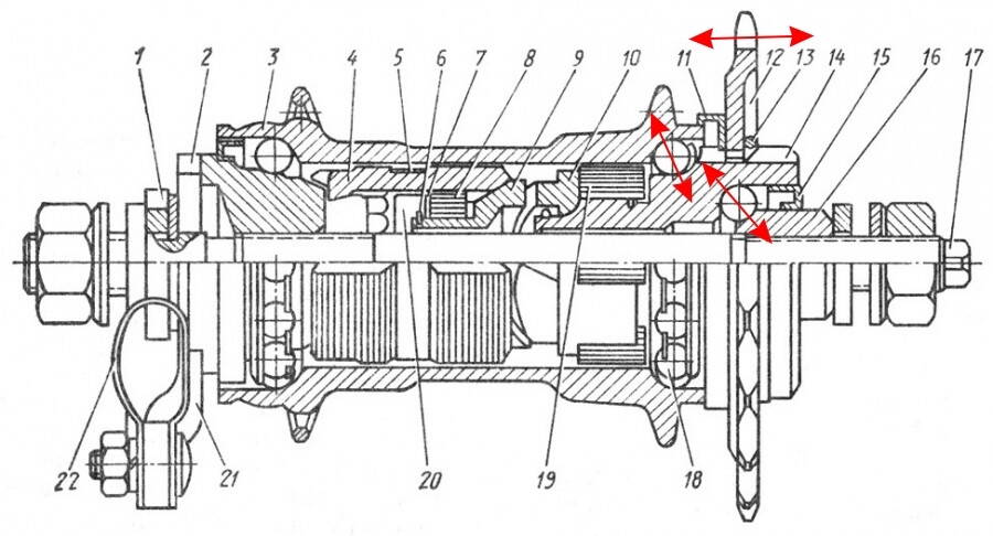

СообщениеДобавлено: 01.03.2017 09:58
vault_boy
Поболтайте в руках обычный велостил - не тюнингованый :D Это сумма нормальных зазоров в правых подшипниках - большом и малом. Ваш (в исполнении Максима) так не играет из-за того, что один из них промышленный, без зазоров.
img_030-900x486.jpg [ 208.5 КБ | Просмотров: 6390 ]
Правые подшипники получатся один в одном, их люфты даже не складываются, а умножаются :D В тюнингованой втулке остаётся справа только маленький люфт большого подшипника. Кстати, ещё непонятно, хорошо это, или плохо.
Ещё раз: люфт велоподшипника - это НОРМАЛЬНО, а люфт прома - это мусор. Нельзя по этому параметру к ним одинаково подходить.

СообщениеДобавлено: 01.03.2017 10:03
Сообщения: 3923
Город: Sed.lg.ua
Зарегистрирован:04.08.2015
Костя, тут ты немного неправ: если открутить втулку, которая подш удерживает, люфт появляется
т.к. раздвигаются конуса больших подшей ;)
подш удерживает пятерик от перекосов (при том в случае, если он законтрен)
а если втулка без контрагайки, еще есть люфт резьбы, из-за которого подш получает некоторую свободу на перекос
СообщениеДобавлено: 01.03.2017 10:06
Макс, это люфт больших подшей достигает неприличной величины.
Вот то, что он удерживает, мне подозрительно. Не исключено, что здесь закопано уменьшение ресурса. Но хз.
При чём закрнтрен-не законтрен? Не закорнтрен - болтается? :D А там что, просто затянуть нельзя?
