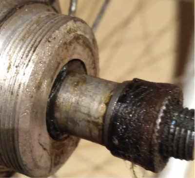

 Заголовок сообщения: Re: Актуальное крокодиловодство
СообщениеДобавлено: 05.02.2017 20:20
Сообщения: 3
Город: Tomsk
Зарегистрирован:05.02.2017

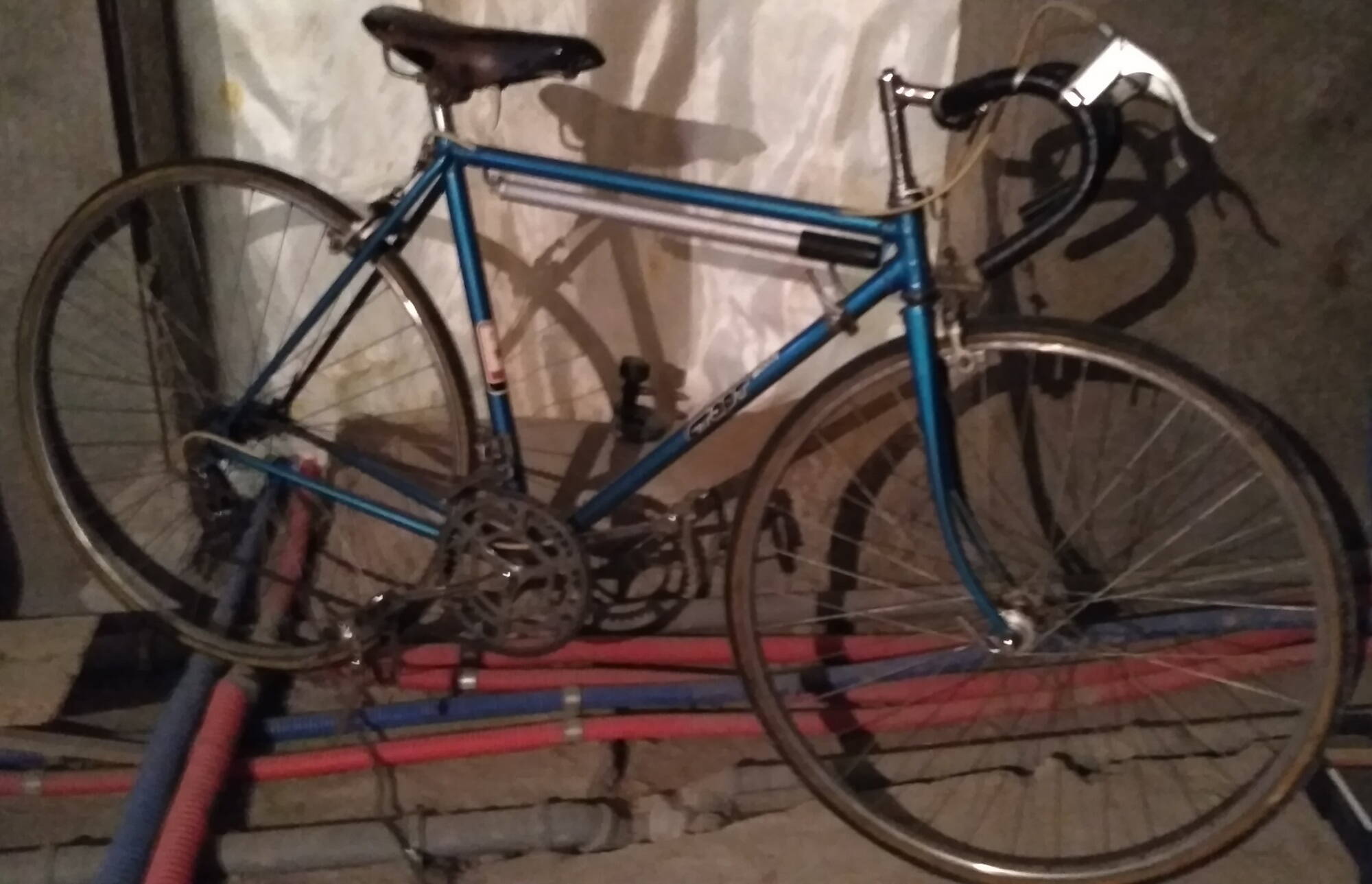

Добрый день.
Приобрел СШ 88 года.
01.jpg [ 975.18 КБ | Просмотров: 5338 ]
Планирую на нем участвовать в соревнованиях по триатлону.
Заказал седло, обмотку руля, тормозные колодки, покрышки и обода. Остальное хочу оставить родное.

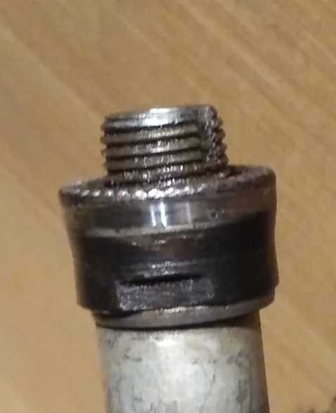

Начал перебирать колеса (втулки) и вот что показало вскрытие:

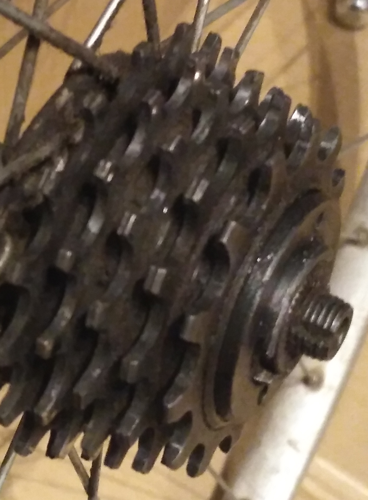

Корпус трещотки совпадает с контргайкой и даже немного выступает (на раме есть потертости от трещотки)
2.png [ 965.86 КБ | Просмотров: 5337 ]

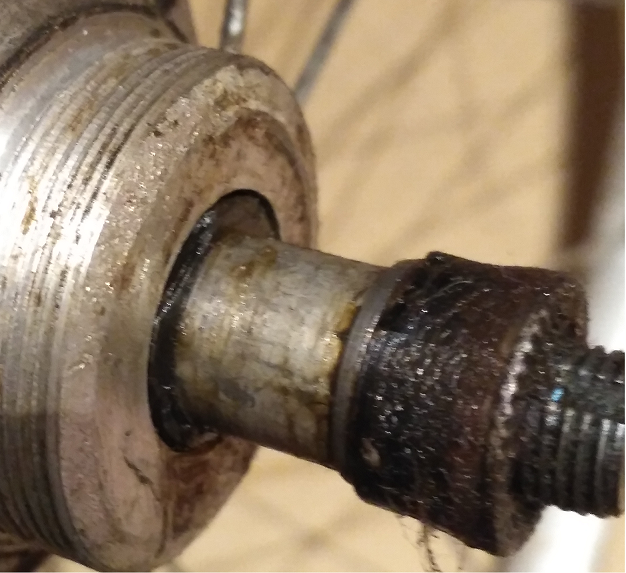

Сняв трещотку увидел, что конус утоплен целиком в корпус втулки:
3.png [ 557.11 КБ | Просмотров: 5336 ]
Вот так выглядит конус. Как , по вашему, его состояние:
4.png [ 982 КБ | Просмотров: 5336 ]

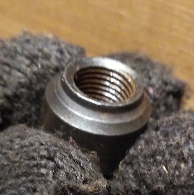

А вот на этой фотографии видно как гайка терлась о корпус трещотки:
5.png [ 449.05 КБ | Просмотров: 5336 ]
Собственно опыта в общении с такими узлами нет. Хотелось бы знать ваше мнение по поводу втулки. В каком она состоянии и могу ли я собрать колесо на этой втулке или нужно искать другую.
Последний раз редактировалось Стерх 05.02.2017 21:59, всего редактировалось 5 раз(а).
