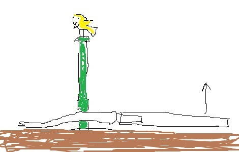

А перья вилки ровнять просто.
Если в двух словах - находишь трубу с внутренним диаметром больше 22 мм, вставляешь туда шток вилки. Труба чтобы была не меньше полуметра длиной - она будет рычагом.
Перья подсовываешь под что-то надежно закреплённое (я использовал железный забор) и понемногу выгибаешь вверх, в ногах силы хватит.

Павел Созинов
Легко :D
ровняем вилку.jpg [ 24.49 КБ | Просмотров: 2030 ]
Коричневое - земля.
Зеленое - забор.
Продолжение истории там >

Пафнутий
теперь понятно всё, спасибо :D
