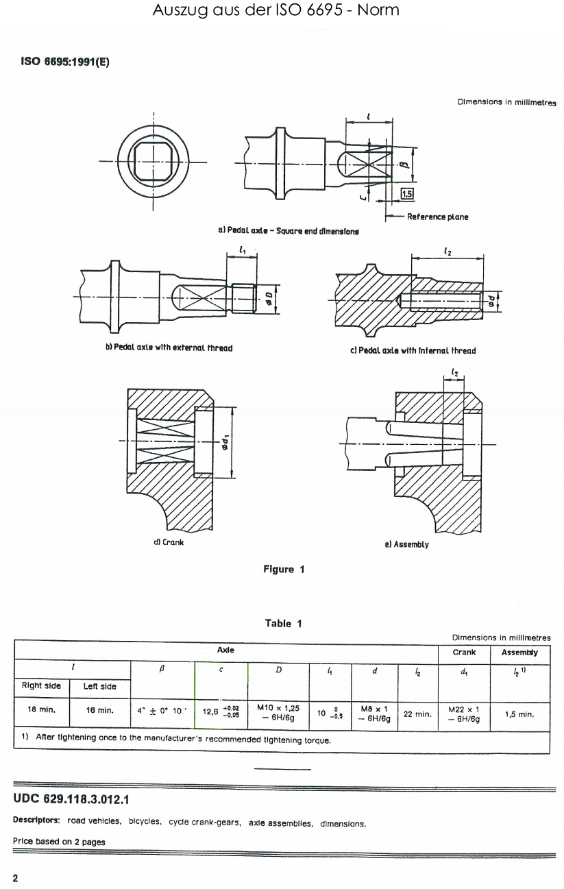

ISO.png [ 467.16 КБ | Просмотров: 9120 ]

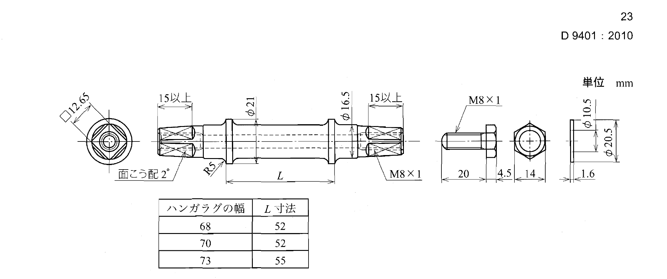

jis.d.9401.j.2010_029.png [ 44.53 КБ | Просмотров: 9120 ]

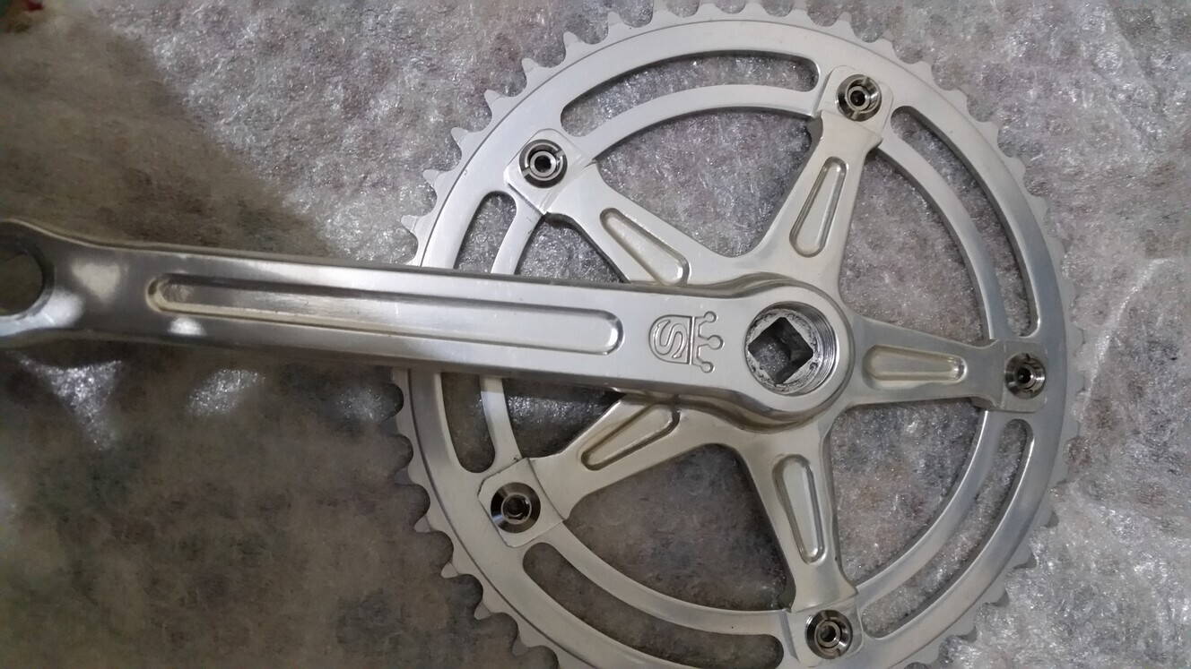

Подскажите какой вал мне подойдет для установки на раму Велосупер 93 года для установки чейнлайна 40мм учитывая следующие замеры:
-на каретке ВП 116мм чейнлайн с моими шатунами 43мм
-шатуны насаживаются на вал на 12мм
-ширина кареточного узла на раме 70мм
-резьба с двух сторон правая
Комментарий к файлу: моя каретка
2017-05-08 21.57.36.jpg [ 164.27 КБ | Просмотров: 8664 ]
Комментарий к файлу: шатуны
2017-05-08 21.56.53.jpg [ 233.09 КБ | Просмотров: 8664 ]
