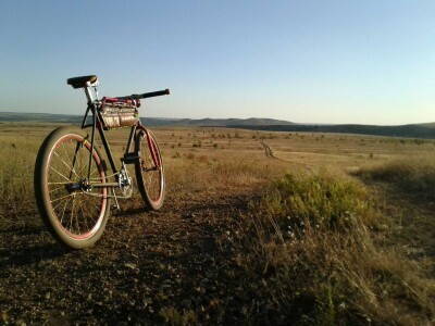

А пока предистория.

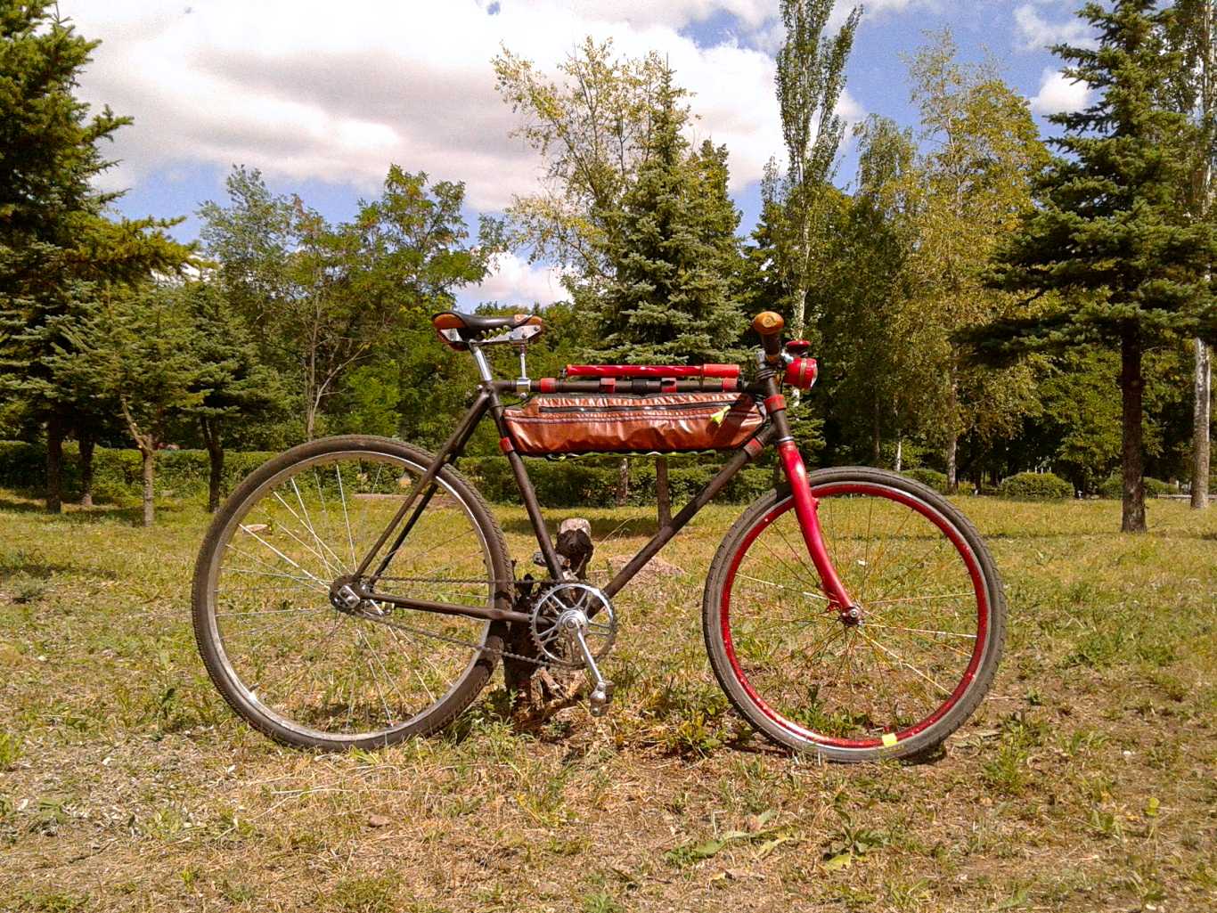

Ездил я, ездил на зисе эти пару лет и стало мне скучно :) И стало таки утомлять передаточное соотношение 46-15 с укладкой 6,03 метра за оборот педалей. Утомлять не в том смысле, что тяжело и не заедешь, а в том, что по ровному всё окей и в самый раз, а вот по разбитому асфальту приходится ехать медленно и печально, и пока медленно проворачиваешь педаль тебя успевает много раз протрясти на нескольких колдобинах.
394.jpg [ 93.85 КБ | Просмотров: 3489 ]
Динамики никакой. Не весело это :)

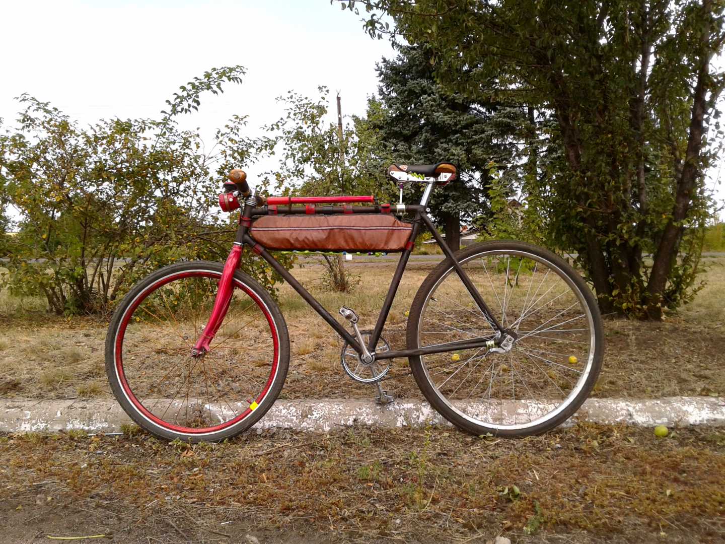

А так как на велосипеде с ножным тормозом всегда есть возможность поменять колёса когда становится скучно, то я поставил старое колесо от "Украины". Опять. Потому что на нём уже стояла звезда на 19 зубов. Таким образом, учитывая больший диаметр, эффект получился как если бы я сменил звезду с 15 на 17 зубов на том колесе что было (26*1,95). Крометого с 28 спереди и 26 сзади я уже ездил, с 26-26 ездил, с 28-28 ездил а до 26 спереди и 28 сзади так и не добрался. Но теперь пришло время.
Выглядело это так.
395.jpg [ 262.1 КБ | Просмотров: 3489 ]
396.jpg [ 248.94 КБ | Просмотров: 3489 ]
Эффект большей динамики был, но не такой уж и большой. Ну и управляемость стала странной - приподнятый зад наклоняется по другому радиусу. Не очень вобщем.
Тогда я собрался вернуть 26 колесо и поставить на него звезду на 18 зубов. Чтоб получилось классическое фиксерское передаточное соотношение 46-18. Но промониторив местные рынки на предмет 18 звезды она обнаружена в наличии не была. Зато у у меня в наличии имеются 4 штуки звёзд на 19, разной степени износа. Самая новая стояла на Эврике, и как раз в то же время была заменена на 22. И, между прочим, именно опыт езды на Эврике с низким передаточным да ещё и маленькими колёсами, и повлиял на переосмысление. В том смысле что так тоже можно жить :) В подходе Кочегара - передачу под подъёмы, а с горки сам катится таки есть доля истины. Именно в той части что на подъёмах теряешь гораздо больше времени чем экономишь на быстрых спусках.

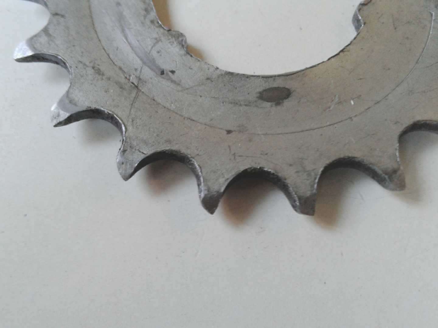

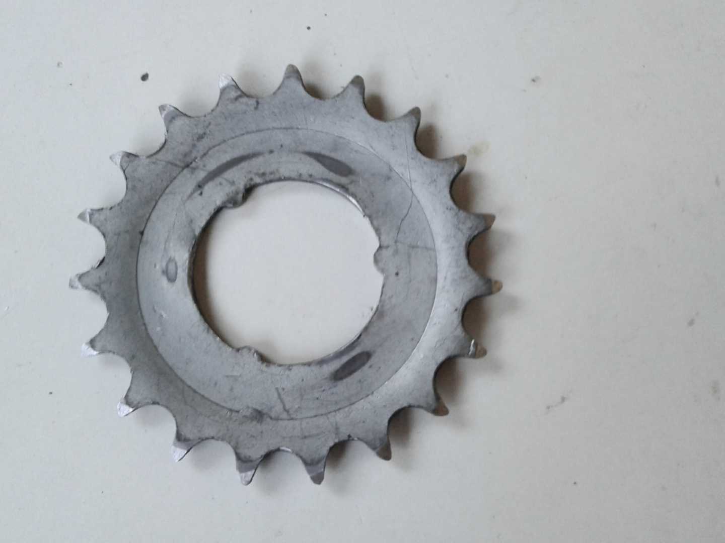

Звезда на 19 без "тюнинха" не осталась. Те это было сделано ещё в прошлом году для Эврики, но и здесь тоже в тему. Иногда, изредка, цепь накатывалась роликом на вершину зуба, цеплялась за неё и издавала громкий хруст и дёрг педалей. Чтоб это побороть плоские вершины были спилены таким образом чтоб на вершине зуба не было ровного места, а ролик не цеплялся а соскальзывал на своё место во впадину между зубьями.
397.jpg [ 43.09 КБ | Просмотров: 3489 ]
398.jpg [ 49.54 КБ | Просмотров: 3489 ]
После такой доработки ни одного хруста-проскока больше не было. По моему такой тюнинг не помешает любой звезде для сингспида, не только советской.
Напильником это делать бесперспективно, советская звезда твёрдая, пилится только отрезным кругом.

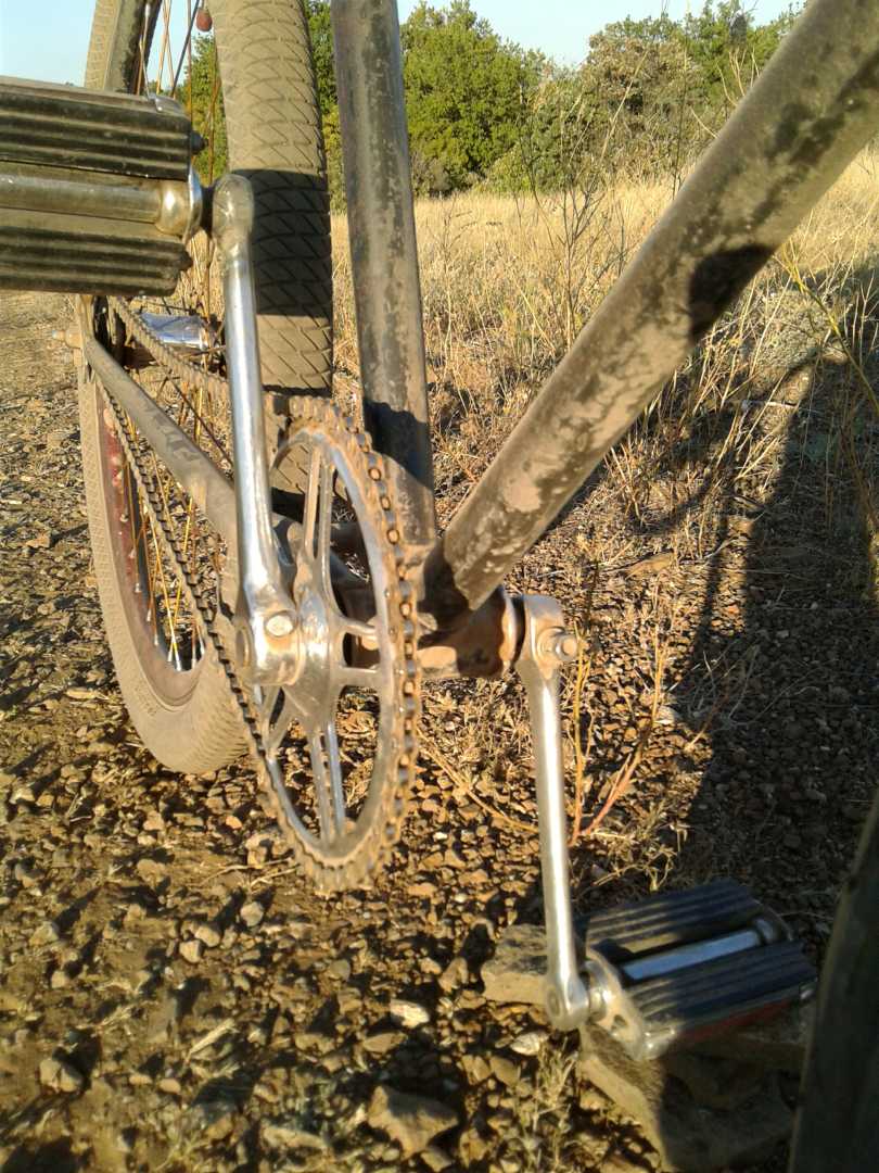

Таким образом стало 46-19 на 26 колёсах. Эффект есть, действительно стало веселей, поднялся каденс, на пару кмч поднялась средняя. Дубасить по колдобинам стало ощутимо бодрее. Но сразу же стало резко не хватать толщины передней покрышки. 40мм это только для относительно хорошего асфальта. Именно покрышка теперь стала ограничивающим фактором. И была заменена на старый слик кенду 1,95, которая здесь уже стояла сзади. И пока ещё не до конца разлезлась :) Спереди, без тормоза, ещё походит.
С толстой передней покрышкой выглядеть стал лучше, а внезапным бонусом стало то что появилась возможность передвигаться по ГРУНТАМ! Тут-то карта и попёрла :)
399.jpg [ 178.95 КБ | Просмотров: 3489 ]
Кто сказал "мтб"? Как вам не стыдно! Не мтб а грэвел! :twisted:

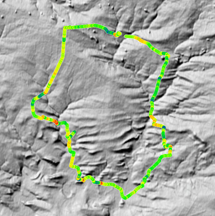

Маршрут 65 км, из них 33 грунтами, около километра набора высоты
432.jpg [ 68.13 КБ | Просмотров: 3412 ]
Цвет символизирует уклон: зелёное - ровно, красный - подъём 7 градусов и больше, синий - спуск -7 градусов и меньше.
Где красное точно топать пешком, где оранжевое смотреть по обстоятельствам :)
Забегая вперёд по результатам вышло 15,5 кмч средней. Учитывая километра 3 пешком и 33 остановки для фото не так уж и плохо :)

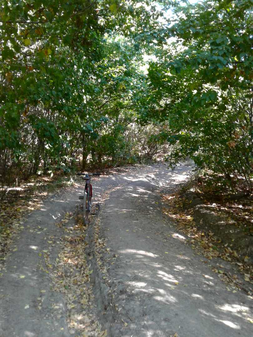

Джунгли сгущаются. В таких местах есть неиллюзорная возможность из-за поворота въехать прямо в стадо кабанов. Был опыт. Правда в этот раз ещё сухо и нет луж в колеях, в которых они копались. Да и следов не видел. Но как-нибудь шуметь всё-равно полезно. Вещать кружку от медведей чтоб дребезжала не такая уж плохая идея :)
406.jpg [ 122.2 КБ | Просмотров: 3412 ]

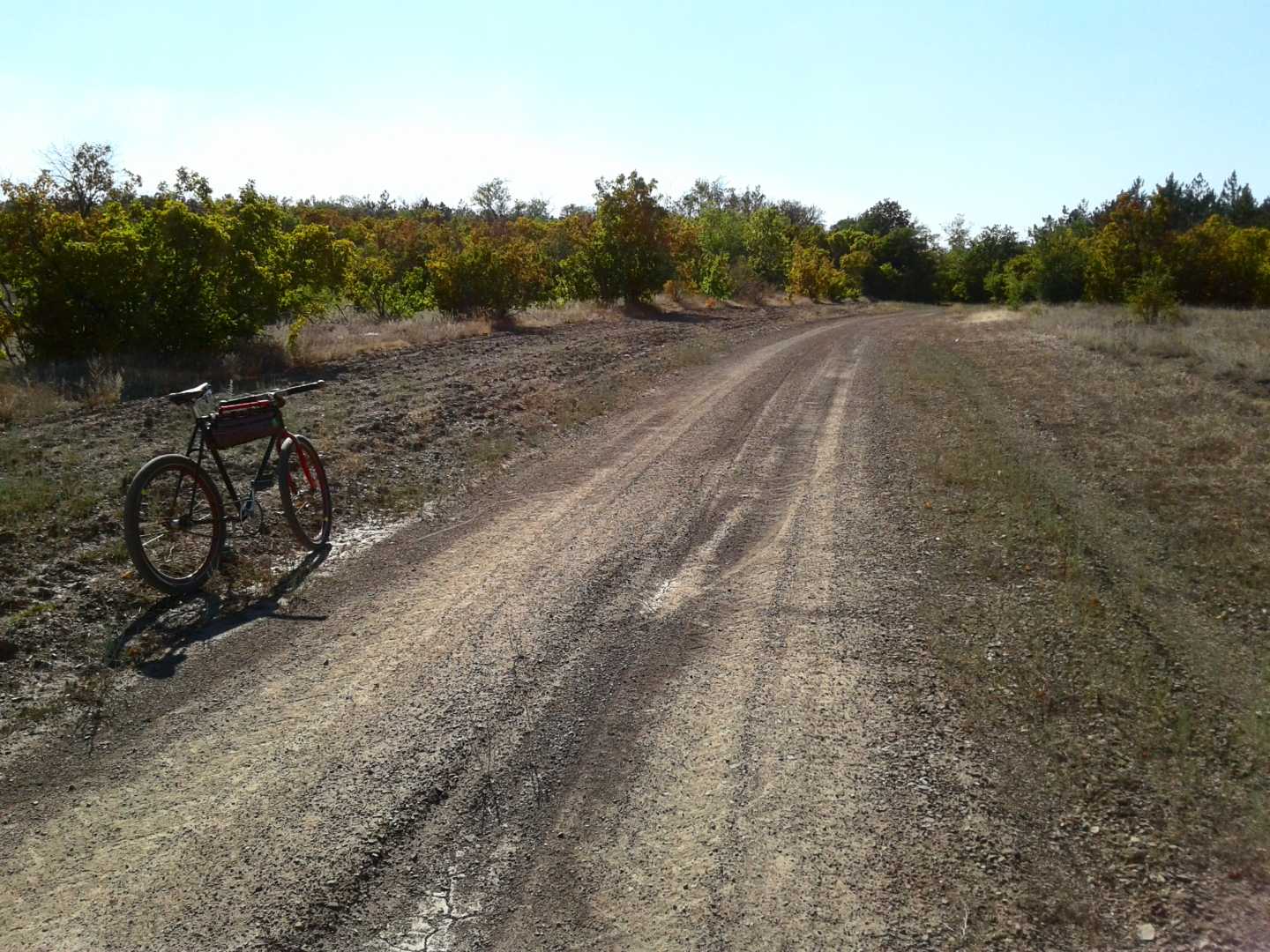

Надо сказать что ехать по такому "покрытию" легко, просто и приятно. Колёса не вязнут как в песок, жёсткие кромки отсутствуют как класс, ударов, которые надо было бы амортизировать, нет никаких. Можно наслаждаться жизнью, птичками и бабочками. На любом велосипеде :)
Миссия выполнена я считаю. Но ещё не все. Едем дальше

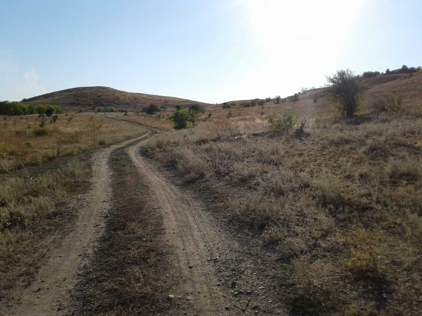

415.jpg [ 177.66 КБ | Просмотров: 3406 ]
Плавно переходим к нормальным колеям

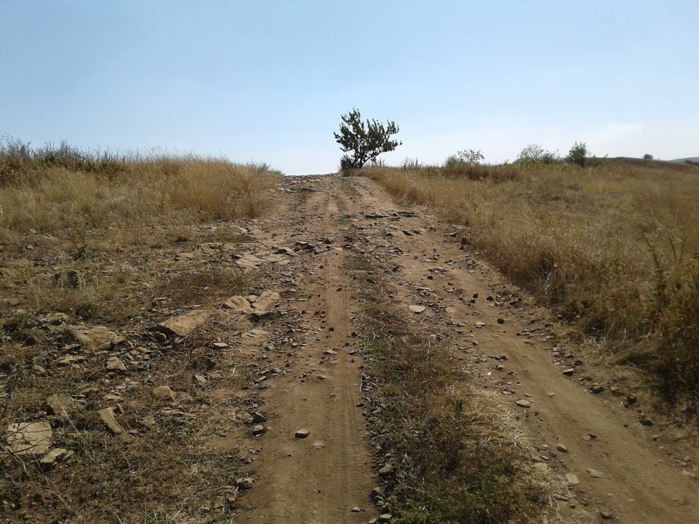

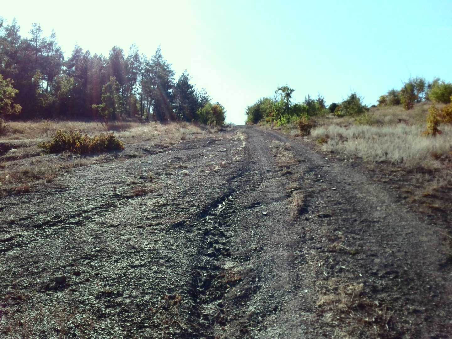

Это один из "красных" подъёмов на холм. Здесь пушистик гравий превращается в скользкую пластушку. Топаем сугубо пешком, заехать без шансов.
420.jpg [ 142.93 КБ | Просмотров: 3400 ]

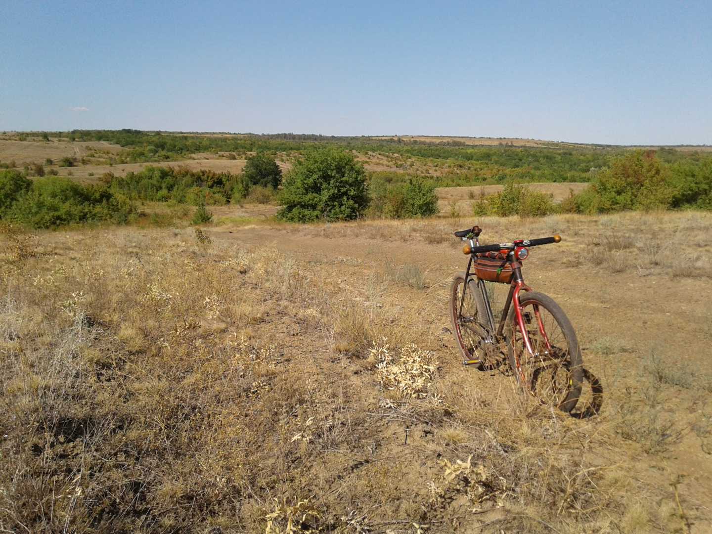

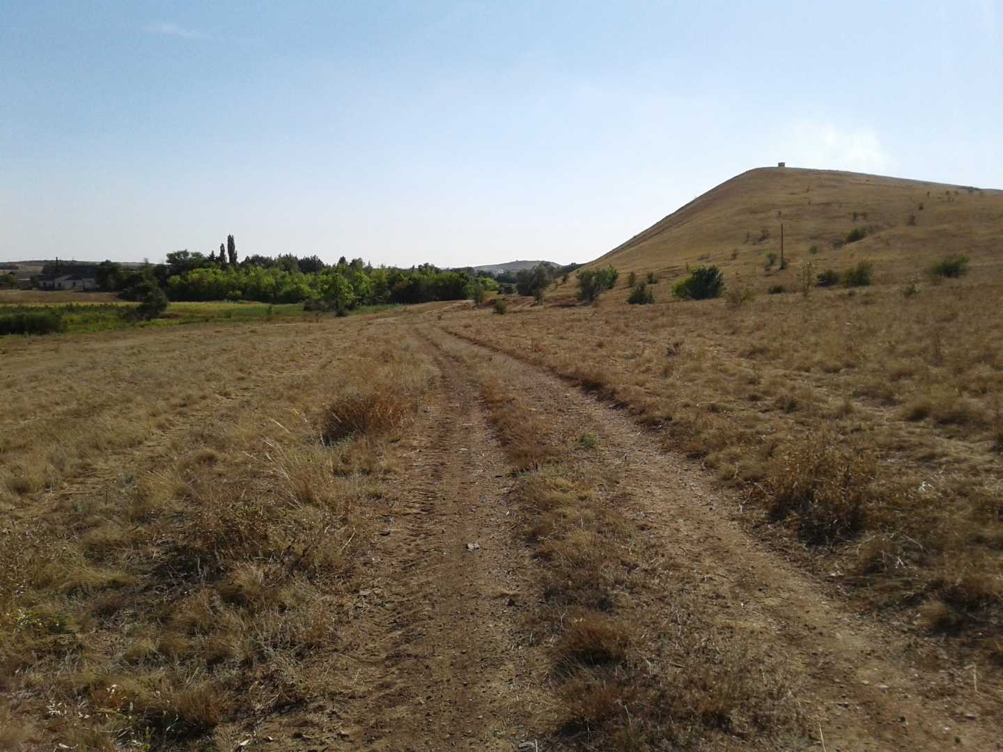

За перевалом открывается вид на предстоящий путь
421.jpg [ 169.24 КБ | Просмотров: 3400 ]
Но радует что дорога идёт по подножиям. Умный, как говорится, обойдёт..
422.jpg [ 139.41 КБ | Просмотров: 3400 ]

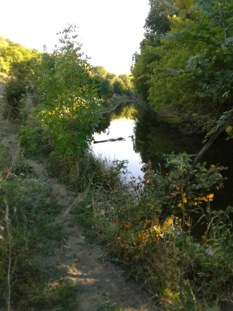

Возле речки любят отдыхать коровки, в связи с чем здесь повышенная концентрация навоза, комаров, мошкары и слепней
Оперативно покидаем эти места. Кроме того речка символизирует низину - в данном конкретном случае низшую точку, а это значит что до этого были в основном спуски, а дальше придётся выгребать большей частью вверх.
Мне непонятно.
С чего вдруг "роликом на вершину зуба" ?
Цепь изношена ? Или не натянута ? Или звезда изношена ?
Тут же просто - цепь заменить, натянуть или звезду подточить.
А "на вершине зуба не было ровного места" - что-то необъяснимое.
Вершина зуба не должна никак участвовать в передаче.

Цепь со звёздами не изношены, по крайней мере не сильно, в нормальном рабочем состоянии. Сама цепь не то чтоб сильно провисает но и в струну не натянута, я её специально чуть ослабляю. И обычно ничего плохого не происходит. Но иногда, изредка, когда цепь сильно колбасит на колдобинах, или при резком проезде лежачих полицейских, и если при этом одновременно крутишь педали, то зуб с роликом или боковиной цепи каким-то образом не совпадают, раздаётся хруст и цепь пытается соскочить. Такое бывало даже на совсем новой цепи и звезде. А на Эврике ещё и при сжатии подвески цепь ослабляется и провисает. Хрустело периодически. После заточки - пока ни разу хруст не проявился, ни на Эврике, ни на зисе.
А с неудобным седлом и рулём я б не ездил третий год :) Они на самом деле удобны. Единственно что деревяшки на руле хочется побольше, а сам руль таки придвинуть ещё чуть ближе, но это уже невозможно без переделок, потому чтоб разгрузить руки, перенести нагрузку на мышцы спины, седло и стоит под таким углом.
