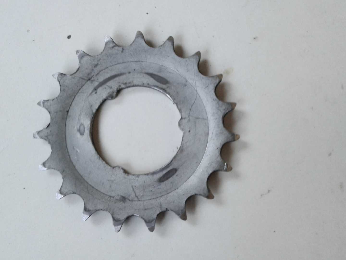

Звезда на 19 без "тюнинха" не осталась. Те это было сделано ещё в прошлом году для Эврики, но и здесь тоже в тему. Иногда, изредка, цепь накатывалась роликом на вершину зуба, цеплялась за неё и издавала громкий хруст и дёрг педалей. Чтоб это побороть плоские вершины были спилены таким образом чтоб на вершине зуба не было ровного места, а ролик не цеплялся а соскальзывал на своё место во впадину между зубьями.
397.jpg [ 43.09 КБ | Просмотров: 3490 ]
398.jpg [ 49.54 КБ | Просмотров: 3490 ]
После такой доработки ни одного хруста-проскока больше не было. По моему такой тюнинг не помешает любой звезде для сингспида, не только советской.
Напильником это делать бесперспективно, советская звезда твёрдая, пилится только отрезным кругом.
Таким образом стало 46-19 на 26 колёсах. Эффект есть, действительно стало веселей, поднялся каденс, на пару кмч поднялась средняя. Дубасить по колдобинам стало ощутимо бодрее. Но сразу же стало резко не хватать толщины передней покрышки. 40мм это только для относительно хорошего асфальта. Именно покрышка теперь стала ограничивающим фактором. И была заменена на старый слик кенду 1,95, которая здесь уже стояла сзади. И пока ещё не до конца разлезлась :) Спереди, без тормоза, ещё походит.

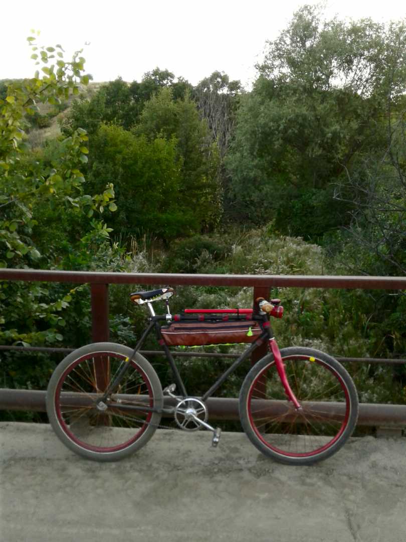

Ещё одна речка. С моста пришлось согнать зайца, а за перилами буяет бурная почти тропическая растительность. Но на фото её не видно ибо уже темнеет и пора выбираться на асфальт. А речка опять таки символизирует.
И сразу за ней следует "красный" подъём пешком, за которым ещё два километра вверх по той самой ЩЕБЕНКЕ. Тоже большей частью пешком. Солнце точно по курсу на уровне горизонта лупит прямо в глаза. Ничего не видно. Под ногами хрустит и катается эта грёбаная щебёнка. Даже катить велосипед по ней тяжело. Он прыгает, крутится вертится хочет упасть. Всеми фракциями на сегодня я сыт по горло :) Дальше уже не фотографировал.
Мне непонятно.
С чего вдруг "роликом на вершину зуба" ?
Цепь изношена ? Или не натянута ? Или звезда изношена ?
Тут же просто - цепь заменить, натянуть или звезду подточить.
А "на вершине зуба не было ровного места" - что-то необъяснимое.
Вершина зуба не должна никак участвовать в передаче.

Цепь со звёздами не изношены, по крайней мере не сильно, в нормальном рабочем состоянии. Сама цепь не то чтоб сильно провисает но и в струну не натянута, я её специально чуть ослабляю. И обычно ничего плохого не происходит. Но иногда, изредка, когда цепь сильно колбасит на колдобинах, или при резком проезде лежачих полицейских, и если при этом одновременно крутишь педали, то зуб с роликом или боковиной цепи каким-то образом не совпадают, раздаётся хруст и цепь пытается соскочить. Такое бывало даже на совсем новой цепи и звезде. А на Эврике ещё и при сжатии подвески цепь ослабляется и провисает. Хрустело периодически. После заточки - пока ни разу хруст не проявился, ни на Эврике, ни на зисе.
