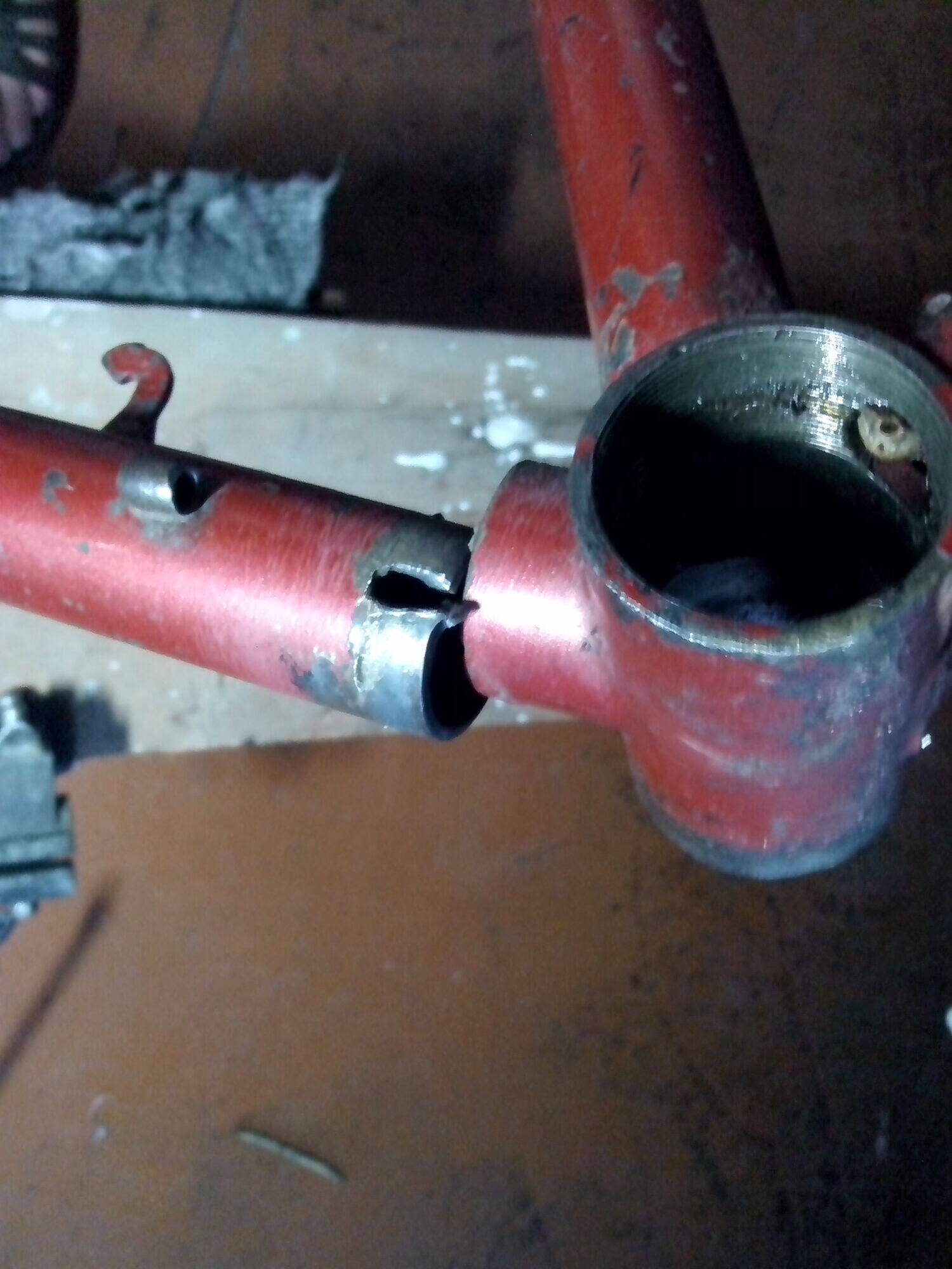

Если про раму - там в результате некачественной заводской сварки аккуратно вышла из зацепления с нижней кареткой наклонная труба (та что между передней вилкой и педалями). Других повреждений нет.
Продолжение истории там >

Распаявшаяся рама (завтра удалю чтобы тему не засорять)
Вложение IMG_20140715_201040.jpg больше недоступно
IMG_20140715_201040.jpg [ 376.8 КБ | Просмотров: 4481 ]

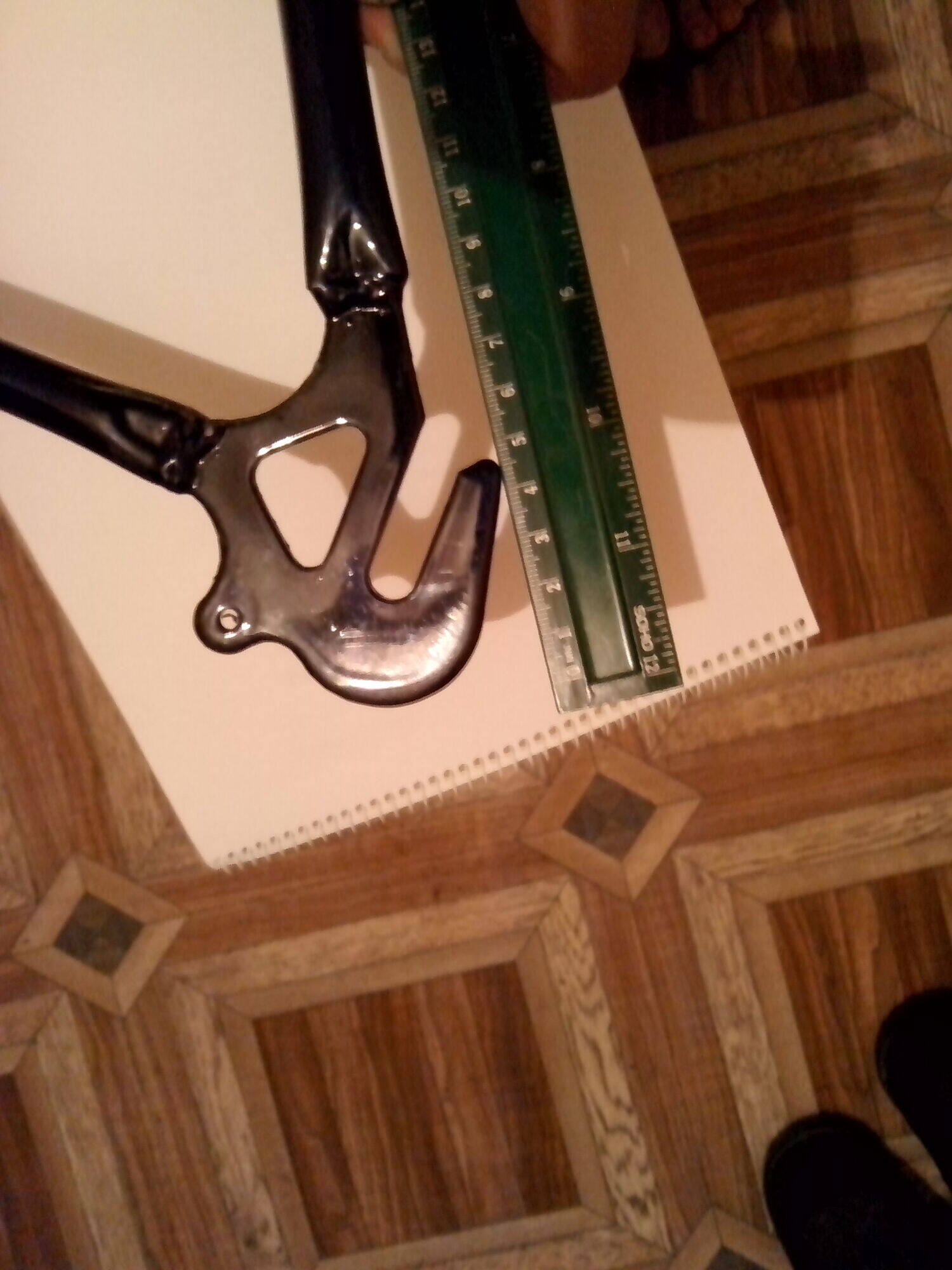

фото задней вилки
IMG_20140715_214122.jpg [ 363.62 КБ | Просмотров: 4476 ]

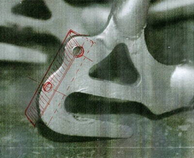

kisa
Коллега, я тут прокрутил в голове наш разговор про натяжитель цепи.
Не надо ничего паять на раме. Следите за руками ;)
1. Берем кусок уголка, самого мелкого какой найдем.
2. Сверлим два отверстия.
3. Крепим уголок с ВНУТРЕННЕЙ стороны пера к отверстию для крепления багажника подвижно.
4. Во второе отверстие продеваем винт натяжителя (колесо вставлено, натяжитель на оси) и фиксируем гайкой - натягиваем цепь. Уголок упирается внутренней частью во внешний полукруг пера за осью колеса.
5. Лишнее с уголка, которое не работает а просто торчит наружу (на схеме не показано) срезаем болгаркой для придания вычурного дизайнерского вида.
Плюсы:
- краска на раме целая;
- конструкция подвижная и жесткая (треугольник);
- при замене колеса кронштейн поворачивается на верхней оси вверх-назад и освобождает натяжитель. Натяжитель снимается вместе с колесом. Гайку крепления колеса снимать НЕ НУЖНО.
натяжитель.jpg [ 311.24 КБ | Просмотров: 4352 ]
СообщениеДобавлено: 17.07.2014 10:06
:yes: Или так. Я постоянно пытаюсь что-то изящное выдумать сюда :D Но сам натяжитель такой, как здесь, только снаружи получается.. viewtopic.php?f=31&t=160854&start=270#p1178791
