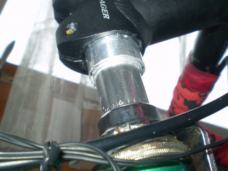

andr писал(а):
Проставки - такого типа или какие-то еще?
https://deal.by/Rulevye-prostavochnye-koltsa.html
"Проставки" - не совсем тот слово, как в обычном понимании.
Просто 4 отрезка труб (одной толстой не было) друг в друге в наборе от 22.2 мм до толщины выноса 28.6 мм.
prostavka.JPG [ 150.91 КБ | Просмотров: 4834 ]
Чтобы вынос зажимался на "гранате" по всей длине без перекоса.

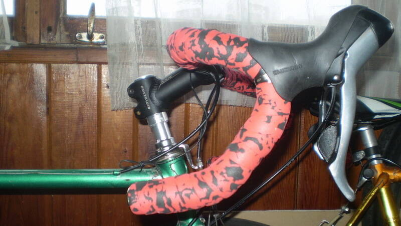

amigostar
Рост 180. Не секрет.
Ростовка рамы 56-я. Т.е. для 170-175.
Если рама 58-я, то для 175-180. Но, пока 58-ю не использую для шоссера. На 58-й у меня гибрид собран, на котором и езжу в основном.
Вот моё положение руля и дуалов.
Duali.jpg [ 149.34 КБ | Просмотров: 4832 ]
Думаю даулы повыше ставить. Подбирать удобное положение.
А руль пока так оставить.
За прочность "гранаты" опасаюсь, но надеюсь, что на гладком покрытии нагрузки поменьше будут.

поднимая вынос вверх - нужно его и укорачивать. удобно вам с этим набором будет, если опустить вынос так,чтобы верха дуалов заняли точку, в которой нынче курки.

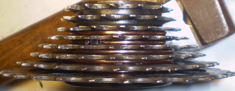

Сегодня придумал, как сделать проставки для трещотки.
prost.jpg [ 102.26 КБ | Просмотров: 4778 ]
Просто кольца из медной проволоки.
Были проставки 3,2 мм, стали 2,2 .
(Две малые звезды не имеют проставок.)
переделка трещотки? Что должно получиться?

Должна получиться удовлетворительная работа этой трещотки с 10-ти скоростными манетками.
Был 5 мм шаг звёзд, стал 4 мм.

Alexey2000 понял.
Я когда кассеты переделываю, то те крайние малые звёзды на камне стачиваю.
Шаг - это именно cassette center to center spacing?
https://www.sheldonbrown.com/cribsheet-spacing.html
Тогда все верно. У Брауна во второй таблице - 3,95 мм для 10-скор. Shimano. Главное, измерять именно это.
Да. Я это шагом назвал.
Rost
Посмотрим, как пойдёт. А там и 2-е малые сточу.
У меня там переключатель МТБ Shimano Altus на 8 стоит. Говорят он не подходит.
А мне кажется, что работает.
Т.е., надо поездить.
