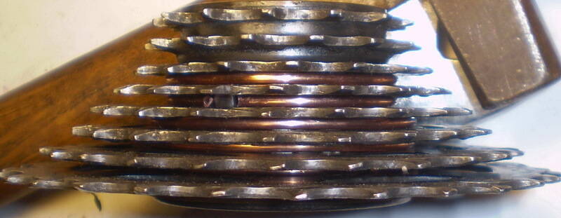

Сегодня придумал, как сделать проставки для трещотки.
prost.jpg [ 102.26 КБ | Просмотров: 4780 ]
Просто кольца из медной проволоки.
Были проставки 3,2 мм, стали 2,2 .
(Две малые звезды не имеют проставок.)
переделка трещотки? Что должно получиться?

Должна получиться удовлетворительная работа этой трещотки с 10-ти скоростными манетками.
Был 5 мм шаг звёзд, стал 4 мм.

Alexey2000 понял.
Я когда кассеты переделываю, то те крайние малые звёзды на камне стачиваю.
Шаг - это именно cassette center to center spacing?
https://www.sheldonbrown.com/cribsheet-spacing.html
Тогда все верно. У Брауна во второй таблице - 3,95 мм для 10-скор. Shimano. Главное, измерять именно это.
Да. Я это шагом назвал.
Rost
Посмотрим, как пойдёт. А там и 2-е малые сточу.
У меня там переключатель МТБ Shimano Altus на 8 стоит. Говорят он не подходит.
А мне кажется, что работает.
Т.е., надо поездить.
