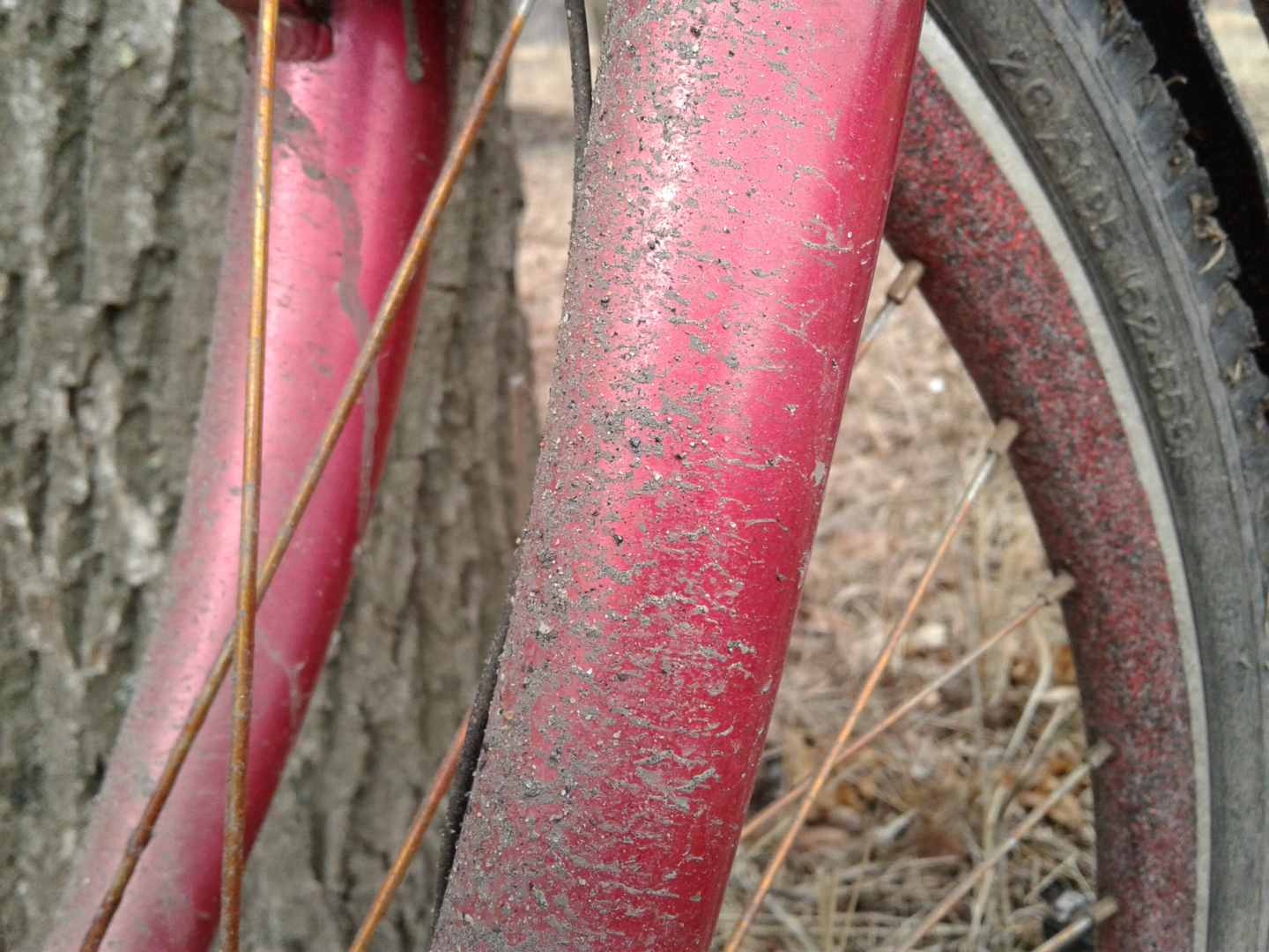

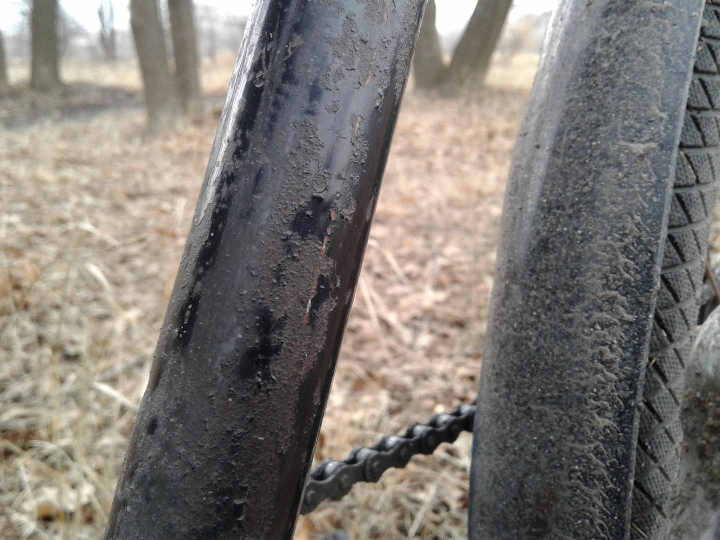

Вилка. Красный лак для фонарей покрылся мелким-мелким кракелюром трещин, нафото этого не видно и вообще заметно только под определённым углом зрения если смотреть сверху. Трещины соответствуют местам нагрузок на вилку - те там где она хоть немного изгибается трещины мелкие и частые, на короне и дропах. Посередине перьев - длинные продольные. Образовалась реальная карта напряжений :smile: Ногтём не чувствуются и лак отваливаться вроде не собирается.

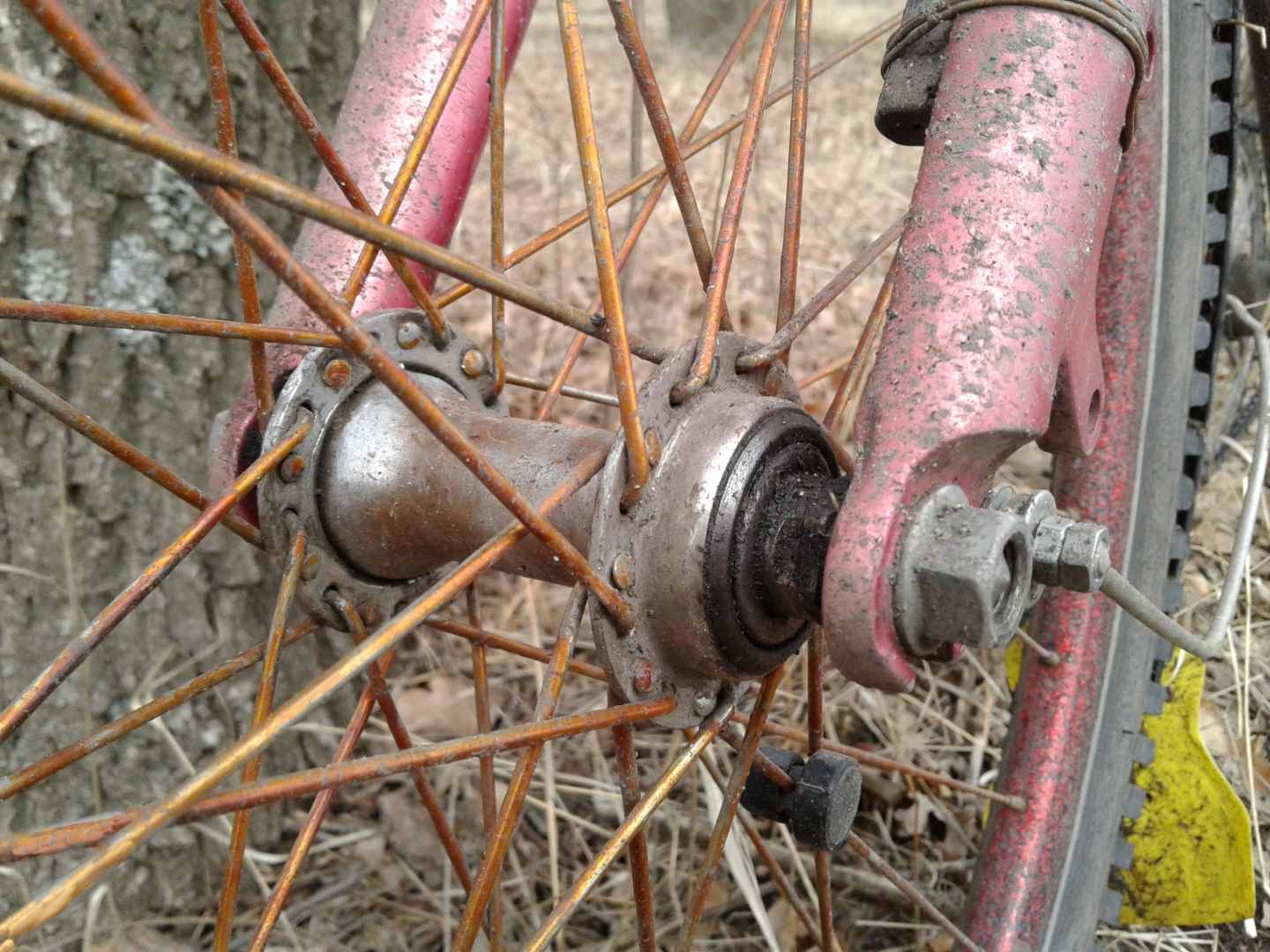

Передняя втулка. Стальная, была хромированная но в попытке её отполировать пастой гои китайский хром протёрся до медного основания. Всё жду когда она поржавеет до состояния рамы, но она никак не хочет :)

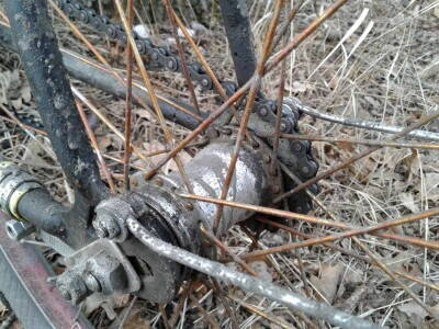

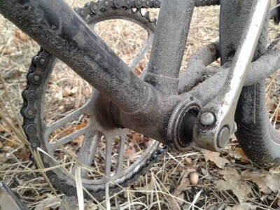

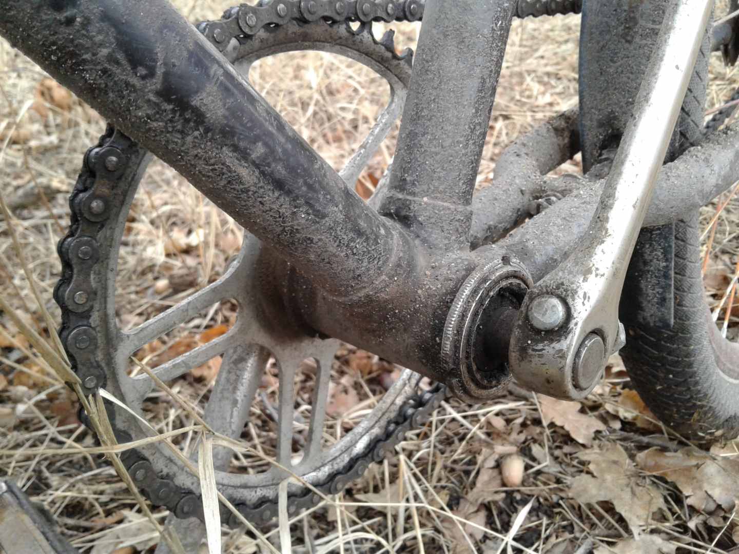

438.jpg [ 153.47 КБ | Просмотров: 5663 ]
Картридж каретки кенли на промах под клин. Проблем не доставляет. Один раз после езды в дождь без крыльев открутилась правая чашка. Закрутил пальцами и поехал дальше. После конечно подтянул съёмником. С тех пор ничего.

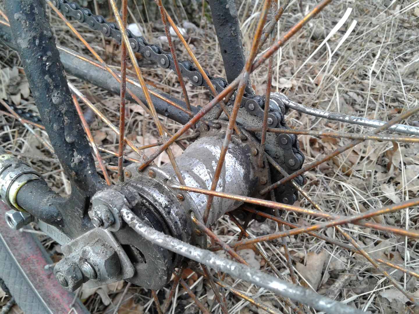

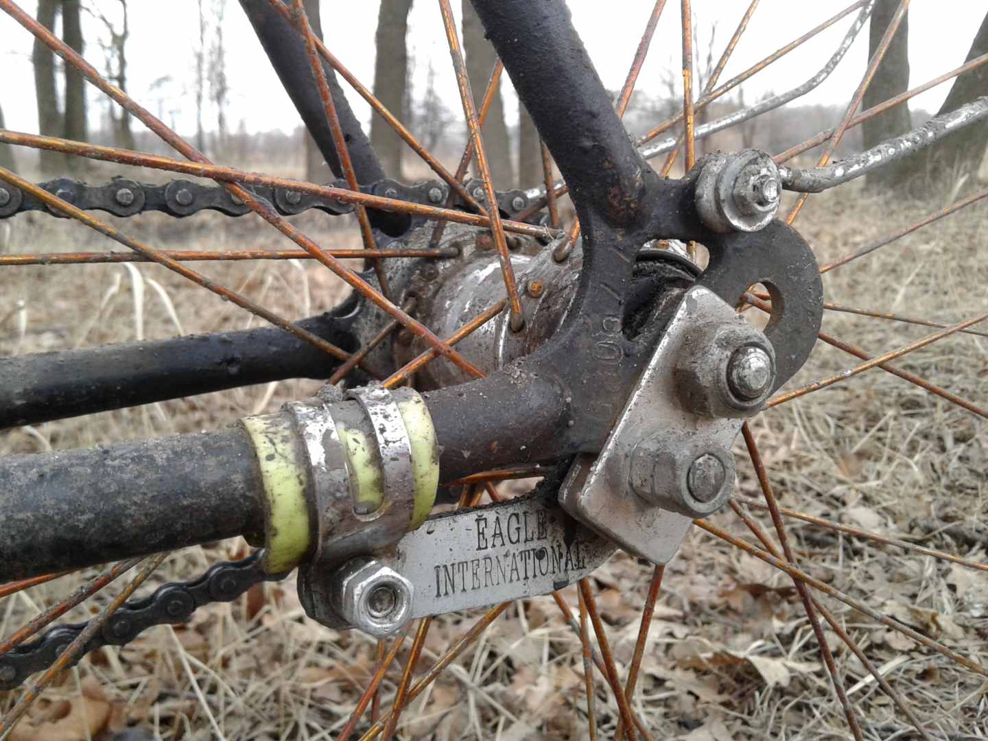

Кустомные накладки на дропы держат мёртво - колесо ни разу не сдвинулось. Рекомендую.
440.jpg [ 182.91 КБ | Просмотров: 5663 ]
Индийские потроха торпеды гордой фирмы Eagle International работают идеально. Не хрустит, не дребезжит, не тарахтит, не прокручивается, тормозит стабильно и равномерно. Пробег за третью тысячу пошёл.

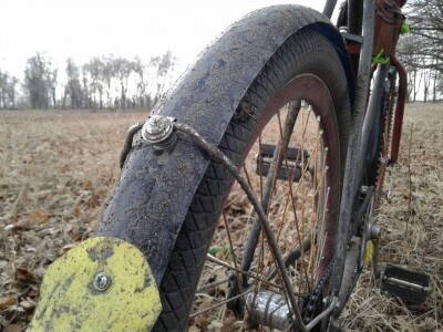

441.jpg [ 147.92 КБ | Просмотров: 5663 ]

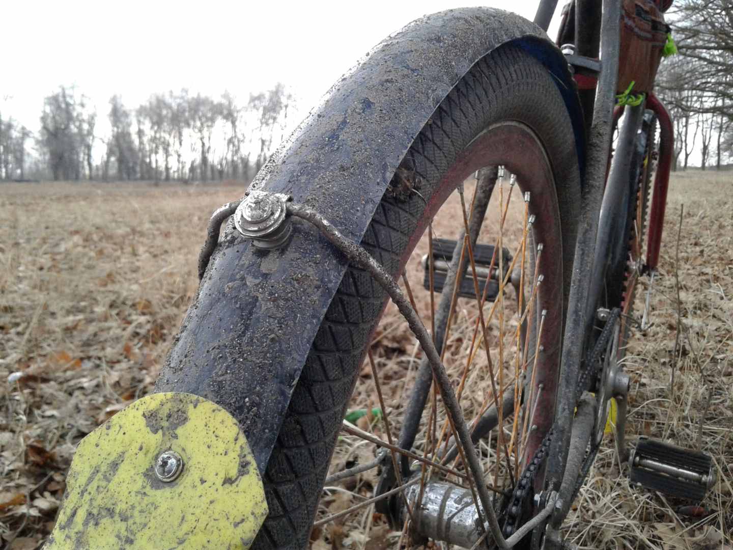

Крылья защищают как могут :smile:

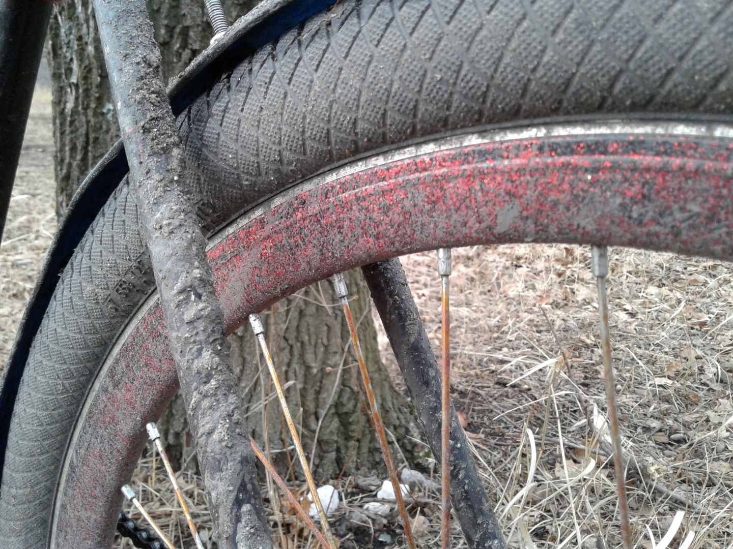

442.jpg [ 183.52 КБ | Просмотров: 5663 ]
Блёстки на ободах блестят и переливаются (в солнечную погоду естесно :smile: ) И это заметно невооружённым глазом. Фото не движется поэтому не может этого передать. Когда идёшь с велосипедом люди смотрят вниз на колёса "что оно там такое сверкает" :D Приятно :smile:

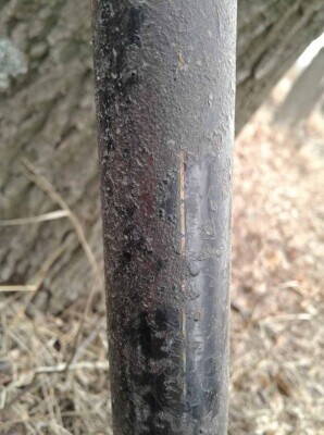

443.jpg [ 102.5 КБ | Просмотров: 5663 ]

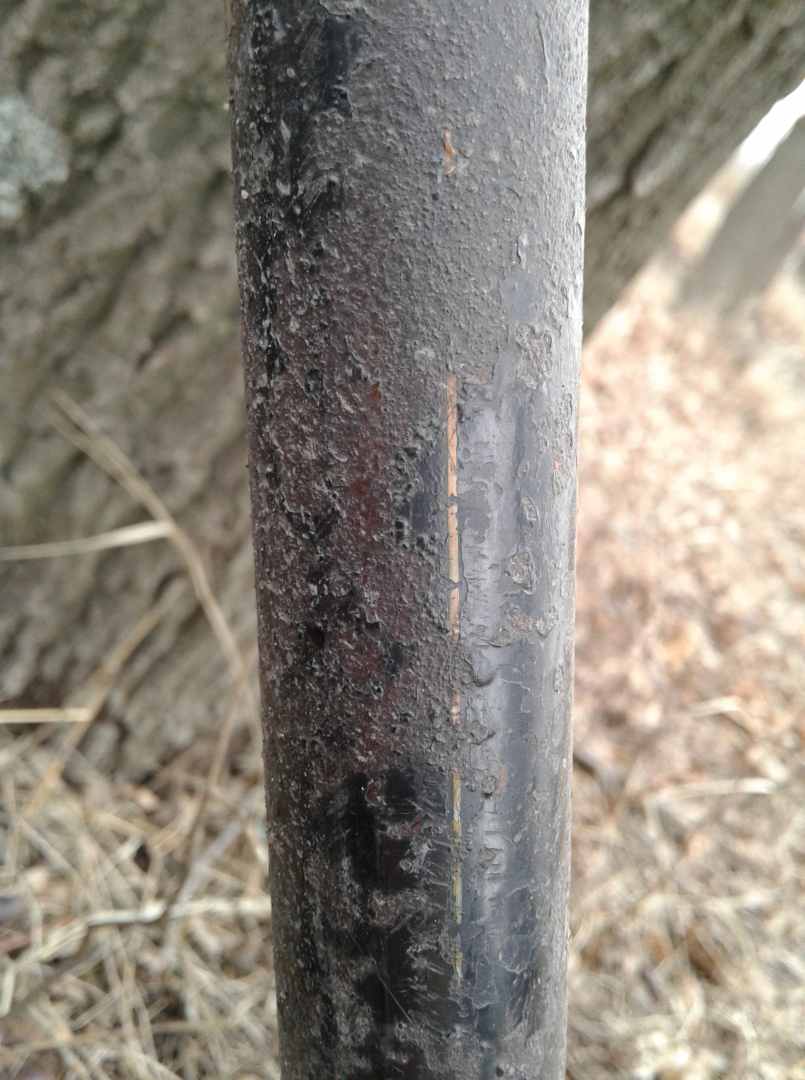

Ржавчина законсервированная парафином не ржавеет дальше даже в таких условиях. Никаких признаков новых пятен, ничего вообще. Держится крепко, не облупливается, и не берётся на руки. Лучше чем краска :)

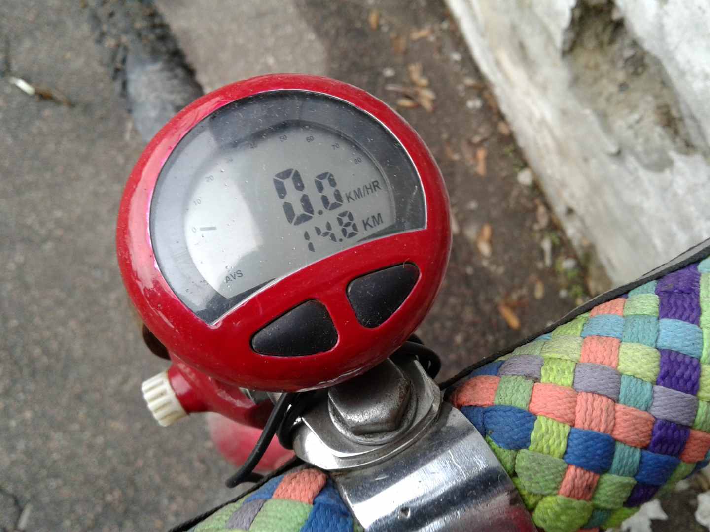

445.jpg [ 92.73 КБ | Просмотров: 5663 ]
Зимняя средняя что вы хотите :) На обратном пути поднял до 16,2 честно-честно :D
