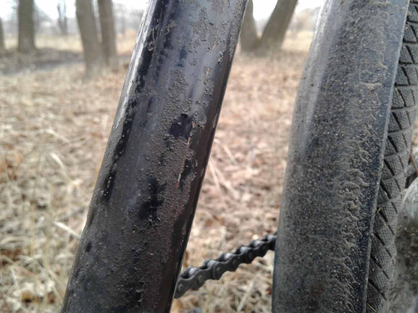

Ура весна! Самое время для смачного макро на телефон :twisted:
Особенности эксплуатации :)
436.jpg [ 115.49 КБ | Просмотров: 5665 ]
Вилка. Красный лак для фонарей покрылся мелким-мелким кракелюром трещин, нафото этого не видно и вообще заметно только под определённым углом зрения если смотреть сверху. Трещины соответствуют местам нагрузок на вилку - те там где она хоть немного изгибается трещины мелкие и частые, на короне и дропах. Посередине перьев - длинные продольные. Образовалась реальная карта напряжений :smile: Ногтём не чувствуются и лак отваливаться вроде не собирается.

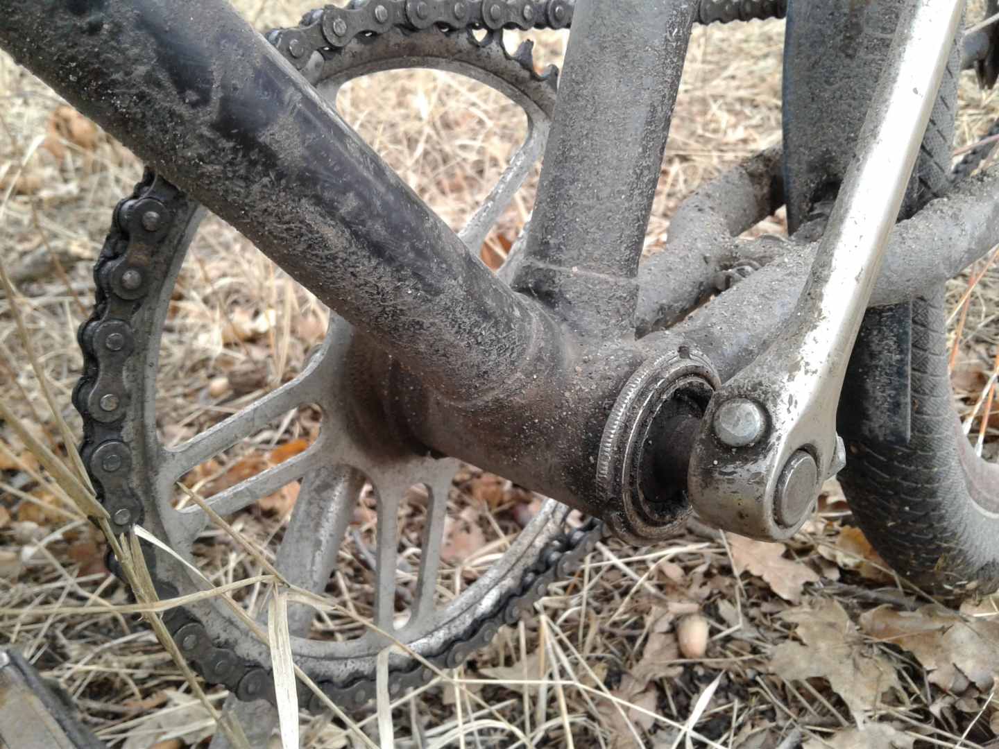

Картридж каретки кенли на промах под клин. Проблем не доставляет. Один раз после езды в дождь без крыльев открутилась правая чашка. Закрутил пальцами и поехал дальше. После конечно подтянул съёмником. С тех пор ничего.

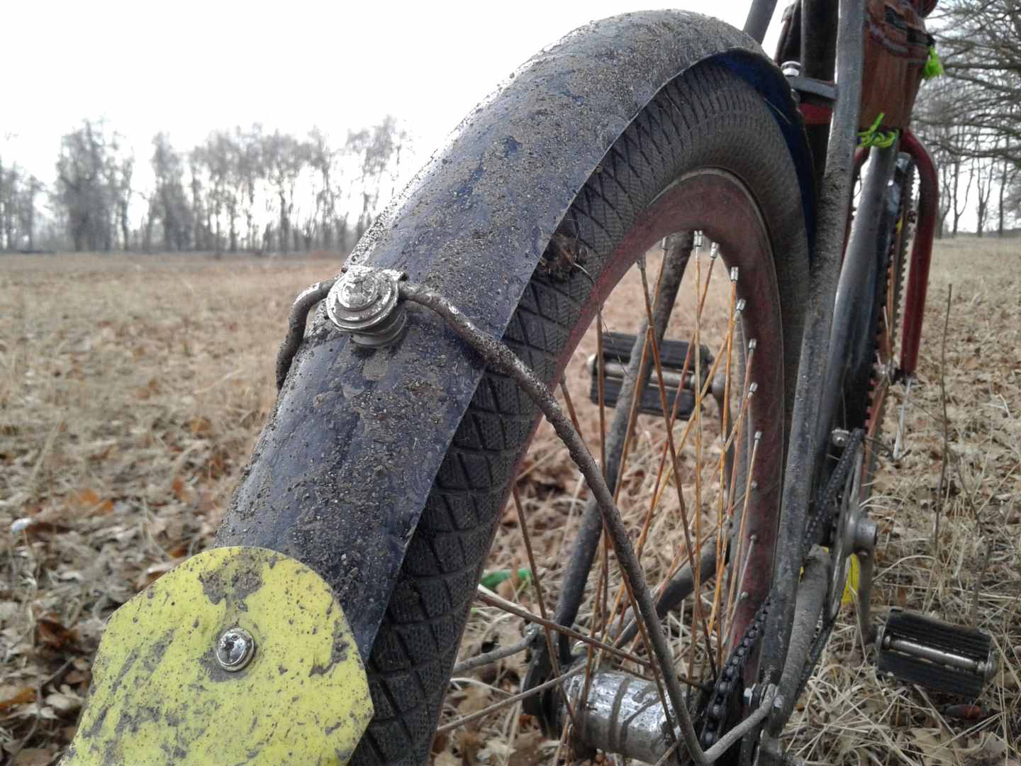

Крылья защищают как могут :smile:
