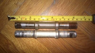

А кто подскажет мне, сколько расстояния между выступами должно быть на вале каретки? :)

Павел, привет!
Есть какие-то валы каретки от Спутника, может и Стартона, если надо могу замерить и выложить. У них вроде ширина каретка одинаковая да?

Привет, ширина да, одинаковая, будь добр, замерь :smile:

Около 52-53мм от кромки до кромки начала конуса.
Только прошу учесть такой момент - у меня каретка была самым геморным местом, более менее все устаканилось, когда я поставил ЗИСовский вал (только сейчас заметил что не ХВЗ), вдруг у СШ он отличается? На фото сверху вал ЗИС, а снизу тот что стоял, учитывая что я брал вел с рук это может быть хз что...
Я думаю что пару миллиметров в +/- играть можно, конуса то регулируемые. Гораздо важнее посадочные места под шатуны, как мне кажется, чтобы Q-фактор был правильный.

Паша, сейчас разобрал каретку у Спорта 1971 года - расстояние между конусами одинаковое - около 52-53 мм, а вот сам вал покороче на сантиметр. Думаю, то же применимо к валам СШ.
СообщениеДобавлено: 19.11.2013 20:04
Для неспортсмена важен не столько Q-фактор, сколько чейнлайн. Особенно для фикса. А у ЗиСа вал солиидный :yes: Но, как видно, расстояние между рабочими дорожками подшипников одинаковое. С другим размером только китай какой-то пока попадался - он на несколько мм Уже между этими выступами, и в каретке ХВЗ не хватает регулировки, чтобы выбрать люфт. Кстати, с подобной фигнёй сейчас морочится коллега Vidok на ретро-раме: viewtopic.php?f=31&t=127247&start=540#p1133591

Jansky83, большое спасибо, исчерпывающе! :good:
kisa, китай у нас вообще очень разный продаётся, туда я даже не совался. :eek:
Я этим почему заморочался - хочу квадратный вал найти под родные чашки.
СообщениеДобавлено: 19.11.2013 21:15
Я к тому, что откуда-то ж эти китайцы те валы сдирали - наверное, какой-то такой стандарт есть. А я долго искал вал - мне одна барыга всё обещала... В итоге картридж вкрутил. А сейчас он у неё пол-года на прилавке валяется :). Кстати, я искал тот вал из-за квадрата ISO - под спецзаказовские шатуны. Из-за картриджа пришлось под NJS квадраты в шатунах обрабатывать. Но оказалось, что это лишнее - коллеги итак натягивают. А наоборот вроде нельзя - евровал в японошатуны проваливается.
