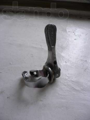

Токарь плюс это
99916737_1_644x461_manetki-hvz-sputnik-kiev.jpg [ 11.39 КБ | Просмотров: 3158 ]
Цена смешная - например вот: http://kiev.ko.slando.ua/obyavlenie/man ... 73bkL.html
Нужна эта фигня от ХВЗ именно с одной манеткой. Там ещё напраляющая полоска нужна, так она надфилем делается из старого шампура :) Ось для вращения готовая на хомуте есть, даже винтик-барашек. По виду эта железяка красивее SA. Шкив нужно выточить, точно повторяющий внутреннюю часть ручки манетки...
И будет лучше родной. Я удивился, что там хрен знает с каких годов пластмасса..
Чё-то мне кажется, если там в комплекте и идёт проводка, так тупо тросик от манетки до оси. Ещё неясно, как организовать красиво вход того тросика в ось - типа с цепочкой... Был сегодня в Велопланете (спрашивал кое-что :wink: ), взглянул на планетарки. Но они на витрине просто сдыркой в оси лежат - я даже не в курсе, как оно там ... А, буду у них - поинтересуюсь. Иначе зачем там ети менеджеры лицами торгуют :)

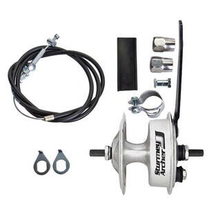

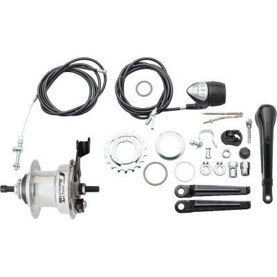

якщо вірити комплектації, то при купівлі нової планетарки(втулки) - все включено !
правда є одне - но !!! Де її купити ? (((

Сегодня крутил в руках планетарку 3-х, только с обычным тормозом типа "педали назад", приводом интересовался. Да, там такое, как на твоей картинке. Страшненькая пластмассовая манетка, рубашка троса на всю длину...
А фот цепочка - это кайф. На фотке она так себе, а живьём офигенная. В комплекте идёт несколько пластмассовых деталей, которые всю эту прелесть закрывают. Длинная чёрная каплевидная с логотипом и маленькая чёрная типа уголок - прямо на гайку.Но я так понял, можно и без них собрать - только говны не месить и пыль. Как-то они работали 110 лет назад :) Так же идёт деталь (на твоей нижней фотке их две одинаковых справа внизу) в которую упирается рубашка троса. При "старинной схеме" она не нужна. Сексуального ролика, о котором мы говорили, естественно в комплекте нет.
Короче, не вижу препятствий для сборки старинной схемы. Манетки - на выбор (одна у тебя уже есть :), ролик - самопал, голый трос по раме без рубашки через самопальный ролик и прямо к цепочке. Как, например, на обоих Chiossi из Циклепедии.Кстати, непонимаю, что там у них за гуля на стыке троса и цепочки. Неужели регулировка изящнее не получилась? Гувнор-стиль, я думаю, это не нарушит - наоборот, изюминка появится.

і гувнорілюстрації до слів вище показуюють,що ми на правельному шляху:
манетка.
тут в системі проглядується сексі ролік.
ланцюжок )))
можна звичайно пустити трос по верхній трубі рами, але тоді треба два роліка (так було на рамі БірБайка на срамовській планетарці)
Ну і однозначно голий трос (в мене і на Шімановській планетарці так) тільки замість роліка та приблуда, пластмасова, під стаканом каретки.

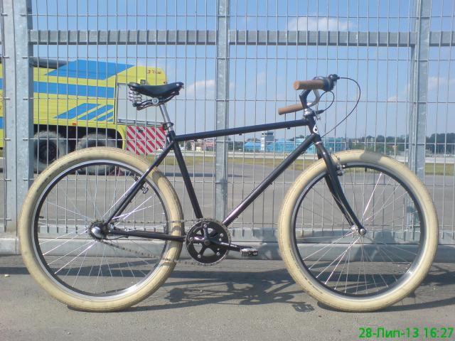

перший ролік був на місці тому,що вказано на схемі, а другий під ним в низу (над кареткою) ... тіпа трос мав два 90 гр. повороти (і від каретки йшов до втулки) .
А бонки полюбому треба, хоча б одну краще дві ... трос від манетки(якщо вона на кермі) полюбому в "рубашці" ну і при підході до планетарки ... (кусок собі на Нексусі залишив) див.фото.

beerbike3.JPG [ 62.54 КБ | Просмотров: 3082 ]

Т.е. на Бирбайке трос шёл Z-образно. Так это чёрт-те что. Вот же схема и фотка правильной проводки. НЕ НУЖНО никакого куска рубашки около планетарки!
На твоей же фотке viewtopic.php?f=31&t=124607&p=1115078#p1115000 видно, как правильно подвести (только сверху), и именно это я смотрел в велопланете.

Так Z-подібно це по-моему СРАМовський запльот.
Та тут зрозуміло ,що з ланцюжком не потрібно ніяких "рубашок" так само як її не треба при установці шифтера на раму ... да і на крайняк при бажанні бонку можна зробити з цього )))

На новом Нексусе тройке рубашка нужна. Там вместо вытягивающей цепочки штырь который нажно заталкивать, соответственно пласкиковая приблуда жестко крепится на гайку и всегда под разным углом, как гайка по граням закрутилась так и стало, плюс-минус 10 градусов. Для проводки через ролик нужна другая планетарка. Штурмей или Срам смотреть. Мне этот шифтер никогда не нравился, торчит как апендикс у дропа.
Или как вариант смотреть шимановскую 7, но там вроде перья сильнее раздвигать надо. В общем надо ТТХ пересмотреть.
