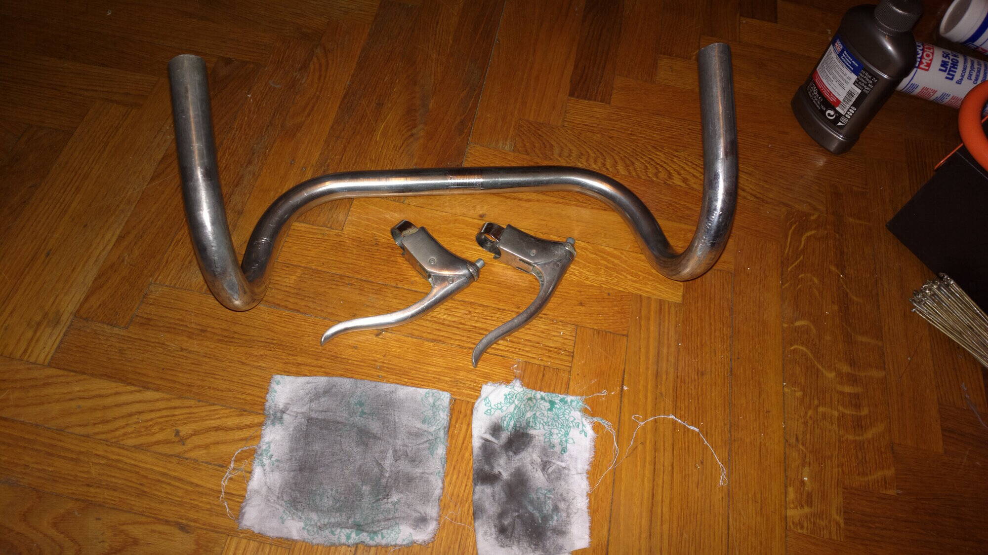

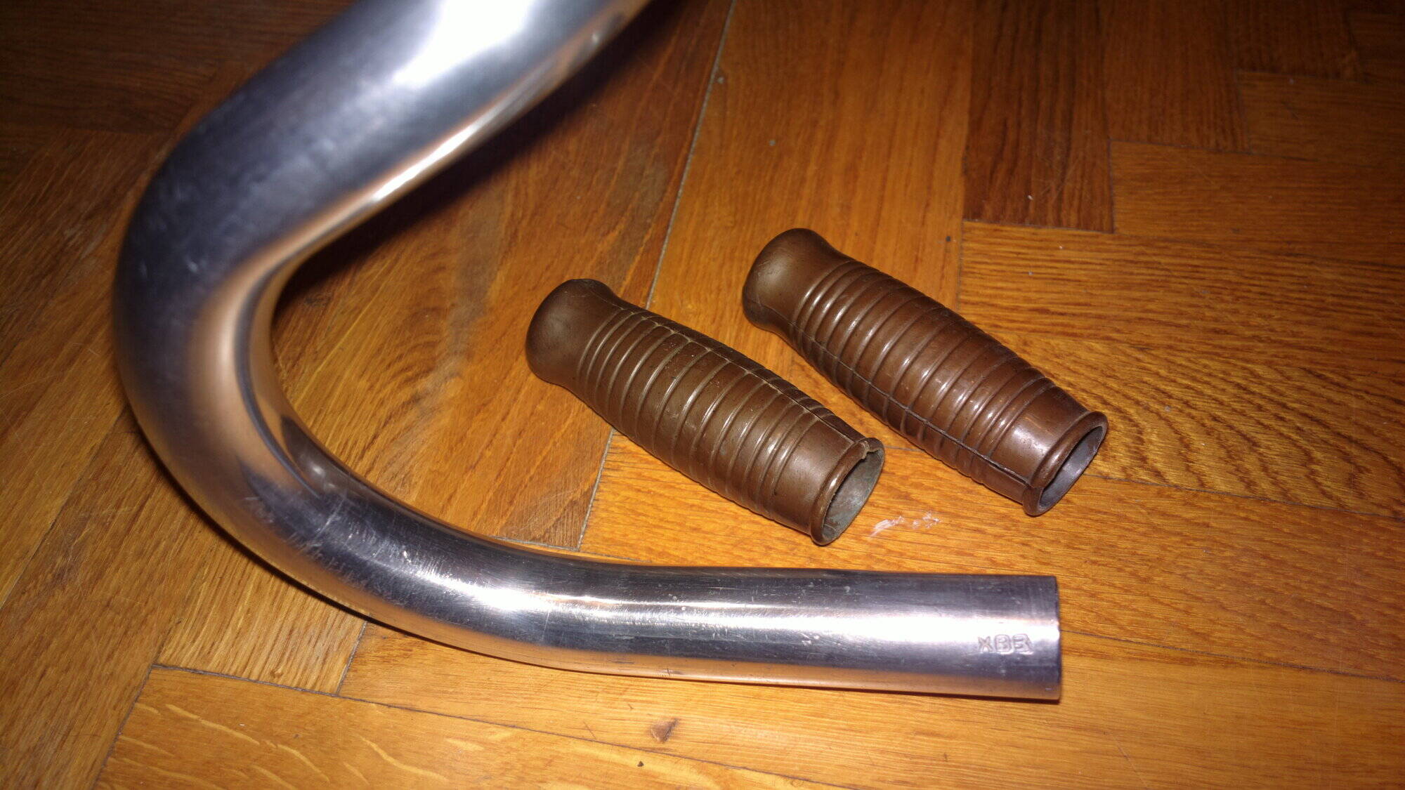

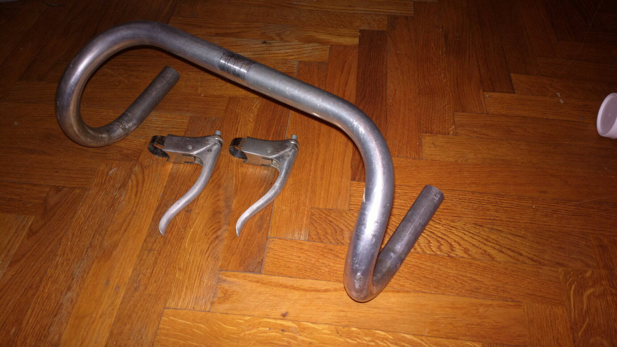

Сегодня я решил попробовать сделать руль от В-33, напоминаю - он стальной, рукоятки тормозов тоже вроде стальные (поправьте если таки дюраль), ручки коричневый пластик.
Комментарий к файлу: Вот там он был, ускусом уже протер, особенно тормозные ручки. Вид снизу.
2013-12-10-0452.jpg [ 897.93 КБ | Просмотров: 2870 ]
Комментарий к файлу: Вид сверху. Как видно, много царапок и потертостей, но ничего смертельного.
2013-12-10-0453.jpg [ 806.74 КБ | Просмотров: 2870 ]

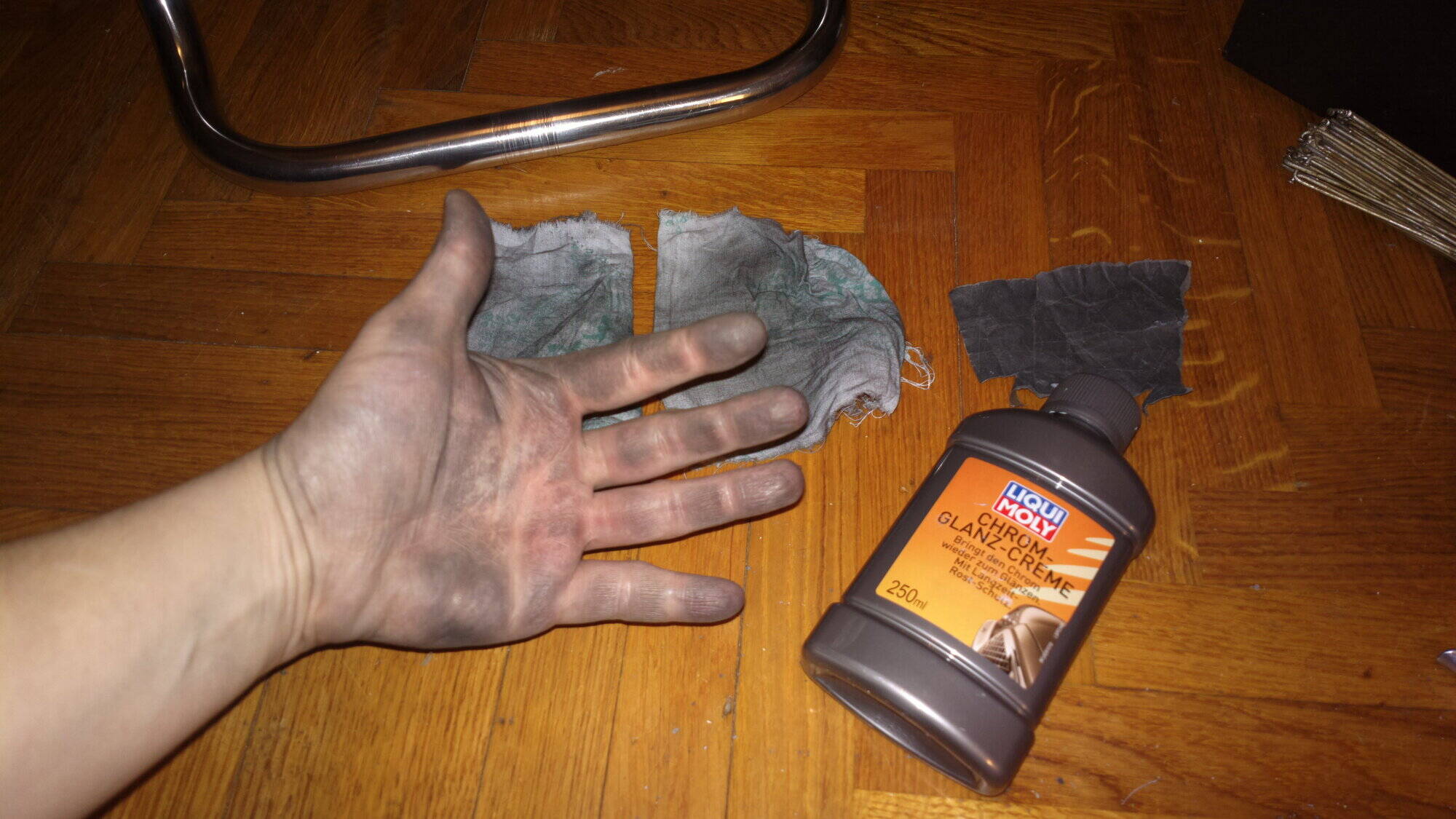

Комментарий к файлу: Итак для начала решил попробовать тупо намазюкать полиролью, дать подсохнуть и по-быстрому пройтись. Просто чтобы оценить ее "чудодействие". Результат виден на фото - разница есть, но никакой магии, правда тряпки почернели, наверное полироль довольно сильный и реально работает. А может они почернели от того, что полироль вступает в какую-то химическую реакцию с металлом. Прокомментируйте, пожалуйста, если кто в курсе.
2013-12-10-0454.jpg [ 926.17 КБ | Просмотров: 2870 ]

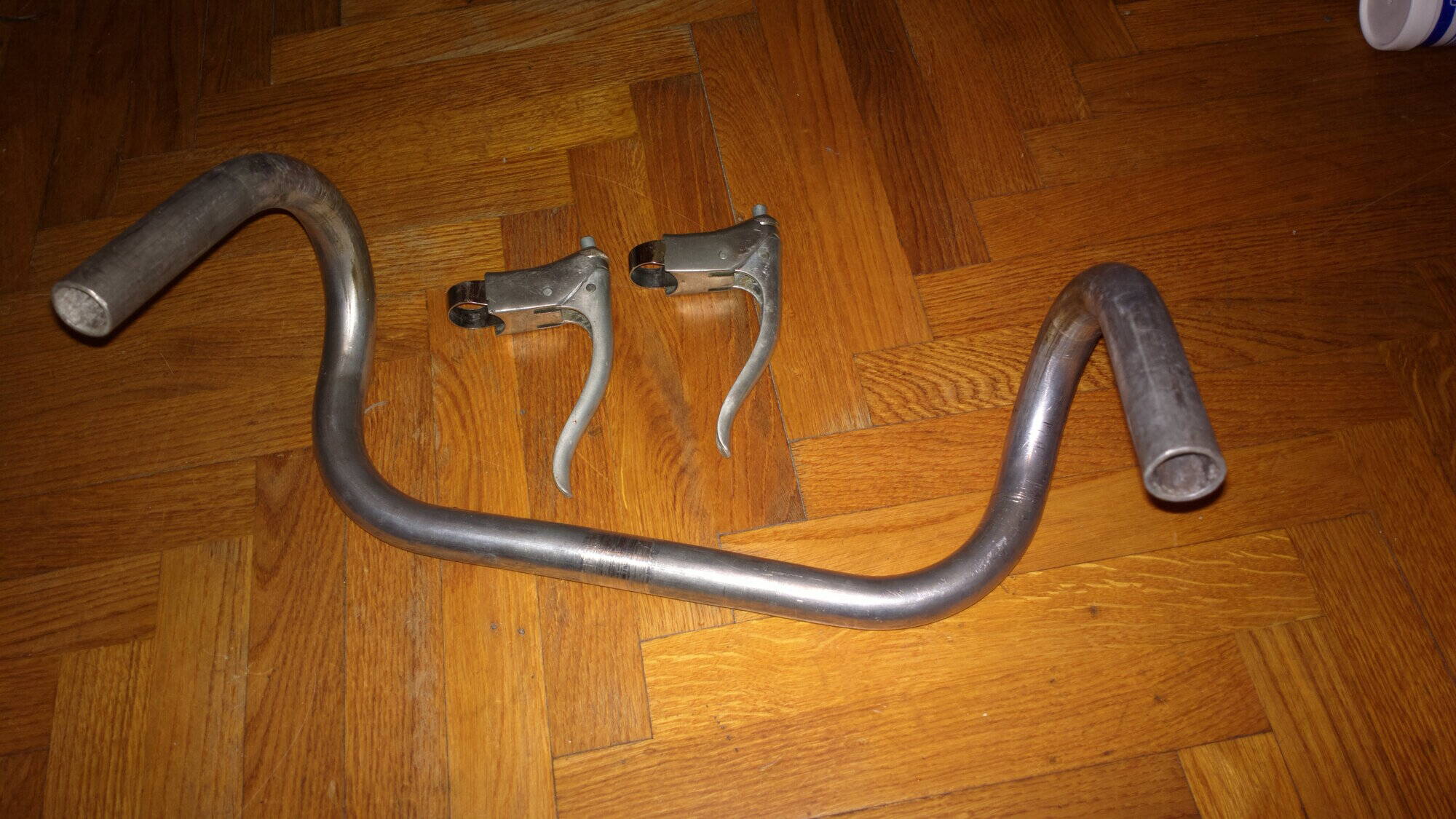

Комментарий к файлу: А вот тут я решил несколько более радикально подойти к процессу - взял самую нежную наждачку (2000) и пошел в ванную, там сначала промыл мылом потос несмывая мыло пошел-пошел, наждачка скользила, много лил воды, тут главное чтобы кусок был размером с ладонь - можно обхватить руль двумя руками и крутить его в руках как следует. А вот потом повторение с полиролем - наносим, даем просохнуть, трем так чтобы металл разогрелся.
2013-12-10-0455.jpg [ 834.77 КБ | Просмотров: 2870 ]
Комментарий к файлу: Вид снизу. Как видно, отполировалось хорошо. В зеркало выводить не хочу, тк велосипед 50-60 годов, и он должен быть слегка топорным, слишком аккуратно полированный руль будет, как мне кажется, не в тему. Поэтому работал руками, без войлочного круга. Получилось хорошо, некоторые коцки остались, но пусть будут для антуражности. Тем более, после того как я одену вынос и тормозные ручки, то пройдусь повторно, но без фанатизма.
2013-12-10-0456.jpg [ 855.42 КБ | Просмотров: 2870 ]
Комментарий к файлу: Вот такими стали тряпочки и мои руки, но несмотря на это процесс принес удовольствие - было так приятно наблюдать, как рулю вернулся былой блеск. Пусть и не хром, но результатом я доволен.
2013-12-10-0457.jpg [ 690.01 КБ | Просмотров: 2870 ]
Комментарий к файлу: Фетишная фотка :)
Кстати, есть ли какой-нибудь способ вернуть мягкость старой пластмассе? Подойдет ли керосин (слышал что им якобы отмачивают старые резинки).
2013-12-10-0458.jpg [ 778.66 КБ | Просмотров: 2870 ]

Иван, сделать мягкими (разово, чтобы надеть/сниять) - опустите в кипяток на пол-минутки.
Результат довольно впечатляющий! :smile: Надо-бы будет попробовать таким-же составом пройтись по своему. :yes:

О..., интересно и наглядно! Спасибо! Тормоза люминь, пачкалось и у меня от сонакс - черные руки и тряпка, с рук плохо отмывалось, химическая реакция, т. к. темнела сразу после нанесения, шкурки есть 5000, они подойдут наверное лучше.
Результат получился отличный! :yes:

тряпки всегда будут темнеть если они изначально белые )) просто смывается металлическая пыль и остается на ткани и руках
я зачищал не шкурками , а порошком GALA для посуды ...

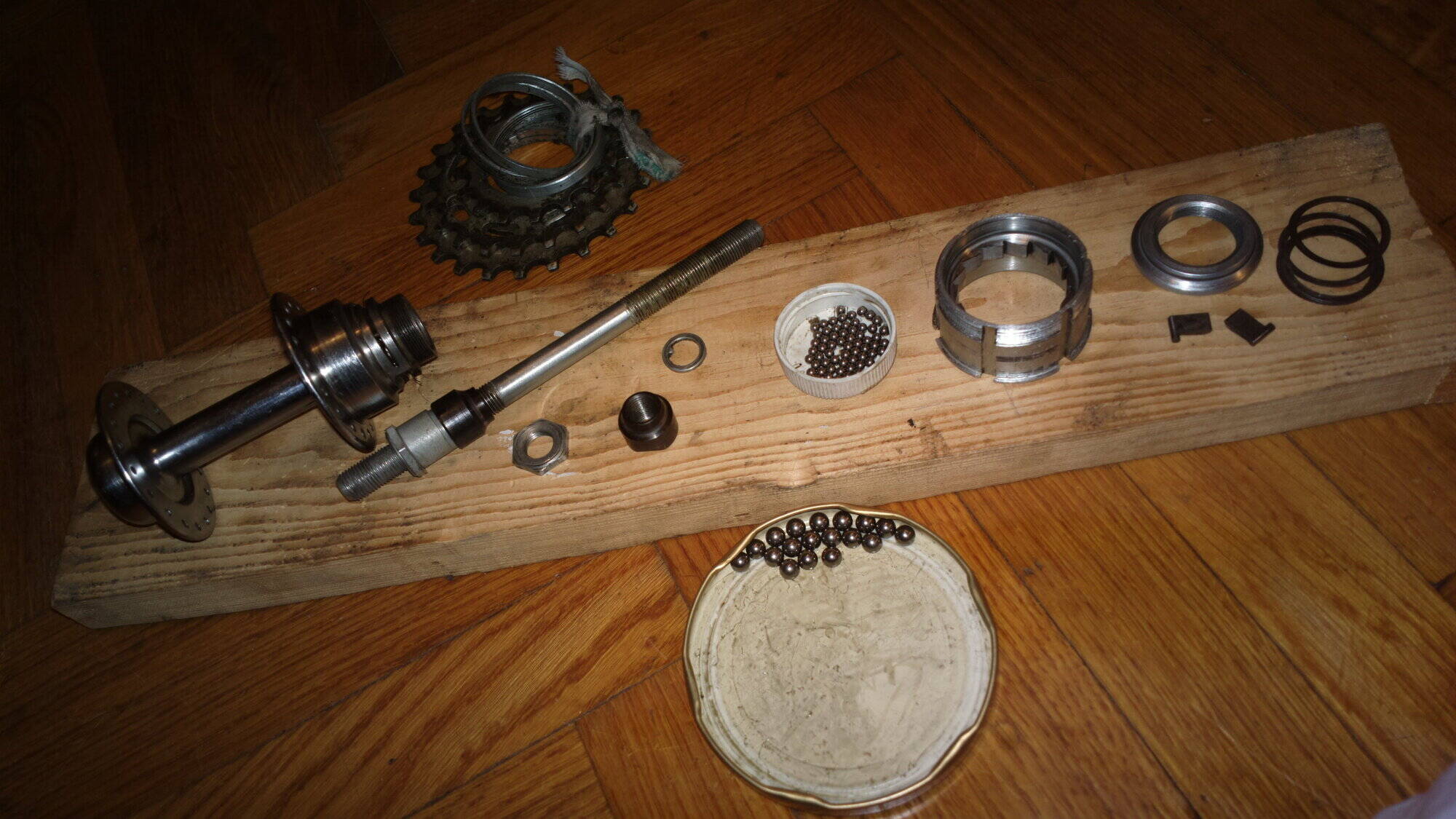

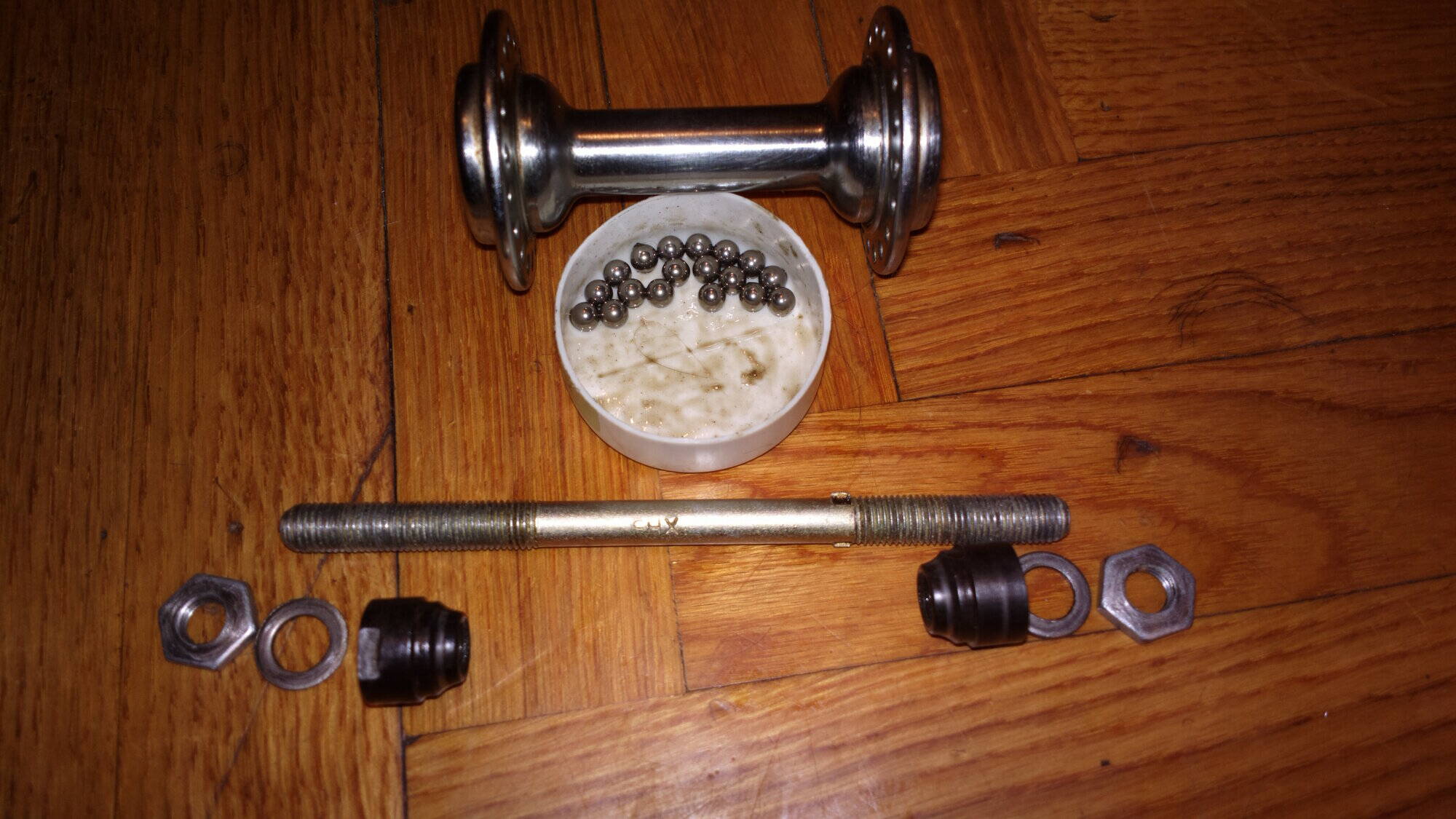

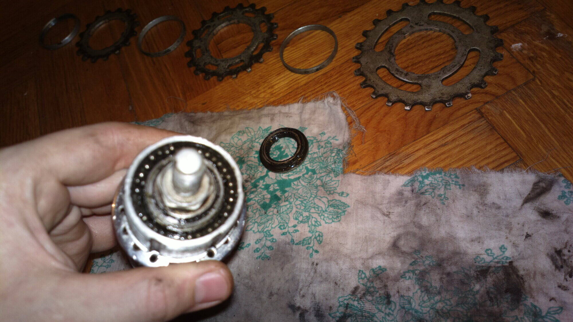

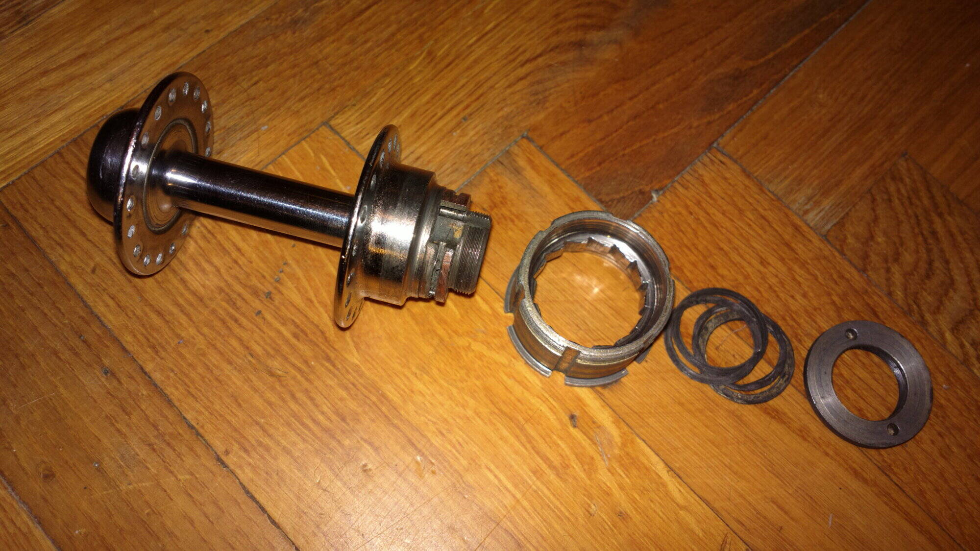

Уезжал на выходные, поэтому смог позаниматься велосипедом только сегодня вечером. Перебрал втулки от В-33 и В-542.
Станок обязательно покажу, на неделе как раз планирую собрать колеса.
Я тут уже выкладывал фотографии втулок. Теперь посмотрим на них поближе - изучим, как их разбирать и какие могут возникнуть проблемы.

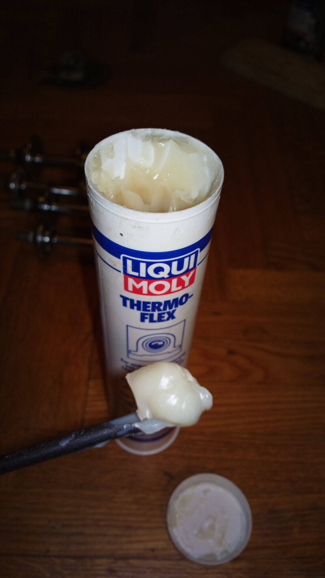

Комментарий к файлу: Смазка силиконовая - генеральный спонсор нашего ток-шоу.
2013-12-13-0457.jpg [ 329.15 КБ | Просмотров: 2706 ]

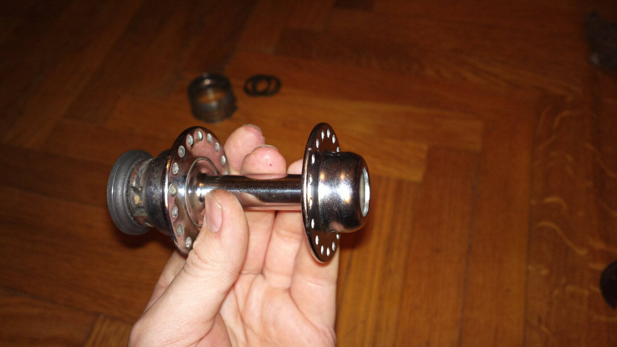

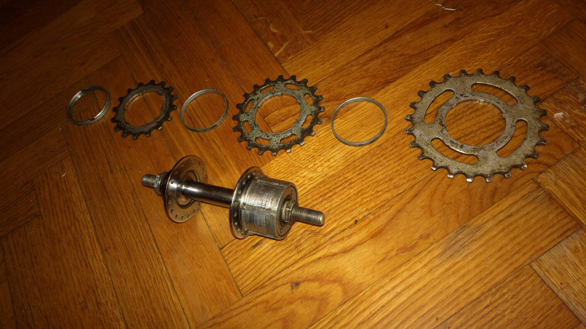

Комментарий к файлу: Втулка задняя от В-542. Барабан трещотки НЕРАЗБОРНЫЙ, сама трещотка, регулировочные шайбочки, крышка. Крышка откручивается ПО ЧАСОВОЙ стрелке.
2013-12-13-0459.jpg [ 841.47 КБ | Просмотров: 2706 ]
Комментарий к файлу: Нижняя дорожка трещотки.
2013-12-13-0462.jpg [ 429.45 КБ | Просмотров: 2706 ]
Комментарий к файлу: Верхняя дорожка.
2013-12-13-0463.jpg [ 469.14 КБ | Просмотров: 2706 ]
Комментарий к файлу: Внешне задние втулки очень похожи, но у В-542 четыре передачи, а у В-33 их три, что означает, что барабан и крышка чуть-чуть отличаются по толщине.
2013-12-13-0466.jpg [ 457.36 КБ | Просмотров: 2706 ]
Комментарий к файлу: С передней все ясно.
2013-12-13-0467.jpg [ 420.25 КБ | Просмотров: 2706 ]

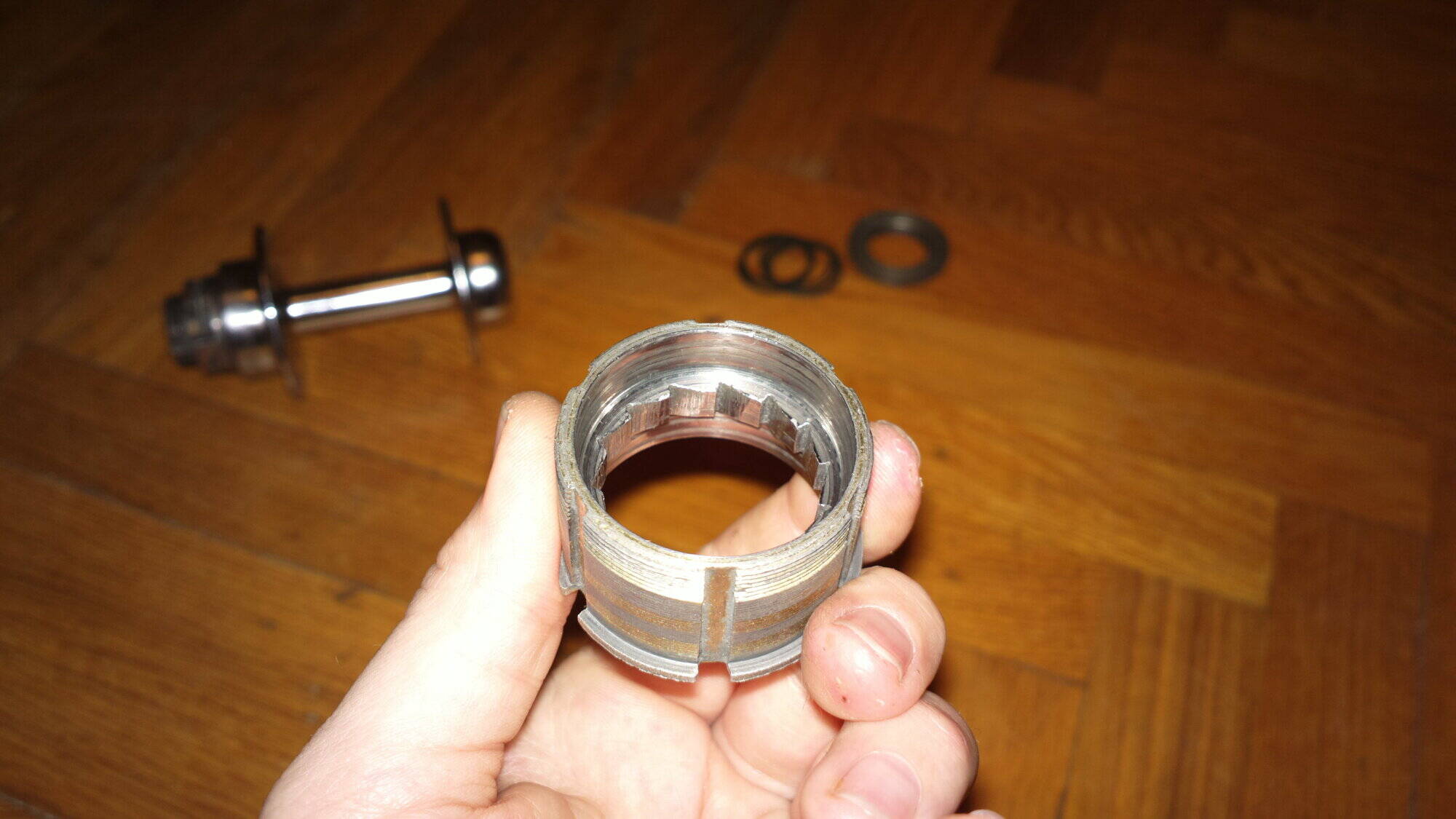

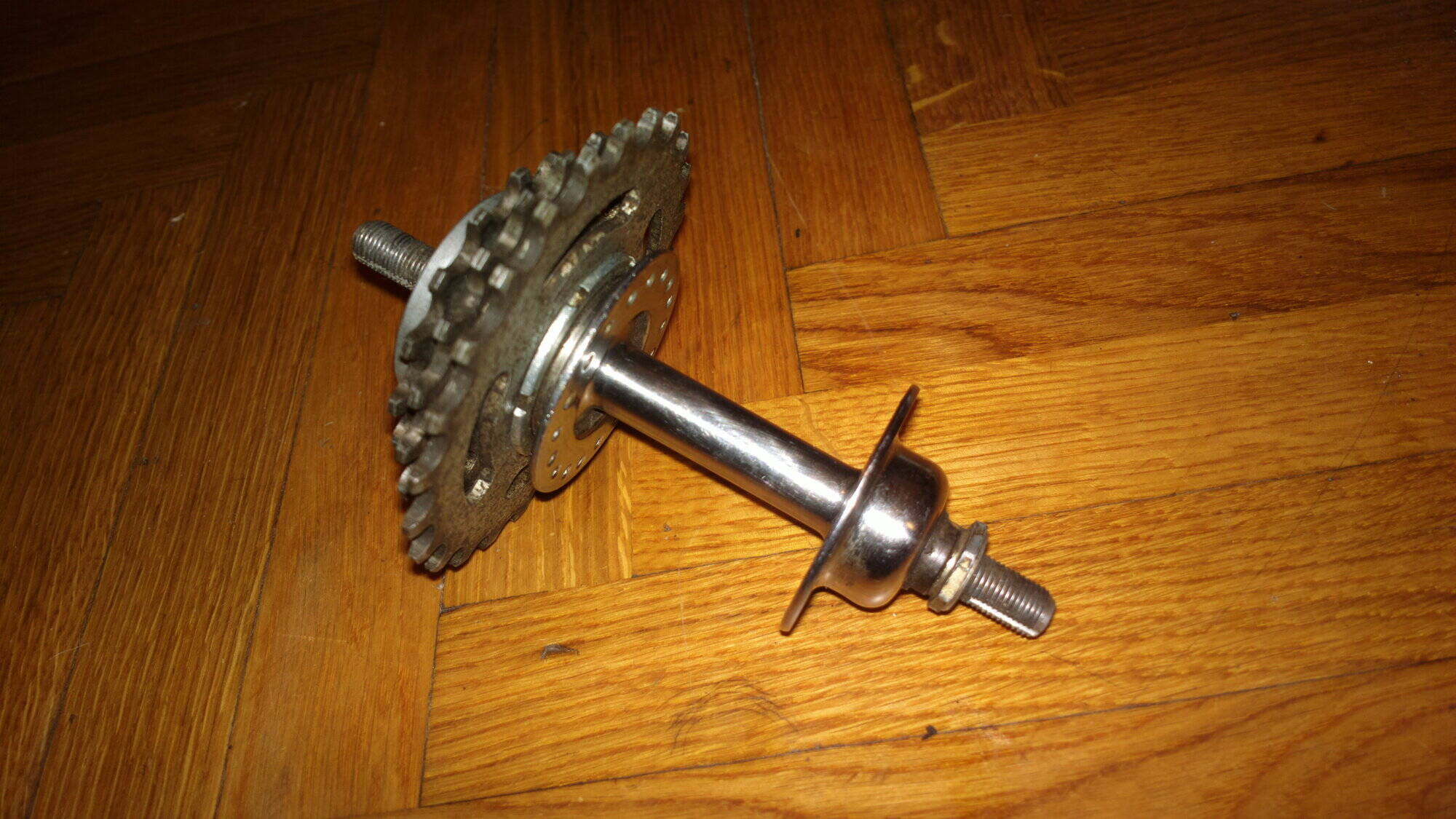

Комментарий к файлу: Переходим к В-33. Предупреждаю сразу, что все соединения лучше сдергивать на собранном колесе. Я слегка собрал для наглядности.
2013-12-15-0468.jpg [ 776.31 КБ | Просмотров: 2706 ]
Комментарий к файлу: Итак, берем пассатижи или кусачки с узкими кончиками, раздвигаем их и насаживаем в прорези верхней шайбы задней втулки, крутим ПРОТИВ часовой стрелки (стандартная резьба), идти будет очень туго, готовьтесь попотеть, я делал это сидя по турецки, положив колесо на ноги. Пассатижи брал двумя руками и крутил как коловоротом. Чтобы трещотка не крутилась, снизу проткнул трещотку насквозь отверткой (протыкать не пришлось, она впритирку прошла сквозь самый маленький крест спиц у фланца втулки и через прорези в звездах.
2013-12-15-0470.jpg [ 801.79 КБ | Просмотров: 2706 ]
Комментарий к файлу: Вид в разборе. Как видно, резьба только на верхней шайбе.
2013-12-15-0471.jpg [ 945.99 КБ | Просмотров: 2706 ]

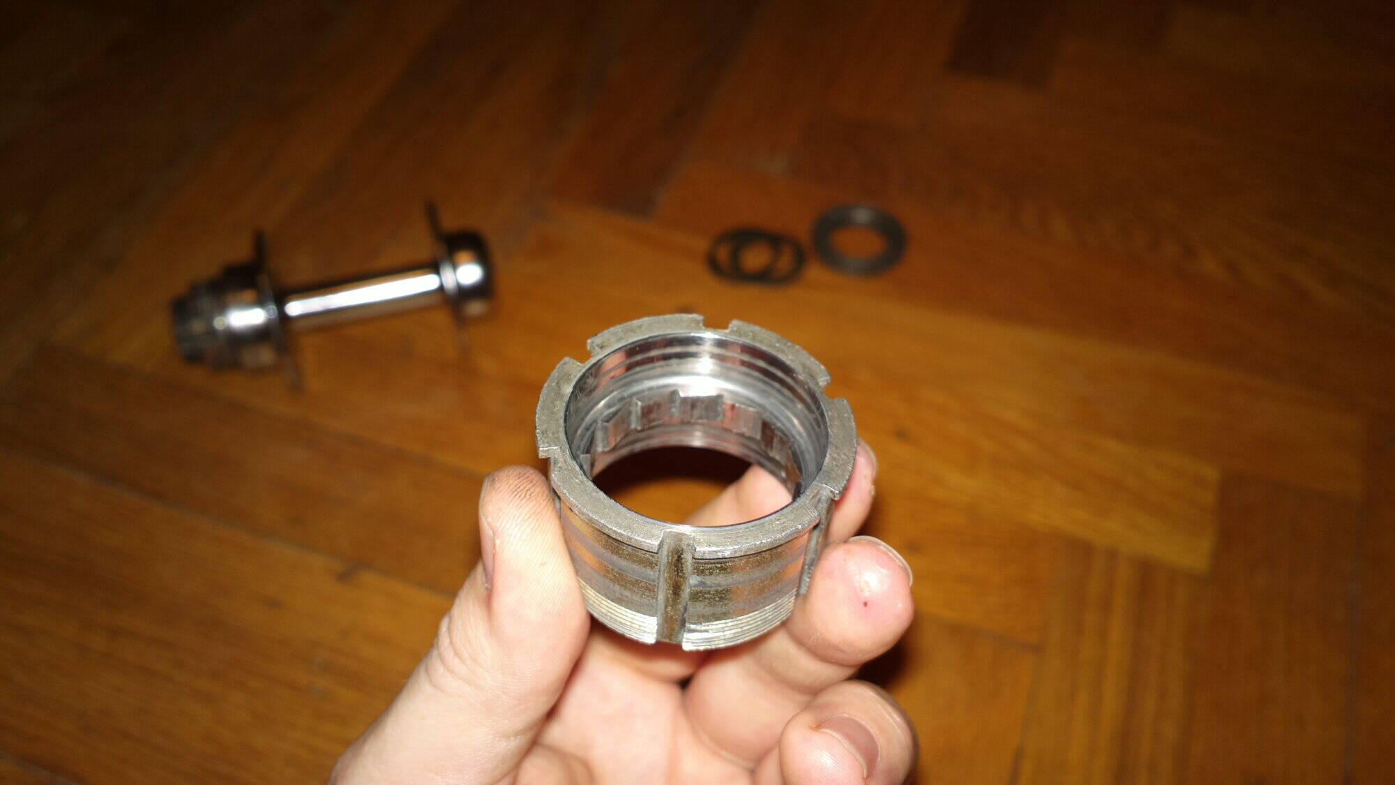

Комментарий к файлу: А вот таким вот ключиком мы будем разбирать саму трещотку. Резьба обратная, то есть, чтобы разобрать крутим ПО ЧАСОВОЙ стрелке.
2013-12-15-0472.jpg [ 796.61 КБ | Просмотров: 2706 ]

Комментарий к файлу: Кстати говоря, когда приходится крутить туда-сюда крышку, подбирая количество шайб или имея гемор с собачками, то если крутить ее кончиком спицы, это здорово упрощает жизнь.
2013-12-15-0473.jpg [ 838.82 КБ | Просмотров: 2705 ]

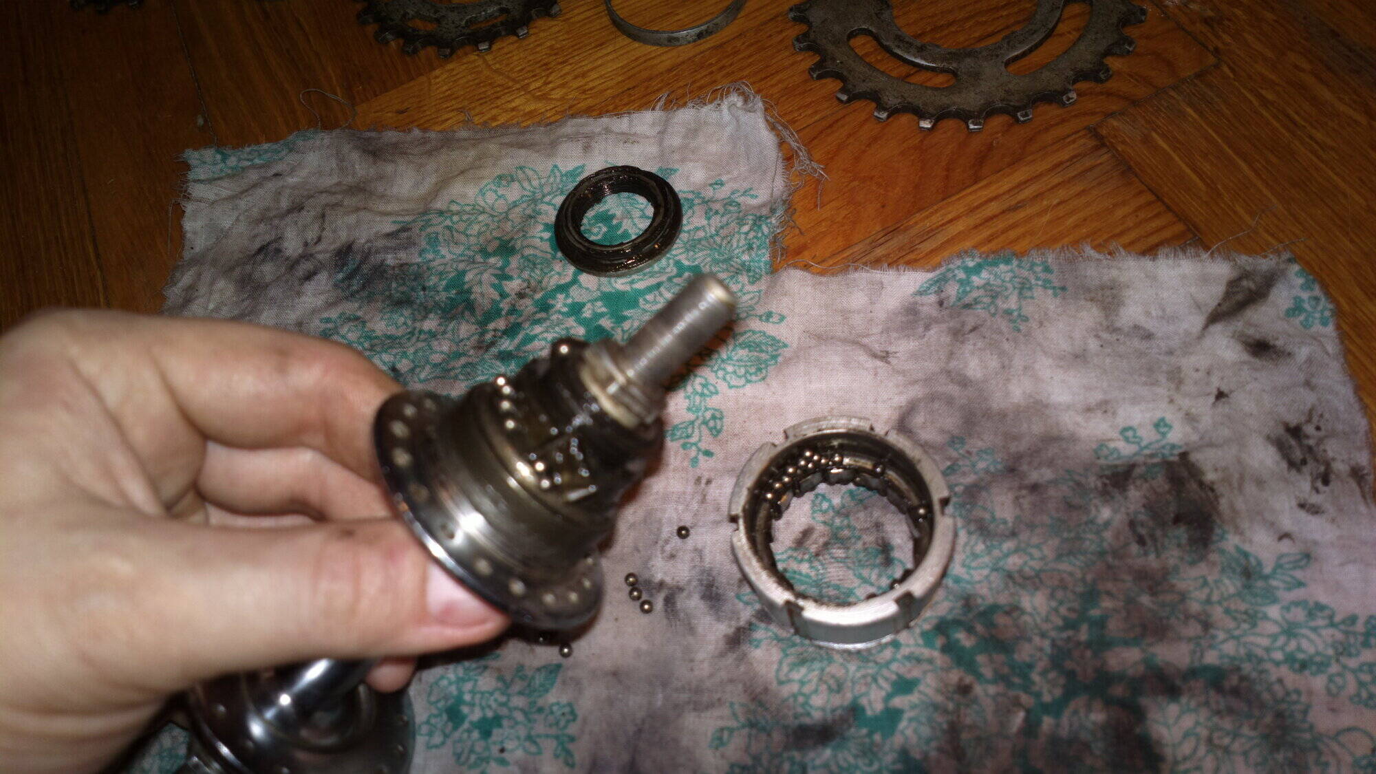

Комментарий к файлу: Аккуратно стряхиваем все над тряпочкой, как Вы заметили, белый мой любимый цвет)))) Почему тряпка, а не газета? Потому что по тряпке шарики катятся куда менее охотно и вероятность растерять шарики значительно уменьшается.
2013-12-15-0474.jpg [ 804.37 КБ | Просмотров: 2705 ]
Комментарий к файлу: Это раздетая втулка, после купания в керосине и чистки. Шарики легко отчистить капнув керосинчика в крышечку и погоняв их туда-сюда, потом ссыпаем в чистую крышечку, протираем насухо первую, капаем во вторую... Повторять до полного фен-шуя. Или пока не надышитесь керосином. Не забываем проветривать помещение и теплее одеваться, если холодно. По компонентам я думаю вопросов не будет. Отмечу только, что собачки 61-го и 71-го года сильно отличаются. Более поздняя конструкция мне показалась удачнее - более глубокие пазы и более четкая фиксация собачек. Напоминаю, на фото те, что мне понравились меньше.
2013-12-15-0476.jpg [ 734.93 КБ | Просмотров: 2705 ]

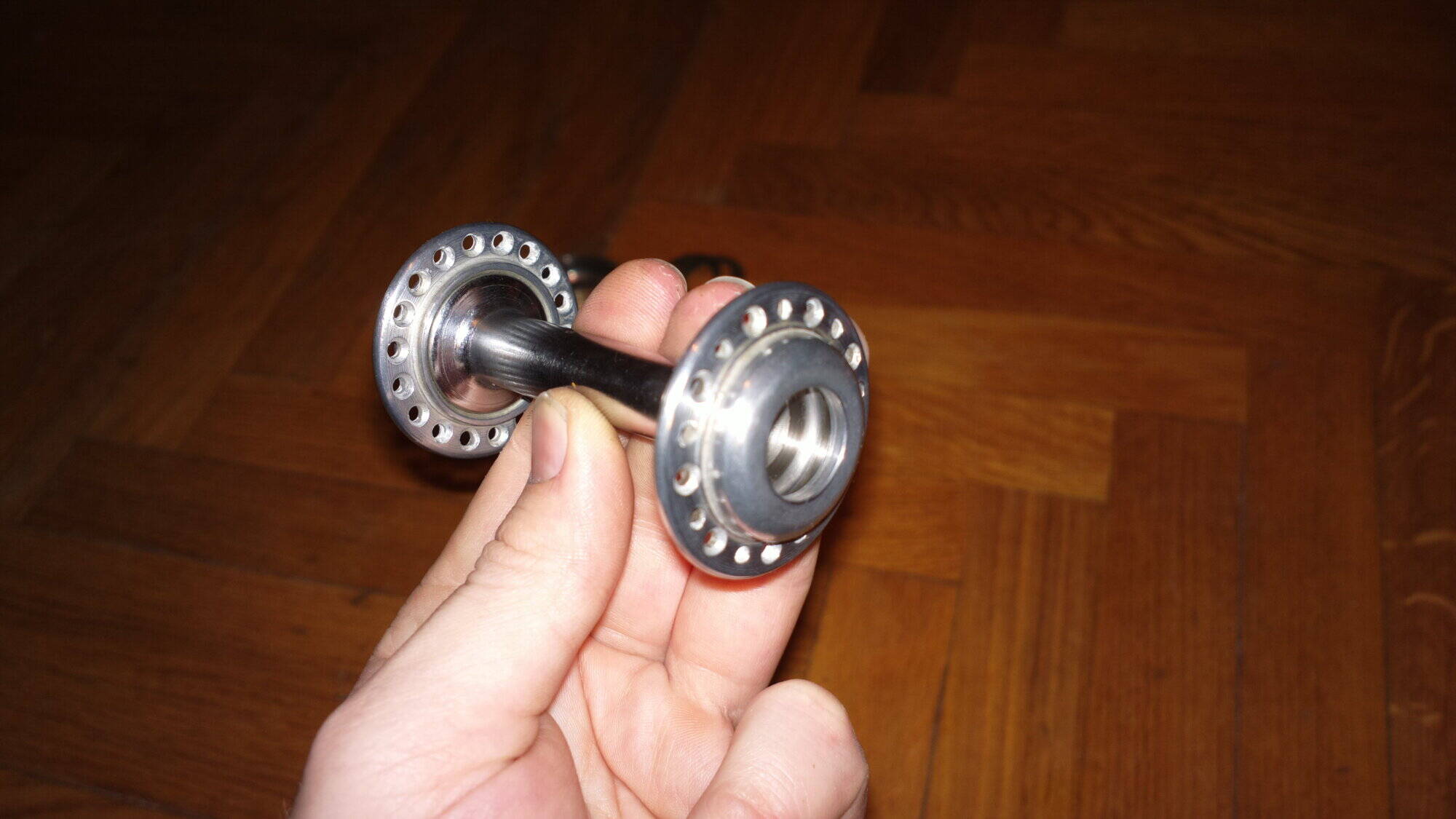

Комментарий к файлу: Передняя втулка. Ничего необычного, кроме того что с правой стороны (на фото) у конуса нету насечек под ключ, соответственно, он накручивается до ушек и законтривается об них гайкой.
2013-12-15-0479.jpg [ 761.76 КБ | Просмотров: 2705 ]

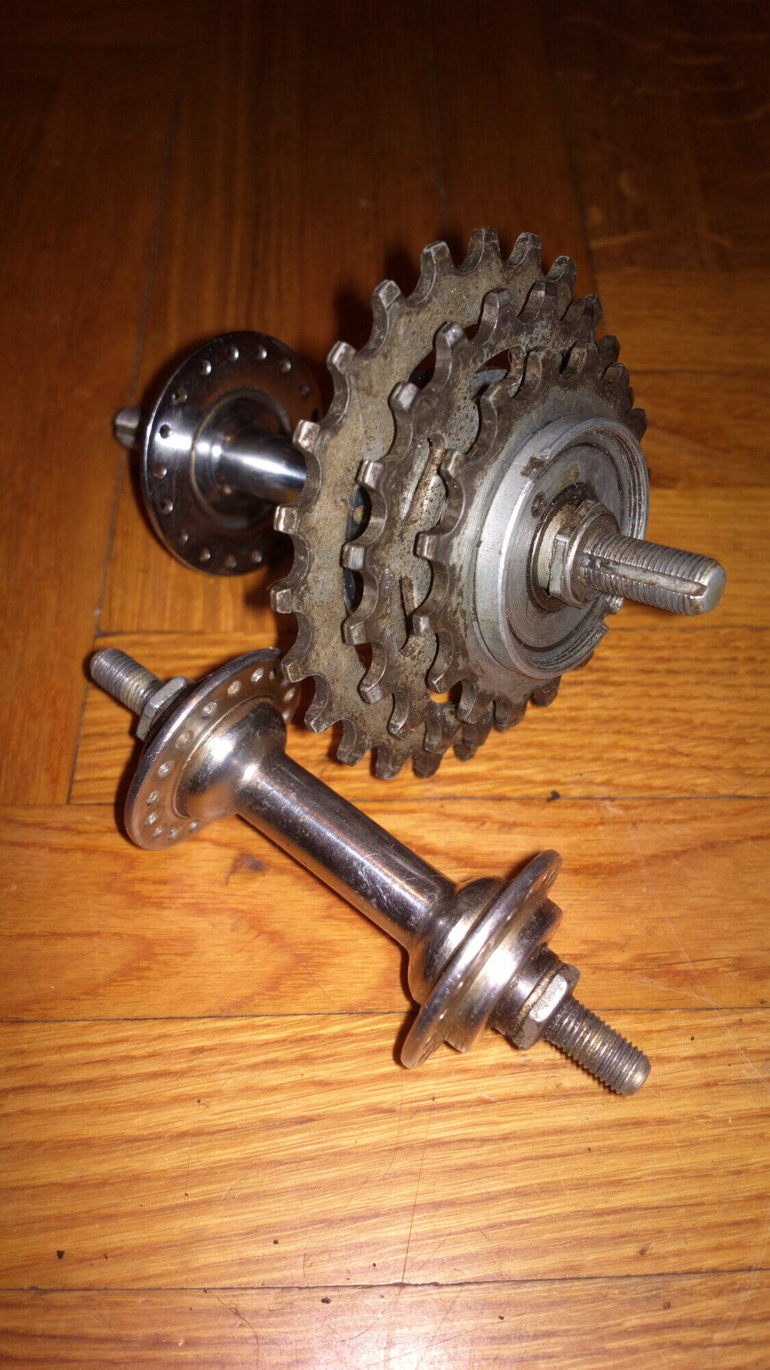

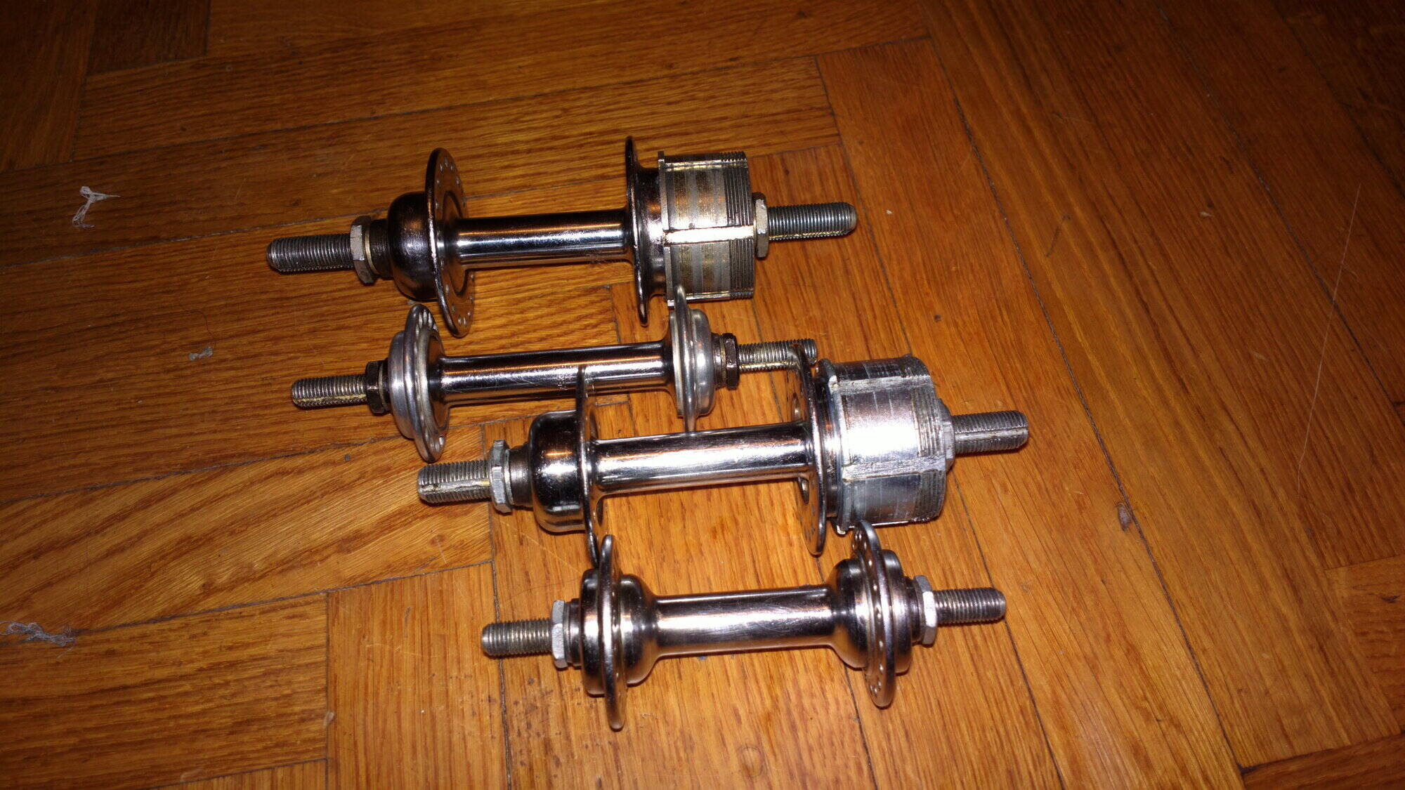

Комментарий к файлу: Вид в сборе. Сверху пара В-542, снизу - В-33. Отличаются по ширине. Также на втулках 61 года нету маркировки. Что запомнилось - никак не мог одеть трещотку на барабан от В-33, потом вспомнил фокус с ниточкой - одеваются собачки, потом на барабан надевается петелька из нитки, затягивается, концы нитки выводятся наверх втулки и обматываются вокруг верхнего кончика оси. Одеваем трещотку, разматываем нитку, оттягиваем узелок, режем ножницами, аккуратно вытягиваем нить. Если учесть, что это уже сборка и все в смазке, то цирк еще тот. Что еще запомнилось - шарики очень любят теряться - стелите тряпочки, чистите в крышечках, доставайте плоской отверткой или кончиком спицы, обмакивайте их в смазку чтобы шарики лучше липли и не падали и смело закладывайте. Магнитящие отвертки наверное не сгодятся, замучаетесь. Смазка итак липнет хорошо. А, по количеству. В-33: перед 9х9 шариков; зад 9х9+32х32. В-542: перед 10х10 (кажется все-таки стоит попробовать 9х9, а то крутится с легким заеданием), зад 9х9+31х32 (одного шарика не было, но это не критично). Если что еще будет интересно или вспомню - добавлю.
2013-12-16-0480.jpg [ 950.32 КБ | Просмотров: 2705 ]

на белую тряпочку ещё можно магнит бросить ...
а диаметр шариков не меряли ? (интересуют те , что в передних втулках)

К сожалению, у меня сейчас нет штангенциркуля, увы, но могу сказать что размеры стандартные, как на любой другой втулке, причем шарикоподшипники задней втулки как всегда побольше шариков передней.
