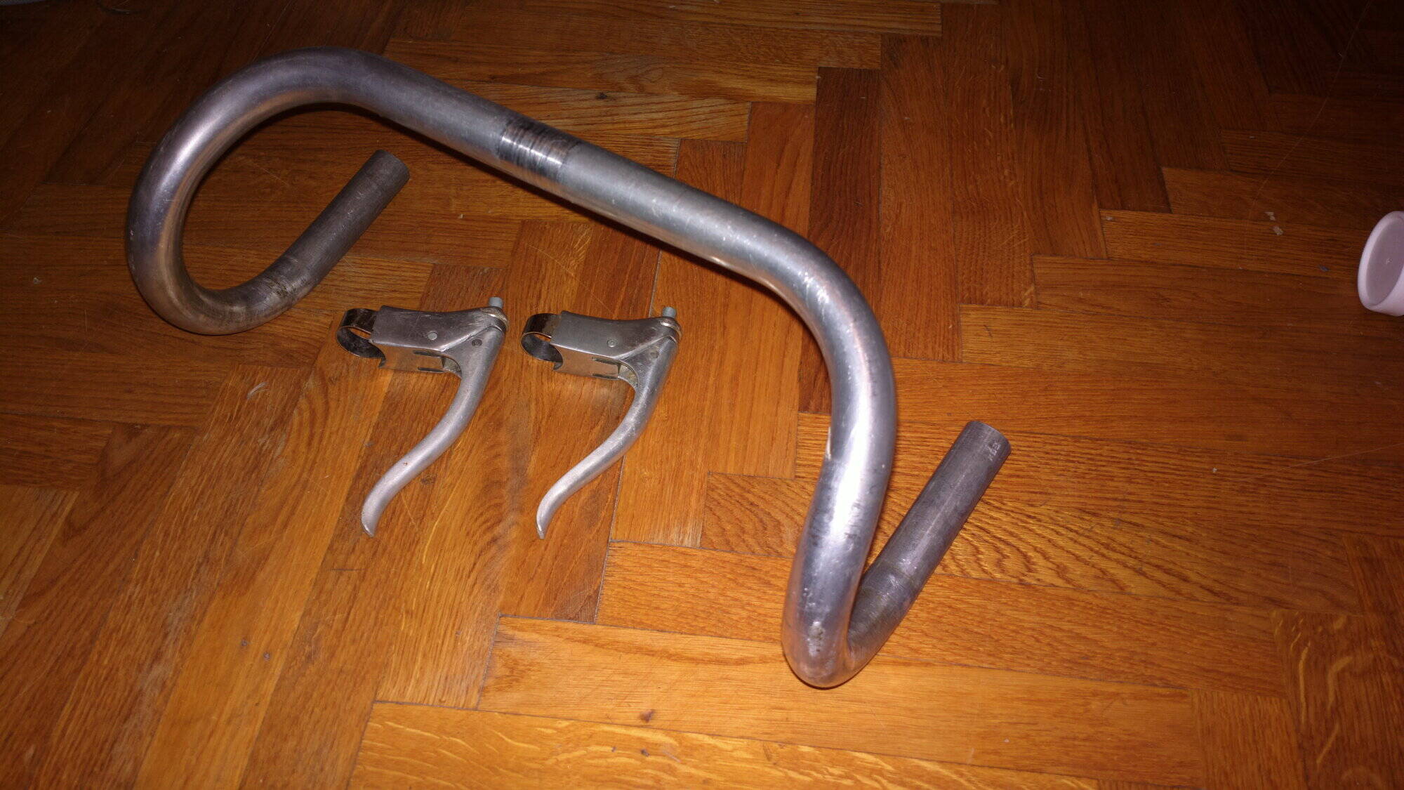

Сегодня я решил попробовать сделать руль от В-33, напоминаю - он стальной, рукоятки тормозов тоже вроде стальные (поправьте если таки дюраль), ручки коричневый пластик.
Комментарий к файлу: Вот там он был, ускусом уже протер, особенно тормозные ручки. Вид снизу.
2013-12-10-0452.jpg [ 897.93 КБ | Просмотров: 2965 ]
Комментарий к файлу: Вид сверху. Как видно, много царапок и потертостей, но ничего смертельного.
2013-12-10-0453.jpg [ 806.74 КБ | Просмотров: 2965 ]

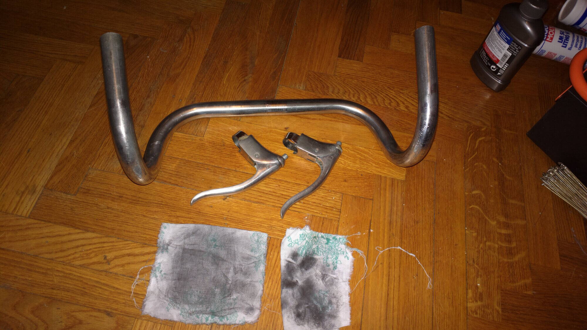

Комментарий к файлу: Итак для начала решил попробовать тупо намазюкать полиролью, дать подсохнуть и по-быстрому пройтись. Просто чтобы оценить ее "чудодействие". Результат виден на фото - разница есть, но никакой магии, правда тряпки почернели, наверное полироль довольно сильный и реально работает. А может они почернели от того, что полироль вступает в какую-то химическую реакцию с металлом. Прокомментируйте, пожалуйста, если кто в курсе.
2013-12-10-0454.jpg [ 926.17 КБ | Просмотров: 2965 ]
Комментарий к файлу: А вот тут я решил несколько более радикально подойти к процессу - взял самую нежную наждачку (2000) и пошел в ванную, там сначала промыл мылом потос несмывая мыло пошел-пошел, наждачка скользила, много лил воды, тут главное чтобы кусок был размером с ладонь - можно обхватить руль двумя руками и крутить его в руках как следует. А вот потом повторение с полиролем - наносим, даем просохнуть, трем так чтобы металл разогрелся.
2013-12-10-0455.jpg [ 834.77 КБ | Просмотров: 2965 ]

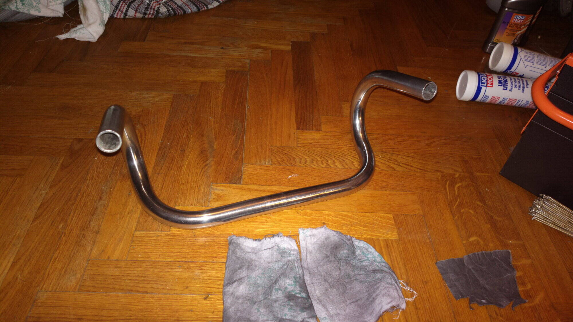

Комментарий к файлу: Вид снизу. Как видно, отполировалось хорошо. В зеркало выводить не хочу, тк велосипед 50-60 годов, и он должен быть слегка топорным, слишком аккуратно полированный руль будет, как мне кажется, не в тему. Поэтому работал руками, без войлочного круга. Получилось хорошо, некоторые коцки остались, но пусть будут для антуражности. Тем более, после того как я одену вынос и тормозные ручки, то пройдусь повторно, но без фанатизма.
2013-12-10-0456.jpg [ 855.42 КБ | Просмотров: 2965 ]
Комментарий к файлу: Вот такими стали тряпочки и мои руки, но несмотря на это процесс принес удовольствие - было так приятно наблюдать, как рулю вернулся былой блеск. Пусть и не хром, но результатом я доволен.

Иван, сделать мягкими (разово, чтобы надеть/сниять) - опустите в кипяток на пол-минутки.
Результат довольно впечатляющий! :smile: Надо-бы будет попробовать таким-же составом пройтись по своему. :yes:

О..., интересно и наглядно! Спасибо! Тормоза люминь, пачкалось и у меня от сонакс - черные руки и тряпка, с рук плохо отмывалось, химическая реакция, т. к. темнела сразу после нанесения, шкурки есть 5000, они подойдут наверное лучше.
Результат получился отличный! :yes:

тряпки всегда будут темнеть если они изначально белые )) просто смывается металлическая пыль и остается на ткани и руках
я зачищал не шкурками , а порошком GALA для посуды ...

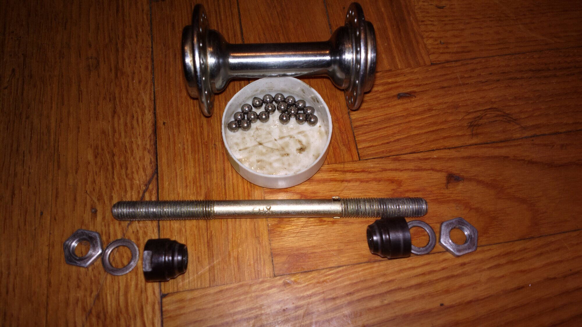

Комментарий к файлу: С передней все ясно.
2013-12-13-0467.jpg [ 420.25 КБ | Просмотров: 2801 ]

Комментарий к файлу: Передняя втулка. Ничего необычного, кроме того что с правой стороны (на фото) у конуса нету насечек под ключ, соответственно, он накручивается до ушек и законтривается об них гайкой.
2013-12-15-0479.jpg [ 761.76 КБ | Просмотров: 2800 ]

на белую тряпочку ещё можно магнит бросить ...
а диаметр шариков не меряли ? (интересуют те , что в передних втулках)

К сожалению, у меня сейчас нет штангенциркуля, увы, но могу сказать что размеры стандартные, как на любой другой втулке, причем шарикоподшипники задней втулки как всегда побольше шариков передней.
