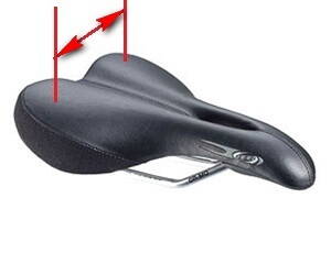

Саша Рид
Представим себе велосипедное седло, на котором удобно расположилась красив... ой , постараюсь без эротики - не тот форум :D
Допустим, человек любого пола сидит на жёсткой скамейке. Так вот, какого бы размера попа у него ни была, сидит он не на том, что наел (вопреки многочисленным шуткам), а на сравнительно твёрдых седалищных буграх - это какие-то выступающие детали таза. В принципе, этот момент можно отчётливо почувствовать, сидя на табуретке (на деревянной, а не на моём веле :) ).
Опираться на седло нужно именно ими. Сидеть на мягких тканях на узком седле, когда седалищные бугры, грубо говоря, свисают по бокам :D крайне вредно для женского здоровья.
Так вот, главная задача при выборе седла - определить расстояние между этими самыми буграми. Как? Ну, тут нужно проявить фантазию :D Есть такой способ: наполнить ящик или тазик слегка сырым песком (или на пляже) и сесть в него. На отпечатке можно измерить расстояние между самыми глубокими точками.
У мужчин это обычно ок. 11 см, у женщин - больше. Плюс-минус индивидуальные особенности. Любые врачебные рекомендации на тему "дама+велосипед" начинаются не с выяснения переломов, вывихов или врождённой хромоты. Сразу говорится, что на узком мужском седле ездить нельзя. И чревато это не только и не столько дискомфортом и потёртостями (далее обычно следуют медицинские ужастики). Мужчина же может спокойно ездить на женском седле, просто не занимая всю его ширину, опираясь седалищными буграми чуть ближе к середине. Именно поэтому дорожные сёдла "унисекс" широкие - чтобы было удобно людям обоих полов.
Современные пластмассово-поролоно-дермантиновые сёдла часто имеют выступы, соответствующие седалищным буграм. Так вот, они должны соответствовать :D
hhhhhhhhh2gfHbLZ.jpg [ 20.67 КБ | Просмотров: 2003 ]
Причём, если седло плоское без этих излишеств, достаточно просто иметь ширину, чтобы седалищные бугры где-то там располагались не с краю. А если седло с выступами - то соответствие должно быть чОтким.
Сёдла типа Брукса несколько по-другому работают - при обкатке оно принимает форму под хозяина, при этом давление от всей попы равномерно распределяется по сравнительно большой площади, получаем тот же комфорт и безопасность для здоровья. Впрочем, об этом лучше расскажет Шелдон Браун: http://caravan.hobby.ru/materiel/sheldo ... es_ru.html - эта статья - азбука.
Сумбурно пишу - спатки хоца :D

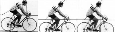

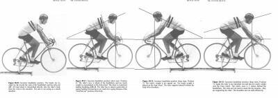

Геометрия посадки наглядным образом.
Правильная и неправильная.
Иллюстрации из книги Майкла Дж. Колина и Денизы Де Ля Росы "Custom Bicycle", стр. 201-209
Очень полезная книга.
pravilno.jpg [ 266.78 КБ | Просмотров: 1971 ]
NEpravilno.jpg [ 575.83 КБ | Просмотров: 1971 ]
