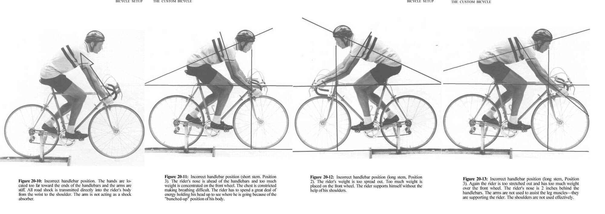

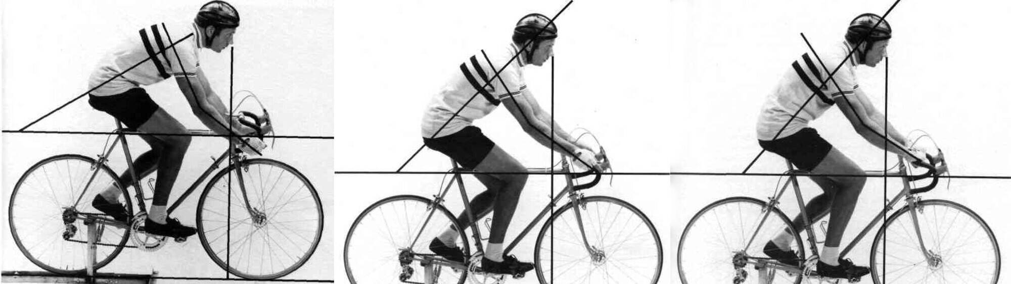

Геометрия посадки наглядным образом.
Правильная и неправильная.
Иллюстрации из книги Майкла Дж. Колина и Денизы Де Ля Росы "Custom Bicycle", стр. 201-209
Очень полезная книга.
pravilno.jpg [ 266.78 КБ | Просмотров: 1972 ]
NEpravilno.jpg [ 575.83 КБ | Просмотров: 1972 ]
