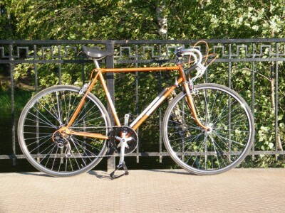

mishka-medved, велик крупным планом принято фоткать с другой стороны, со стороны системы.
вел ниче такой, аккуратненький

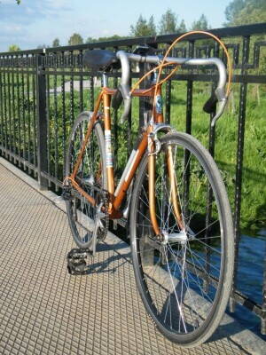

mishka-medved
Да руль конечно :-P , но это прям классика, выглядит очень винтажно, если соберетесь обматывать то самый бюджетный вариант пойти в магазин "все для шитья", ну вообще конечно это не совсем мужская территория, можно отправить туда Вашу девушку с наказом купит хлопковую ленту "тесьму" цвета бывают разные, и ширина тоже, я брал 20 мм шириной, стоит копейки, брать надо метра 3 с запасом. После этого берем узкий двусторонний скотч и по верх скотча мотаем ленту, с торцов оставляем запас, чтобы за вернуть под заглушку, у выноса заматываем изолентой, начинать надо от торцов.

mishka-medved писал(а):
Туклипсы верно закрепил? А то ни разу не видел как они должны стоять.
Застёжками наружу, ремешком вниз

Kirill Yevtushenko
исправил :smile:
Одна из педалей крутится с трудом и скрежетом, буду перебирать.
На рубашки не надел наконечники, они нужны вообще здесь?

Выехал наконец-то :tourist:
Как же всё-таки развести тормоза не прибегая к ослаблению троса?

Поздравляю! Наверное Вам очень приятно прокатится на велике сделанным своими руками! Из замеченного, рубашку переднего тормоза надо бы сделать по короче. Ну еще поставить передний переключатель. У Вас отличный велосипед получился)). После обкатки не забудьте обрезать лишнюю длину тормозных тросиков.

Рубашку да, сантиметров 5 думаю стоит срезать.
Передний переключатель все никак не могу выцепить в магазинчике рядом, придётся подальше съездить за ним.
Тросики я хотел сразу укоротить, но что-то они у меня лудиться паяльником не захотели. Боюсь, потом разлохматятся концы.

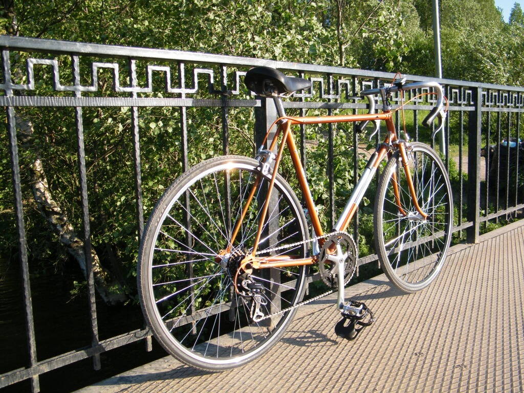

mishka-medved
Поздравляю! Очень симпатишный вышел, а ты сопротивлялся)))))
Сам-то как, доволен? Есть разница с горным?
По колодкам - сход-развал получился)) А по тормозам, попробуй сжать тормоза легонечко или до колодок свести одной рукой и отстегивать рычажок другой, вроде должно сработать.
По подшипникам - лучше отрегулировать, пока не испортились, по методам Кисы - у него на страничке все очень грамотно расписано.

Как именно он должен отстегиваться? Я рычажок разобрал шестигранником-по моему конструкция не съёмная, тупо разводит совсем чуть чуть колодки вот и всё :sad:
Подшипники сразу отрегулировал, методы не искал, сам закрутил так чтобы не люфтило и крутилось свободно. Раза с 5-го подобрал нужное положение гайки :yes:
