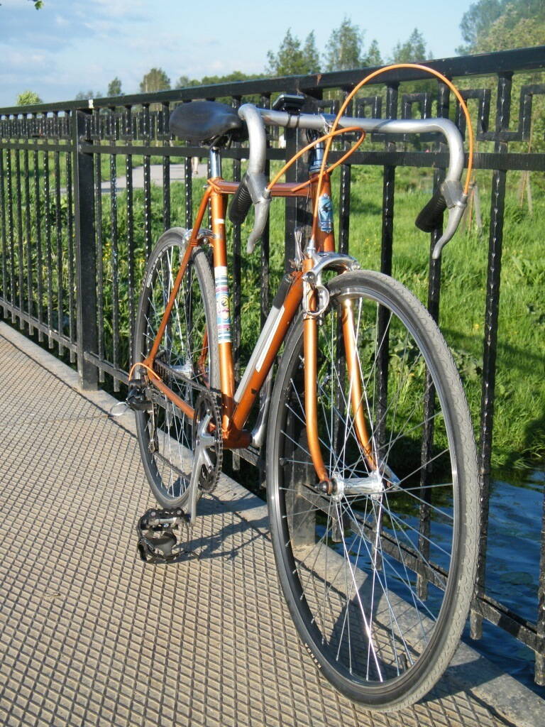

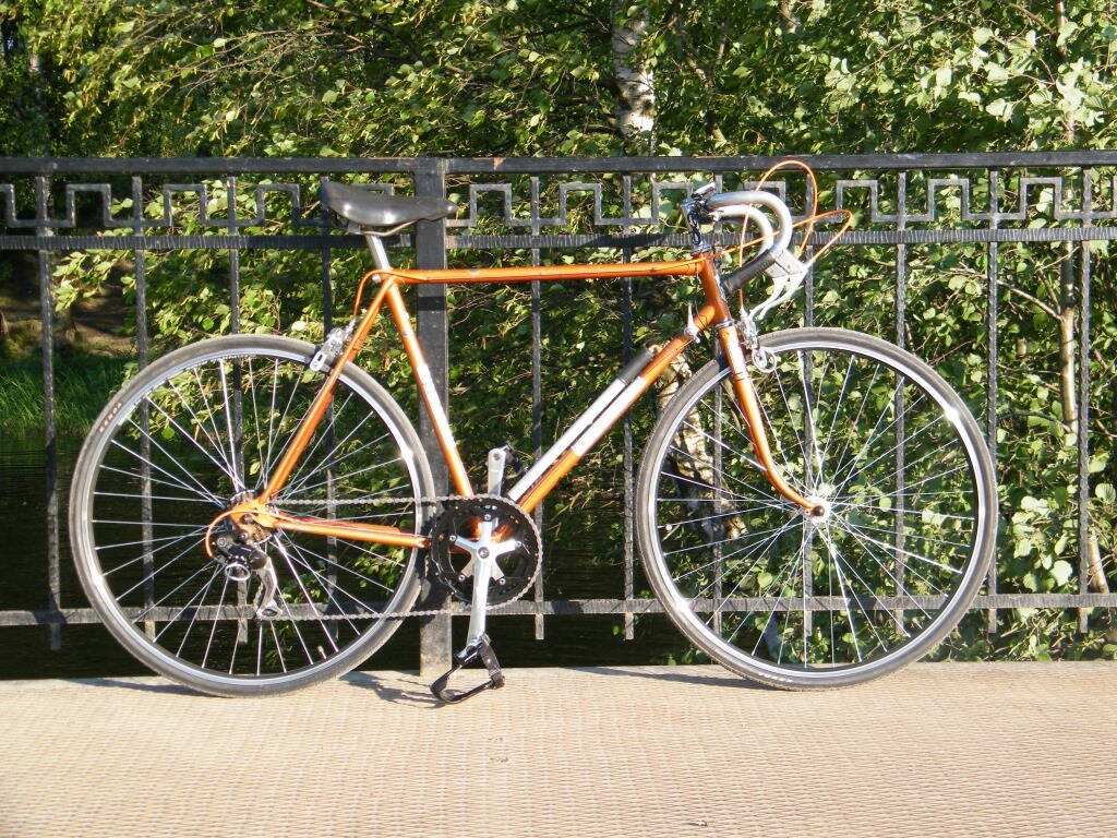

Выехал наконец-то :tourist:
Как же всё-таки развести тормоза не прибегая к ослаблению троса?
DSCF7181.JPG [ 397.94 КБ | Просмотров: 1777 ]
DSCF7192.JPG [ 448.6 КБ | Просмотров: 1777 ]
DSCF7194.JPG [ 433.59 КБ | Просмотров: 1777 ]
DSCF7195.JPG [ 396.7 КБ | Просмотров: 1777 ]
 Заголовок сообщения: Re: Собираю Спутник, с чего начать?
СообщениеДобавлено: 27.05.2014 00:39
mishka-medved
Поздравляю! Наверное Вам очень приятно прокатится на велике сделанным своими руками! Из замеченного, рубашку переднего тормоза надо бы сделать по короче. Ну еще поставить передний переключатель. У Вас отличный велосипед получился)). После обкатки не забудьте обрезать лишнюю длину тормозных тросиков.
