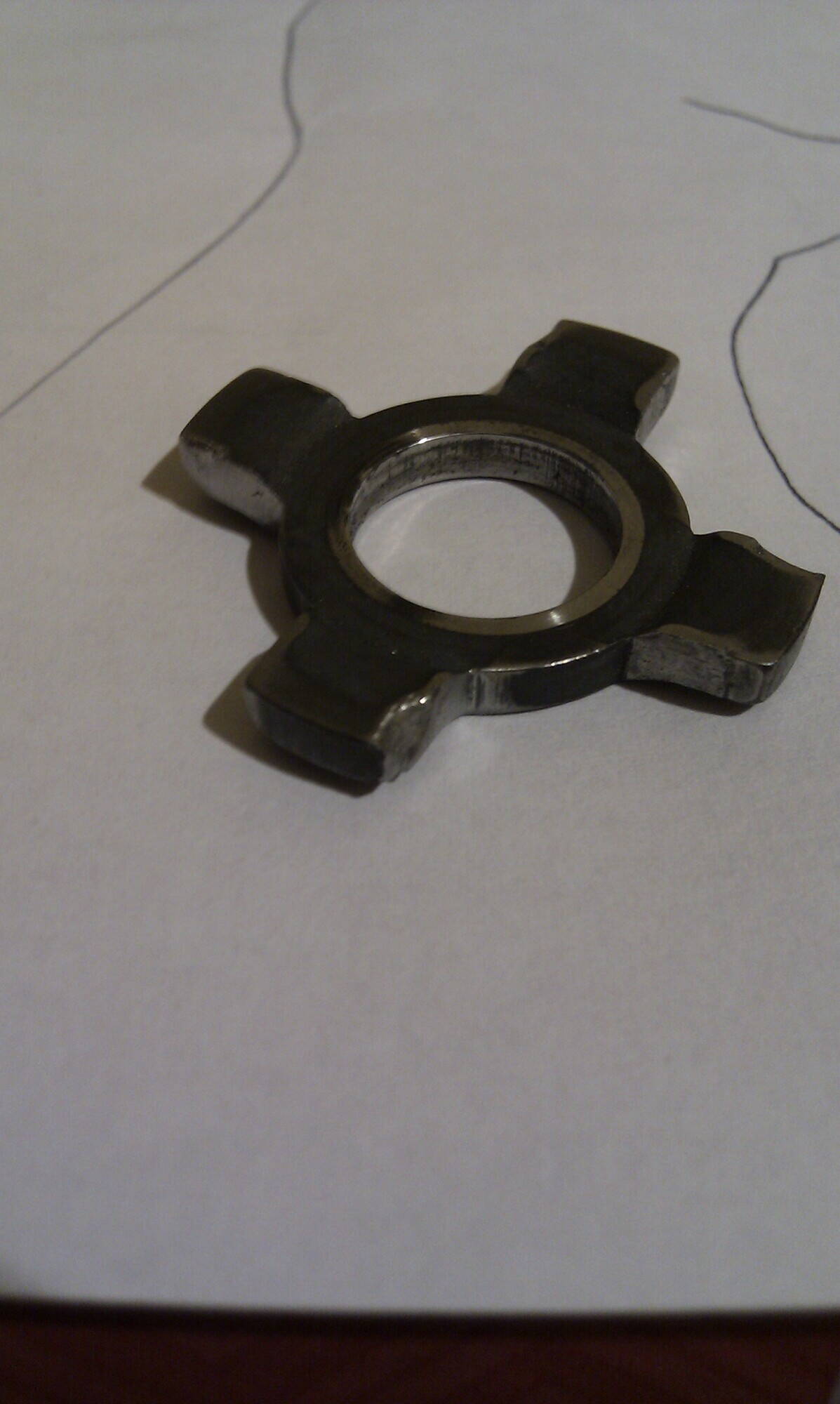

Блин блин, хронически вышибает третюю. Убрал люфты, растянул отжимную пружину и всё равно дело плохо. Простреливает на четверть оборота, то есть проблема со сцеплением а не с собачками. Возможно на лепестках есть скос из-за выработки и после забивки смазкой им стало проще соскальзывать с осей, за которые они зацепляются. Буду разбирать втулку в третий раз...

Диагноз подтверждён. На лепестках скосы. Пытаюсь сточить, но единственное что берёт их в домашних условиях это наждак 150. Это будет долго.

В третей проблема в том, что на лепестках сцепления появились скосы и оно соскакивает точно так же, как отодвигается собачка замка, когда дверь закрывается. Надо сточить скосы. Шифтер не при делах, тем более что третья включается при отпущенном тросе, то есть трос можно вообще отсоединить и будет третья.

Вот это оно
IMAG0132.jpg [ 642.85 КБ | Просмотров: 1517 ]

За время просмотра офигеного Гран-при Канады (рекомендую!) от мегавыемок остались разумных размеров впадинки плюс вывел на пару градусов уклон кромки в обратную сторону. Всё равно усилия на сцеплении достаточно большие и в зонах контакта лепесков со временем появятся пазы, но так больше вероятности, что новых скосов удастся избежать. Ну это я так думаю. Завтра соберу и посмотрим что из этого выйдет.

Я её победил!

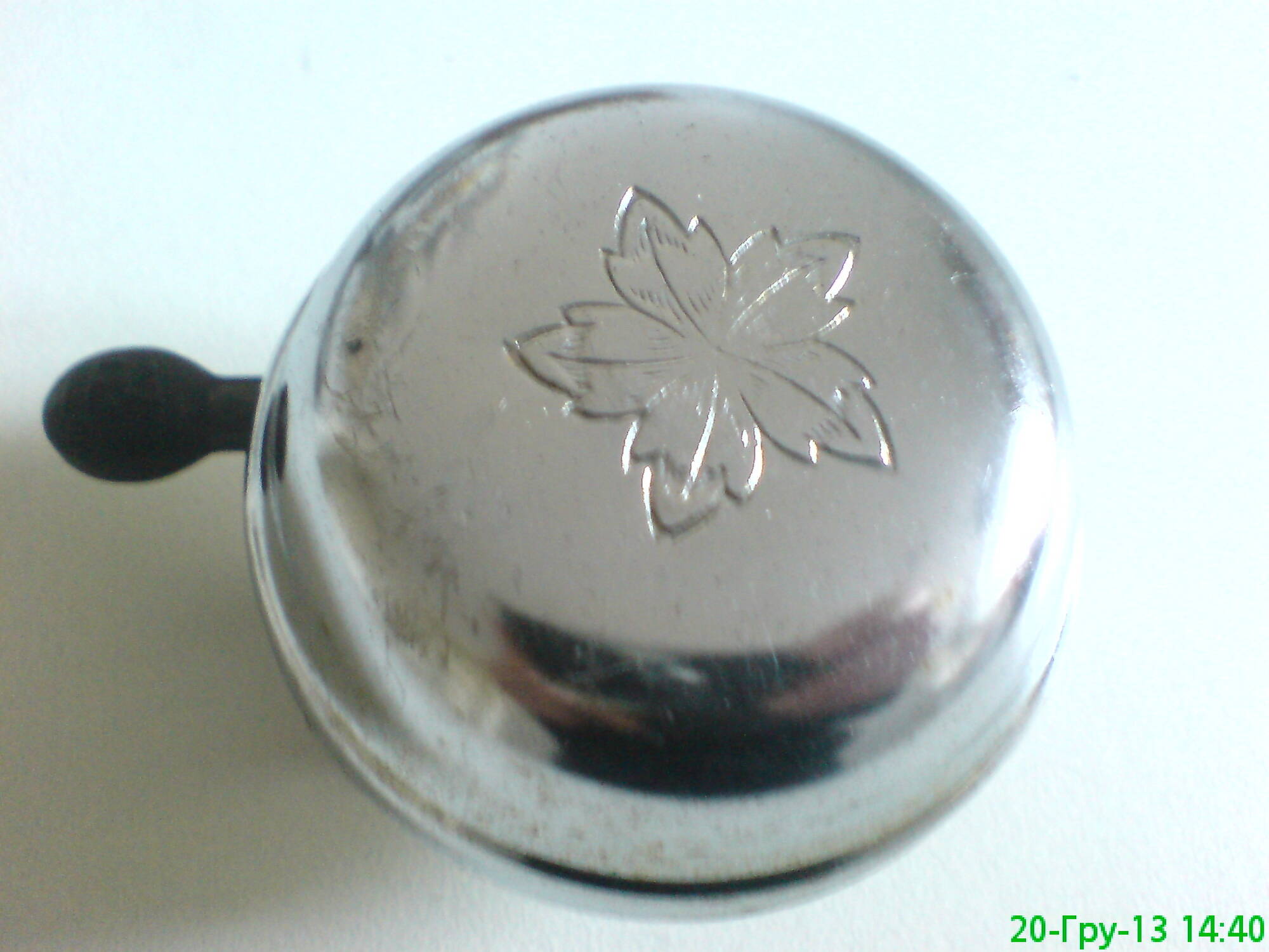

Я якщо чесно, думав про цей :
DSC02385.JPG [ 804.08 КБ | Просмотров: 1386 ]
