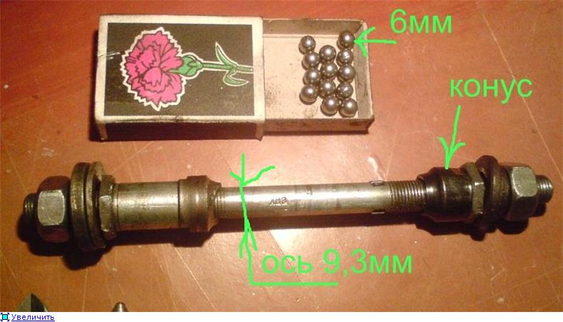

Господа, разобрал заднюю втулку, а собрать не смог. По картинкам-инструкциям в интернете вроде разобрался, но вот есть один вопрос... На оси втулки есть усы, с какой стороны они должны быть?

Vexel
Эээ..? Что имеется ввиду?
viewtopic.php?f=31&t=160854&start=525#p1243357 Оно?
 Заголовок сообщения: Re: Спорт В-541, '68 года. Проект Nimbus
СообщениеДобавлено: 13.07.2014 10:35
Vexel
Наверно это имеются в виду подшамповки-упоры для конуса, они в количестве двух штук на против друг друга с одной стороны оси? Если оно, то с права.

Vexel
HENK75 писал(а):
Vexel
самое то! Спасибо. Сбил с толку рисунок, на котором все наоборот

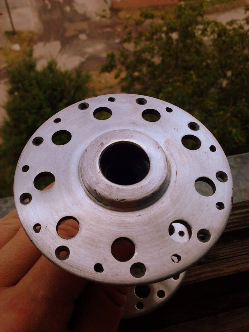

HENK75 писал(а):
Vexel
...втулку лучше одеть на старую ось, затянуть старыми конусами и вращать в дрели. Это же тело вращения и при такой обработке не нарушается геометрия втулки да и поверхности получаются более ровными, сперва шкурка от грубой к тонкой, а потом кусок войлока с пастой. Попробуйте, думаю получится еще лучше))

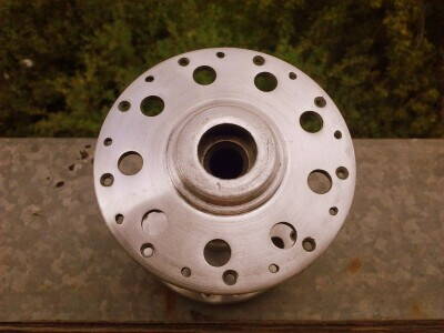

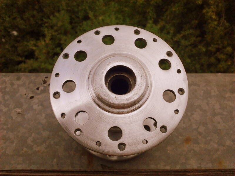

шлифонул по вашему совету. На фото с телефона плохо видно, но эффект на лицо.
2014-07-13 16.28.20йцу.jpg [ 234 КБ | Просмотров: 2169 ]
2014-07-13 16.28.05йцу.jpg [ 150.14 КБ | Просмотров: 2169 ]
Фланцы получились, как только с токарного станка. Отполировал обода и втулки, отнес на наборку. Решил не париться с измерением длинны спиц, а просто отдал в магазин - пусть сами думают какие ставить :smile: .

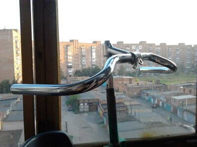

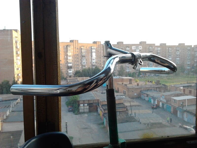

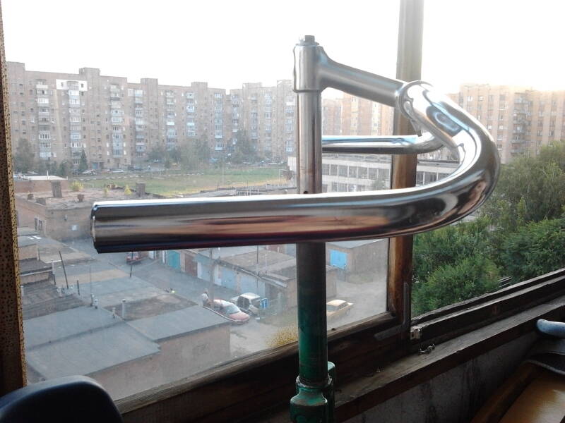

И так, коллеги... Долгое время думал, долго проболел, а ещё дольше фигней маялся. За период молчания на форуме приобрел руль:
2014-08-06 19.24.45.jpg [ 369.08 КБ | Просмотров: 1975 ]
2014-08-06 19.24.34.jpg [ 341.93 КБ | Просмотров: 1975 ]
с выносом пока не определился - возможно, будет слишком велик, но это уже после обкатки. Я решил поставить планетарку, ибо одной крейсерской мне мало. Нет, я не буду ставить 7 или 11 скоростей. Нах?! Мне сойдет 2 или 3 скорости. Просто, частенько приходится преодолевать горки. А тут начитался соседних тем про автоматику и чуть не прослезился - до чего только люди дошли, чтоб ничего не делать! Вообще, мне понравилось. Очень даже.

Nimbus
СообщениеДобавлено: 08.09.2014 00:29
Руль зачетный, новый?
СообщениеДобавлено: 08.09.2014 01:45
Гріпсшифт - найбільше зло сучасних планетарок !!! Можете попробувати використовувати нарамні манетки від ... та навіть ж від Вашої моделі.
Доржнє кермо "перевертиш" приспортивнює дорожню раму 100%, чи не при дорожнить він Ваш "Спорт" ... х.з. Треба бачити кінцевий результат проекту.
В будь-якому випадку, якщо на Вас нападе ще якесь кермо, то не відбивайтесь :smile: , фінальна примірка покаже на чому варто зупинитись.
