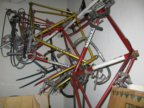

Ребят, значит, ли надпись Кольнаго на раме спецзаказа, то, что металл используемый в раме итальянский?

Сообщения: 3230
Изображения: 12
Возраст: 65
Зарегистрирован:29.06.2006
нет
tacyclopedia - telegram
tacyclopedia
СообщениеДобавлено: 19.07.2010 14:03
Сообщения: 83
Город: Ростов-на-Дону
Зарегистрирован:22.06.2010
vvr писал(а):
нет
Какой вопрос - такой ответ!
Хорошо, а на какие рамы наносилась такая надпись? Что такого в ней примечательного?
СообщениеДобавлено: 19.07.2010 14:22
Сообщения: 3230
Изображения: 12
Возраст: 65
такие надписи наносились владельцем, который мечтал о Кольнаге, а возможности купить не было :wink:
или на рамы которые хотели продать как ...
или для понту...
tacyclopedia
СообщениеДобавлено: 19.07.2010 14:24
Сообщения: 83
или для понту...
Подкупило, что это заводские наклейки: Спорт s, COLNAGO. Короче выходит обычный спецзаказ - хромоль.
СообщениеДобавлено: 19.07.2010 14:34
Сообщения: 3230
Изображения: 12
Возраст: 65
наклейки COLNAGO привозили из заграницы (гонцы, механики, тренеры, которые выезжали на соревнования) или просто народ, который знал тему
tacyclopedia
СообщениеДобавлено: 19.07.2010 14:52
Сообщения: 83
Теперь понятно!
