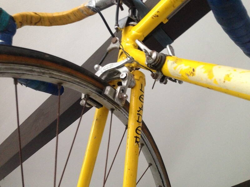

Есть ли какие-то проблемы с установкой современных шоссейных колодок на оригинальные тормоза СШ?
Черный
Синий
 Заголовок сообщения: Re: My own personal crocodile.
СообщениеДобавлено: 05.04.2015 11:51
Какой тип тормозов? Какие колодки? Проблем обычно не бывает.

Тормоза вот такие.
Обода не купил ещё. Пытаюсь найти белые с проточкой.

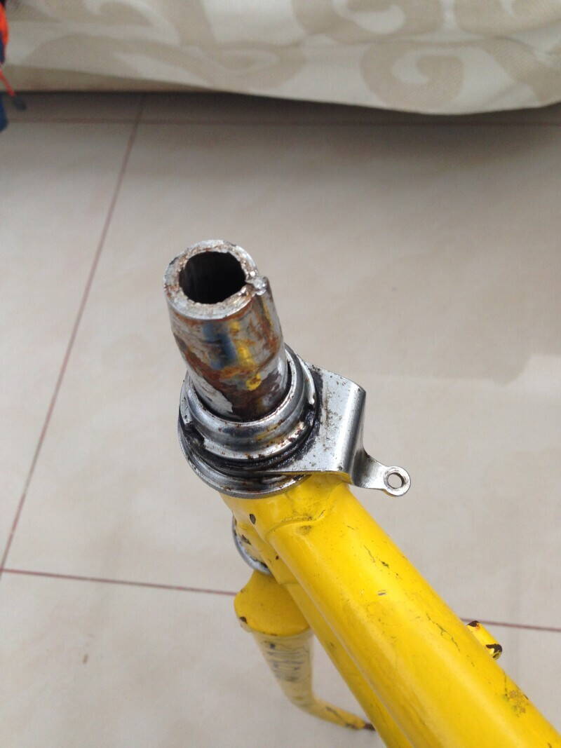

Пришло время и я занялся стартоном.
Снял вынос а под ним вот такой конусный шток вилки. Это нормально? Или это не шток?

Это еще вынос. Кусок его. по шляпке болта после откручивания (не выкручивания целиком) молотком стучал? Там снизу конус, его нужно выбить (болтом) тогда вынос снимется полностью.

Конус выбил. Он болтается где- то в стакане. Вынос не вытягивается. Слабо тяну? Там ни чего открутить не надо?

Откручивать больше ничего не нужно. Сильнее нужно тянуть. Провернуть сначало, а потом тянуть поворачивая то в одну сторону то в другую. А конус сам потом выпадет.

:yes: тянуть, можно с проворотом.
Сам недавно с таким столкнулся. Вынул вилку (рулевая раскручивается) зажал вынос в большие тиски и за ноги вилки тянул, проворачивая вправо-влево.
Мой вышел :roll:

т.е. можн выкрутить рулевую не выстаскивая вынос? Кстати, а как её лучше выкрутить? Руками явно не выйдет.
