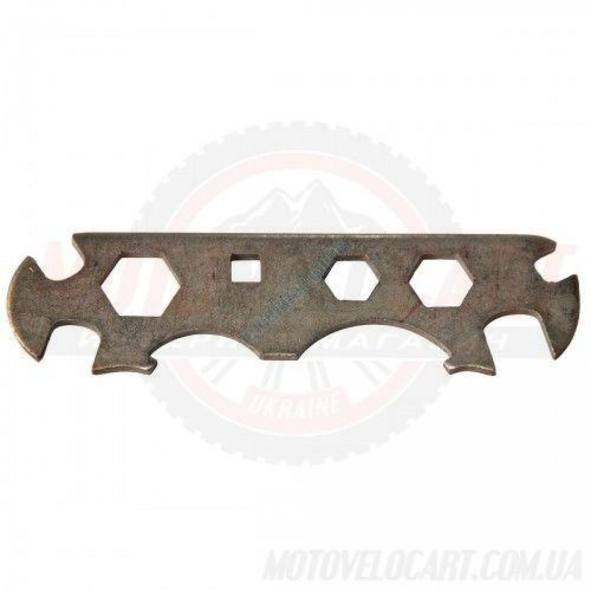

Привет
Думаю купить круглогубцы или длиногубцы что бы контрить шайбу на торпеде , что посоветуете?
Изображение Изображение Изображение
СообщениеДобавлено: 15.06.2024 13:35
Сообщения: 100
Изображения: 25
Город: Павлоград
Зарегистрирован:31.07.2011
Okeg199kils писал(а):
Привет
Я посоветую выкинуть это недоразумение, а взять нормальную шестигранную гайку и сошлифовать её с двух сторон до толщины около 4мм.

СообщениеДобавлено: 16.06.2024 16:47
Сообщения: 14
Город: Украина
Зарегистрирован:22.07.2023
Ну почему если использовать круглогубцы очень всё удобно, гайка как гайка она в принципе держит. Можно использовать любую гайку в принципе главное чтоб удерживала резьба

Можна зробити ключ схожий на ключ від болгарки ,також постійно користуюсь попкою (польща)1 номер вона і каретку гарно затягує .а взагалі то вже шукати більш досконалу конструкцію типу планетарки 3-7 передач.Сьогодні трохи розмовляв з одним велосипедистом ,планетарка здається на 11 передач ,ремінь ,динамовтулка ,сідло брукс але назву і ціну невстиг запитати.

СообщениеДобавлено: 16.06.2024 19:31
Сообщения: 14
Город: Украина

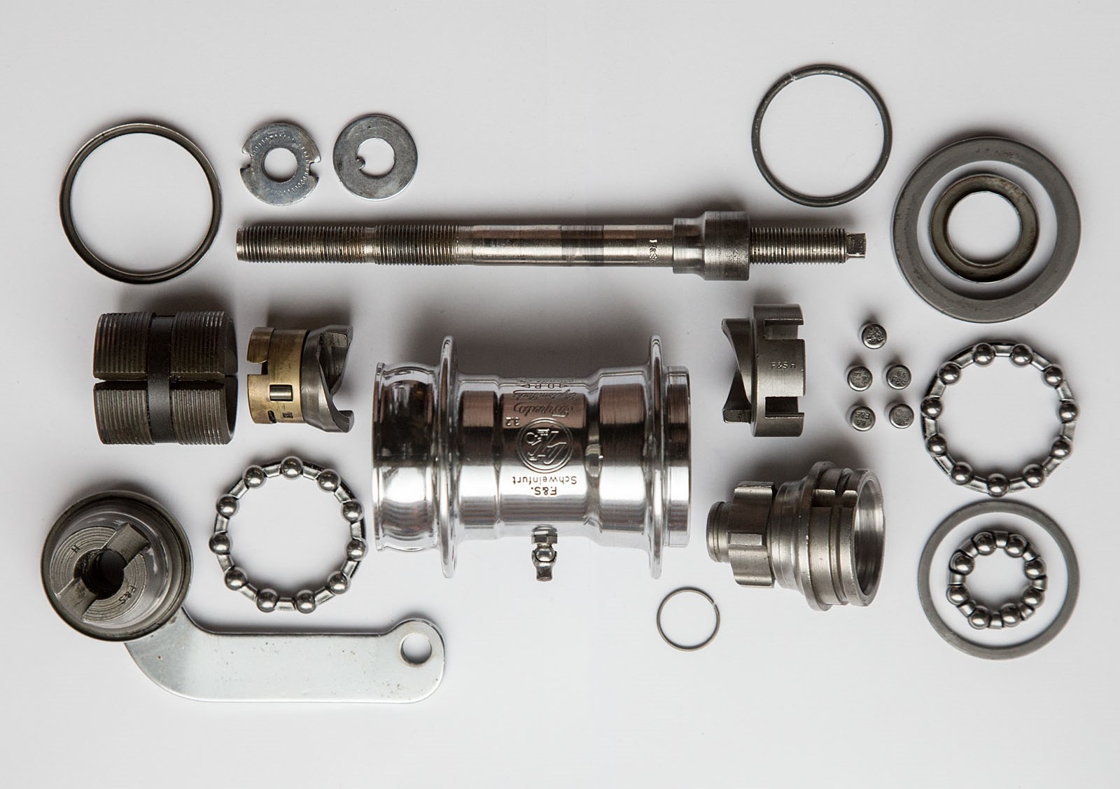

Спасибо
Есть оськи для заднего велосипеда где нет резьбы после конуса, такой конус нужно стопорить гайкой? А где есть шлицы не нужно? Просто конус вроде на шлицы не наворачивается а как он удержится? Я так понимаю конус можно чем хочешь стопорить любой гайкой?
Изображение Изображение Изображение Изображение

Конусу маленького підшипника (у технічних паперах його звуть правим нерухомим конусом) контргайка не потрібна. Його накручують по різьбі до упору і з силою затягують. Є далі насічка чи нема - байдуже. Затягнути можна, затиснувши конус у лещатах (з розумним зусиллям) та обертаючи вісь ключем з квадратним отвором.
Зауважу, мова саме про втулки типу "торпедо", а не про черв'ячні втулки. У черв'ячних - контргайка справа є (хоча бувають винятки).

Я на малый конус накручиваю гайку мало ли открутиться, особенно где нет на оси шлицов:)можно трубным ключом в тисках зажать поидее, ключом семейным в тисках оську не прокрутишь
Оказывается старые контрагайки бывают разной толщины и размера
Я на малый конус накручиваю гайку мало ли открутиться, особенно где нет на оси шлицов:)можно трубным ключом в тисках зажать поидее, ключом семейным в тисках оську не прокрутишь.
Як бажаєте.
Лічильник каже, що за останні 17 місяців я проїхав на торпедо-втулках (ХВЗ та Velosteel) більше 15 тис. км. Втулки зібрані так, як я щойно розповів. Правий нерухомий конус - без контргайки (заводські інструкції теж так кажуть). Вузьку заводську контргайку зліва замінив звичайною широкою гайкою. Ніщо жодного разу спонтанно не розкрутилось.
