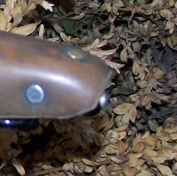

Срезать, типо так. Правда я больше для красоты сделал.
Изображение 052-1.jpg [ 62.89 КБ | Просмотров: 1211 ]

А если не срезать? Заклеить выйдет?
 Заголовок сообщения: Re: Старт шоссе , олимпийка 81г.р
СообщениеДобавлено: 11.02.2015 15:22
Должно выйти, конкретно эта часть носка не очень нагруженая. Главное разрыв остановить хотя-бы в 1 см от заклепки иначе швак. Как вариант поставить дублирующую заклепку дальше по седлу.

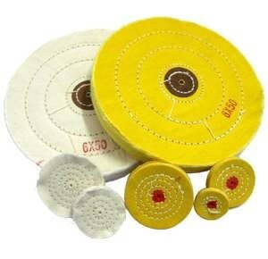

Костя, а покажите каким инстрУМентом вы полируете ? Чета моя приспособа пачкает изделие черным..тканевый круг типа такого
ImageUploadedByTapatalk1423688787.823572.jpg [ 20.46 КБ | Просмотров: 1146 ]

Да самыми дешёвыми типа из войлока. На липучке к дюрексу (раньше так называли не гонд... такую приспособу) http://fortune-tools.com/admin/photos/5 ... 8c9ea7.jpg - для дрели и болгарки (по месту и настроению) , или download/file.php?id=181493&mode=view/P1010087.JPG для дрели.
Чёрное - это Вы ленитесь долгл полировать, наверное :D Его потом можно тряпкой или газетой вытереть сильно насухо. Только после получения блеска мыть не надо ничем - тогда жировая плёнка будет долго сохранять покрытие. Пока керосином каким или моющим средством не капнете.
