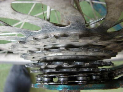

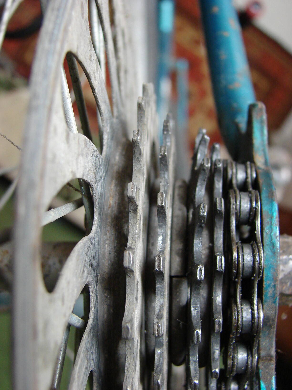

Вчерашняя покатушка на работу закончилапсь вот чем:
Цепь КМС порвалась, пока родная советская варилась в масле у друга.
Заднюю звезду на 18 погнуло, а я то думал чего оно вечно стреляет и соскальзывает.
Ее можно молотком выровнять или только под замену?

Андрей Гашников фотку звезды в студию :) Как ее можно погнуть?

denis_ber писал(а):
Андрей Гашников фотку звезды в студию :) Как ее можно погнуть? :)
Cлыхал анекдот про титановые шарики? :lol:
А про восьмерку - эт я на будущее. Пока что тьфу тьфу. У меня был когда то ужаснейший АШАНище. Назывался Kontur Navigator. Цепь рвалась прямо на дороге, а обода - отдельная история - спицы вырывались из обода вместе со шляпкой, оставляя в ободе дыры с трещинами, причем на равнинной дороге, ну максимум с бардюра съехать. Папа тогда подкладывал шайбы под каждую шляпку. какое то время помогало пока вел и вовсе не украли. После этого я на алюминиевые одинарные обода смотрю с недоверием)

Снимать звезду ровнять или искать новую? Её ж прочность то теперь уже не та
СообщениеДобавлено: 17.03.2015 12:39
Пока ищешь... Может разверни её ещё на всякий случай другой стороной.
Причину не понял? Рама кривая, чейнлайн хреновый, натяжка слабая?

а мож хозяин лось педальный? :D
Видимо цепь была вытянута настолько, что соскакивала с зубов звездочки и в какой-то момент что-то пошло не так (например, топикстарер переключался под нехилой нагрузкой на трансмиссию) и цепь, сорвавшись, загнула зубы :smile:
А ваще звезда отлично правится разводным ключом ). ниче ей не будет, не такой уж и сильный загиб

kisa
Сначала как только укоротил цепь - натяжка была настолько крепкая, что назад педали практически не проворачивались. затем выставил колесо, натяжка стала нормальная
Рама ровная. Цепь мне вообще ремонтники отдали бесплатно. Может из за того что она была изношенная, вот и порвалась и погнула звезды? Мне ж как то на работу надо было доехать. Вот я и ехал со щелчками и слетами цепи. Утром уже обнаружил, что одно наружное цепи наполовину порвалось, вот цепь и растянулась и прыгала соскакивала

СообщениеДобавлено: 17.03.2015 13:11
Сообщения: 388
Город: Санкт-Петербург
Зарегистрирован:18.12.2014
значит она просто соскочила с этой звезды при окуительной нагрузке )))
Признавайся, что ты лось! :lol:
кстати, имхо, многоскоростные цепи не предназначены для использования в сингл варианте. Только в аварийном режиме, без фанатизма.
