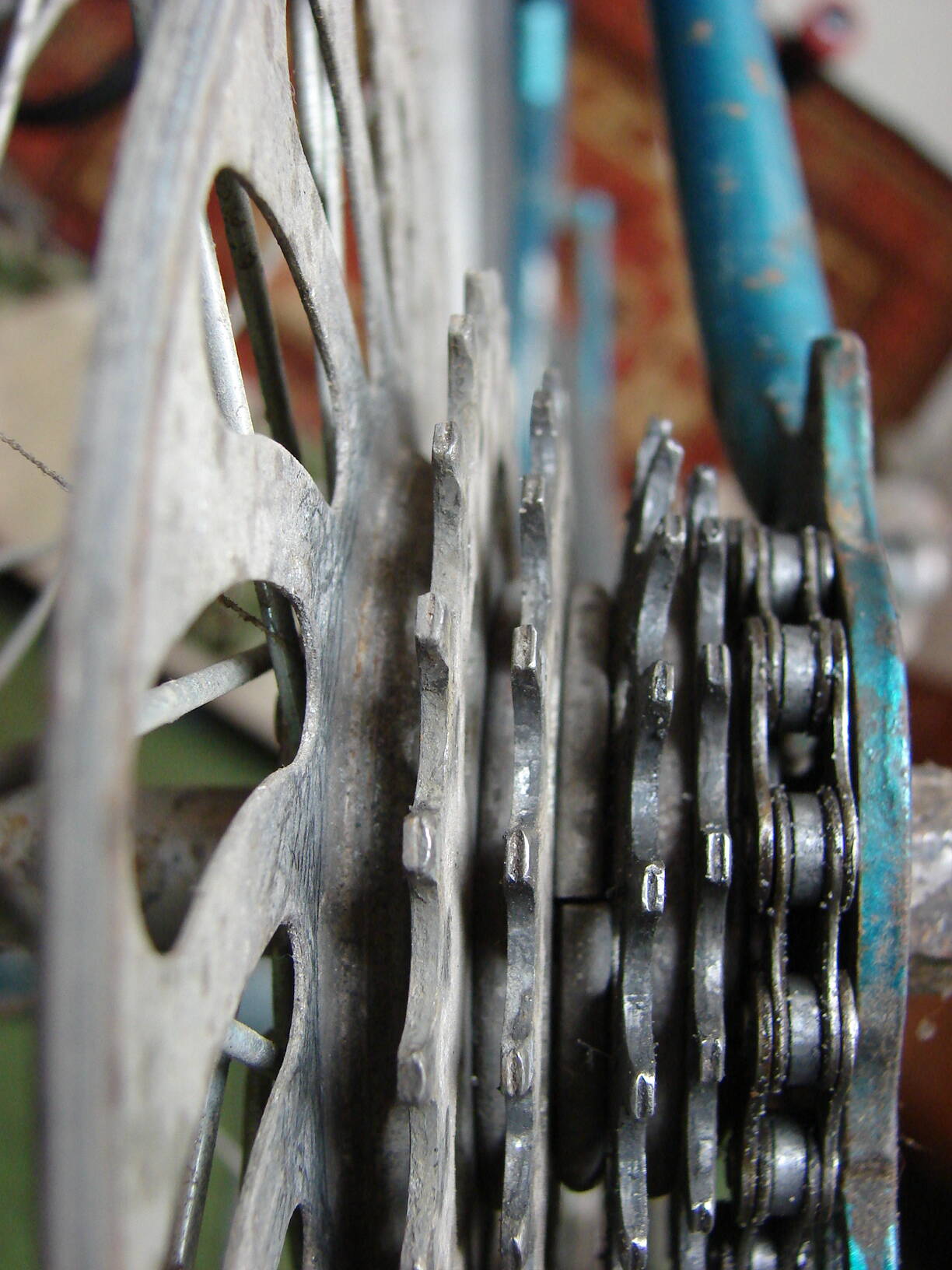

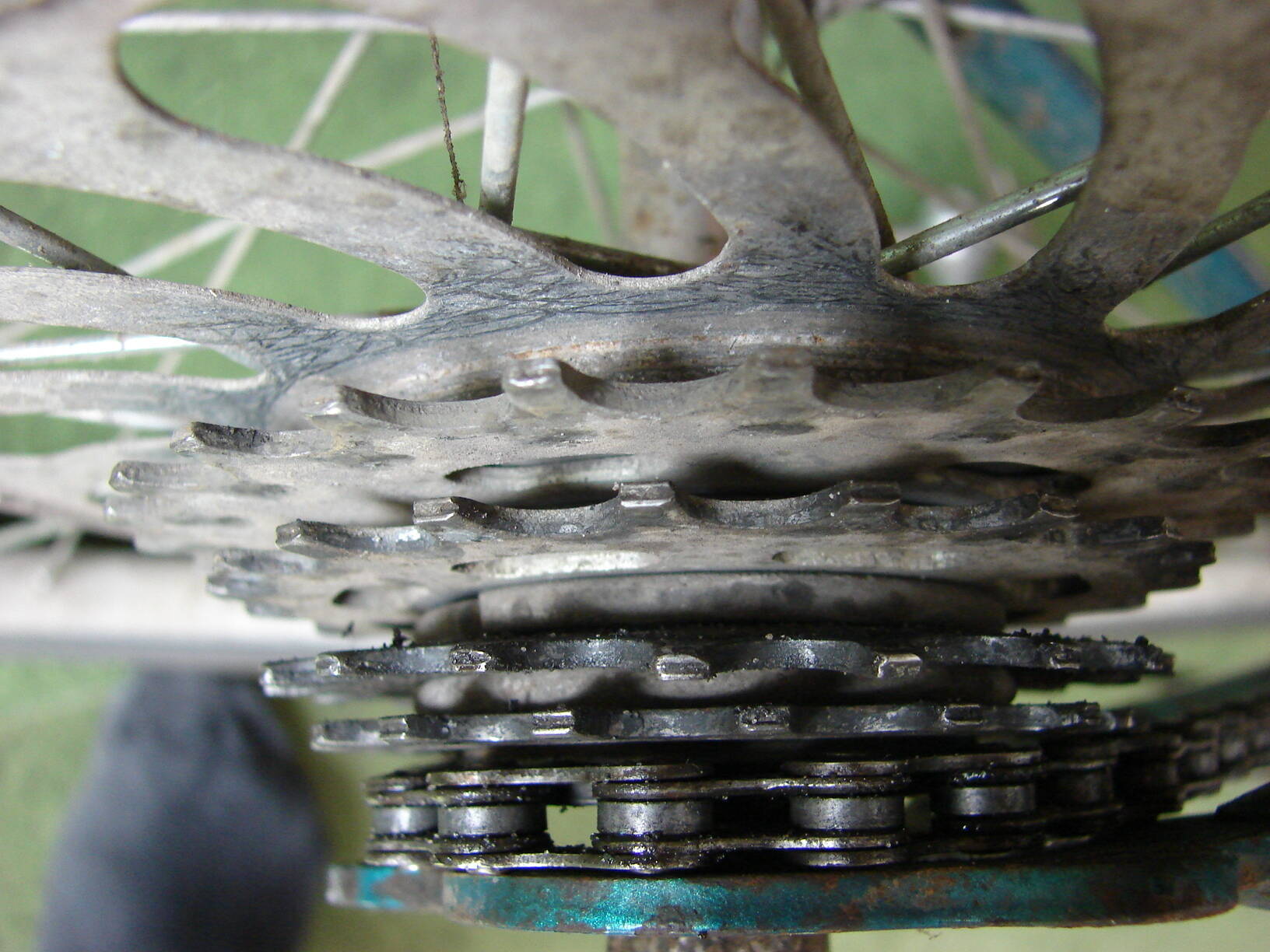

Вчерашняя покатушка на работу закончилапсь вот чем:
Цепь КМС порвалась, пока родная советская варилась в масле у друга.
Заднюю звезду на 18 погнуло, а я то думал чего оно вечно стреляет и соскальзывает.
Ее можно молотком выровнять или только под замену?

Андрей Гашников фотку звезды в студию :) Как ее можно погнуть?

Ёбть.. ну если получится звезду совсем ровно выровять... а нафига ты цепь в масле варишь - нравится?

Снимать звезду ровнять или искать новую? Её ж прочность то теперь уже не та

Пока ищешь... Может разверни её ещё на всякий случай другой стороной.
Причину не понял? Рама кривая, чейнлайн хреновый, натяжка слабая?

Видимо цепь была вытянута настолько, что соскакивала с зубов звездочки и в какой-то момент что-то пошло не так (например, топикстарер переключался под нехилой нагрузкой на трансмиссию) и цепь, сорвавшись, загнула зубы :smile:
А ваще звезда отлично правится разводным ключом ). ниче ей не будет, не такой уж и сильный загиб

Сначала как только укоротил цепь - натяжка была настолько крепкая, что назад педали практически не проворачивались. затем выставил колесо, натяжка стала нормальная
Рама ровная. Цепь мне вообще ремонтники отдали бесплатно. Может из за того что она была изношенная, вот и порвалась и погнула звезды? Мне ж как то на работу надо было доехать. Вот я и ехал со щелчками и слетами цепи. Утром уже обнаружил, что одно наружное цепи наполовину порвалось, вот цепь и растянулась и прыгала соскакивала

значит она просто соскочила с этой звезды при окуительной нагрузке )))
Признавайся, что ты лось! :lol:
кстати, имхо, многоскоростные цепи не предназначены для использования в сингл варианте. Только в аварийном режиме, без фанатизма.
