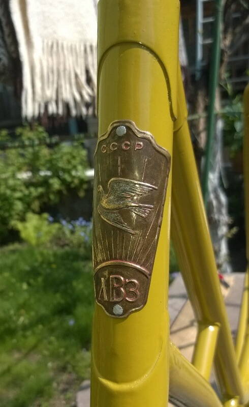

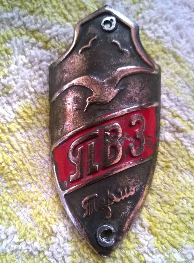

Дядя Че писал(а):
Як зміг почистив від фарби і полірнув шильдик. Голуб на ньому здається був з заводу з претензією на білого. Розчинником змиються оті червоні вкраплення фарби, що не зчистилась? Залізячча все вже відпіскоструєне. Жду, коли можна буде забрати з покраски. Що скажете про Кенду? На перший раз для примірки підійде? Не зовсім наче пластмаса. 47Х622 з напівсліковим малюнком.
Попробуйте в доць взяти рідину для зняття лаку, з нігтів, ця зараза з вітаміном Е, зносить заводські нанесення на алюмінії аж бігом :yes: . Думаю і в Вашому випадку з шильдом допоможе.
Якщо ж не допоможе, то я знімаю з шильдиків стару фарбу "змивкою для фарб" і зубною щіткою.
ПС: Цей шильд значно цікавіший ніж наступний з "паравозною звєздою".
Ваш, в оригіналі, розмальований так:
"Кенда" - на вигляд пластмаса :yes: відвертих нарікань не чув, ціна підкуповує. Який колір резини обрали ?!

До жовтого все таки думаю чорна буде краще пасувати. Ну і бюджет. Як зберу - зразу все стане видно. Якщо не сподобається - з часом поміняємо. Сьогодні був час і натхнення - то почистив і другу емблемку, від "Ками". Думаю залишити її в такому вигляді.

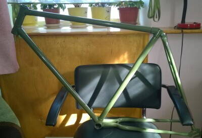

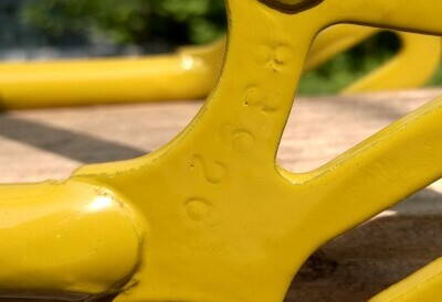

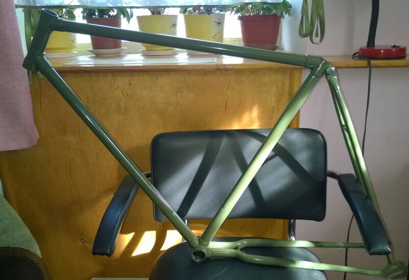

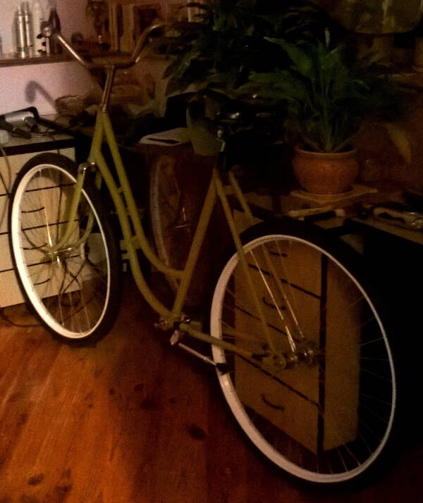

В дамочці на сьогодняшній день практично всі запчастини та комплектуючі вдалося зібрати автентичні або аналогічні з того періоду (не молодше 1962 року). Ну звісно крім гріпсів, щитків, шприх - бо є але вже вигляд не той, та покришок. Ну і сідло, якщо Леппер стане краще рідного, то буде стояти :D . Завтра до кінця дня повинен закінчити збирати колеса. Маю надію післязавтра зробити пробний виїзд. Можливо, ще не до кінця "запакований", але... :oops: Колір - я надіявся, що буде більше жовтий - оте фото скутера мене трохи ввело в оману, але чим більше я на нього дивлюсь, тим більше розумію, що з цим кольором вінтаж як би то сказати... більш справжній. Та і комбінація з іншими запчастинами повинна вийти бомбезна :wink: .
На фото - каретка.; Знайшовся номер. Ну і ще одна інтрига - колір чоловічої рами "Ками" - 6003. Виглядає супер! Та головне, як вони пасують одне одному!)))
:yes: а мене, якщо чесно, його зеленкуватість найбільше пре :roll:
Гарний колір, дуже гарний :yes:
6003 - симпатяжка, так він в парі - модний, а поставите на нього чорну резину, обода і т.д. і трошки від'їдете в сторону, від ЛВЗ - може виглядати як Віліс... так, що тут все в Ваших руках :wink:

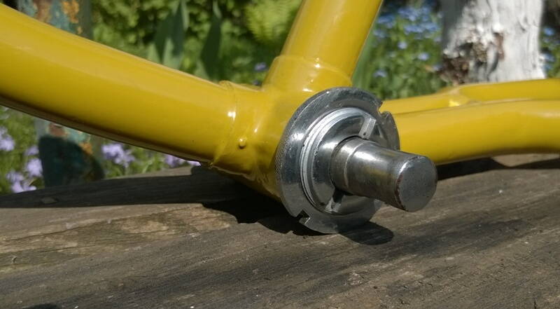

Ну шо ж. От і повилазили совдепівські велоболячки. Наче знов вернувся в шкільний вік. Все те саме. Підкажіть, хто як бореться з такою бідою?
1. Винос не фіксує руль - той прокручується.
2. Сідло провертається, хоча і затягнуте доволі сильно.
3. Посадочні отвори шатунів прослаблені відносно діаметра каретки, в попереднього власника були підкладені полоски жесті, але ж це не вихід?
Є одна радість - гума на колеса сіла бомбезно! На таких ободах розмір як раз. Та і вел такий - дебелий виходить. Не маленький :D . Крейсер.

СообщениеДобавлено: 03.05.2015 21:37
1) це навіть + підкладіть під кермо прокладку з латуні, щоб по 1 мм виходили з виноса .... мммм секєс :roll:
2) провертається глагол в рамі чи сідло в горизонтальній площині ?!
3) посадка на вал чи місце в яке вбивається клин ?!

сідло по горизонту
посадка шатуна на вал. дуже вільна. (без клина.)
Прізрак замка Моррісвілль
WP_20150503_005.jpg [ 184.75 КБ | Просмотров: 2301 ]

СообщениеДобавлено: 03.05.2015 22:47
Дядя Че писал(а):
сідло по горизонту
Ну сідло то біда загальна :yes: , в мене на "Аміді" стоїть стартоновський замок, та сама історія :yes:
Закручую зі всієї дурі :D і допомагає.
А ще там вроді можна втулку в замок поставити, щоб розпирало з внутрішнього боку... я так думаю :roll:
Ну шатун на вал і не повинен з молотком налазити :pardon: в мене також прокручується, але після забивання клина все сидить супер :yes:
СообщениеДобавлено: 04.05.2015 00:15
Есть еще один проверенный способ как победить "недержание", нужно между выносом и рулем сделать прокладку из абразивной шкурки средней грубости на тканевой основе, тоже можно в виде шайб в узел крепления седла. Держать будет мертво, хотя и не так "секси" как латунь.
СообщениеДобавлено: 04.05.2015 00:51
О я пропустив фотку :shock:
Обода білі-білі чи мають якийсь відтінок ?!
Костя писАв, що допомогає раз і назажавди
viewtopic.php?f=31&t=28294&start=1050#p1227893

Підкладіть під шатун латуньку, тільки місце під клин залиште. Товщина латуні залежить від люфта. Нічого кримінального в цьому немає.
