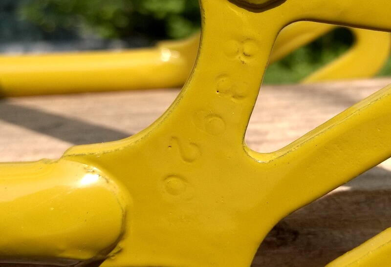

В дамочці на сьогодняшній день практично всі запчастини та комплектуючі вдалося зібрати автентичні або аналогічні з того періоду (не молодше 1962 року). Ну звісно крім гріпсів, щитків, шприх - бо є але вже вигляд не той, та покришок. Ну і сідло, якщо Леппер стане краще рідного, то буде стояти :D . Завтра до кінця дня повинен закінчити збирати колеса. Маю надію післязавтра зробити пробний виїзд. Можливо, ще не до кінця "запакований", але... :oops: Колір - я надіявся, що буде більше жовтий - оте фото скутера мене трохи ввело в оману, але чим більше я на нього дивлюсь, тим більше розумію, що з цим кольором вінтаж як би то сказати... більш справжній. Та і комбінація з іншими запчастинами повинна вийти бомбезна :wink: .
На фото - каретка.; Знайшовся номер. Ну і ще одна інтрига - колір чоловічої рами "Ками" - 6003. Виглядає супер! Та головне, як вони пасують одне одному!)))
