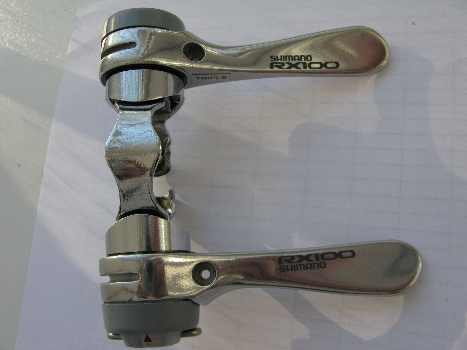

Доброго дня всем. Пополняются запчасти для С-Ш. Наконец-то собрал манетки. Правда еще надписи не удалял. Думаю пока как лучше это сделать.

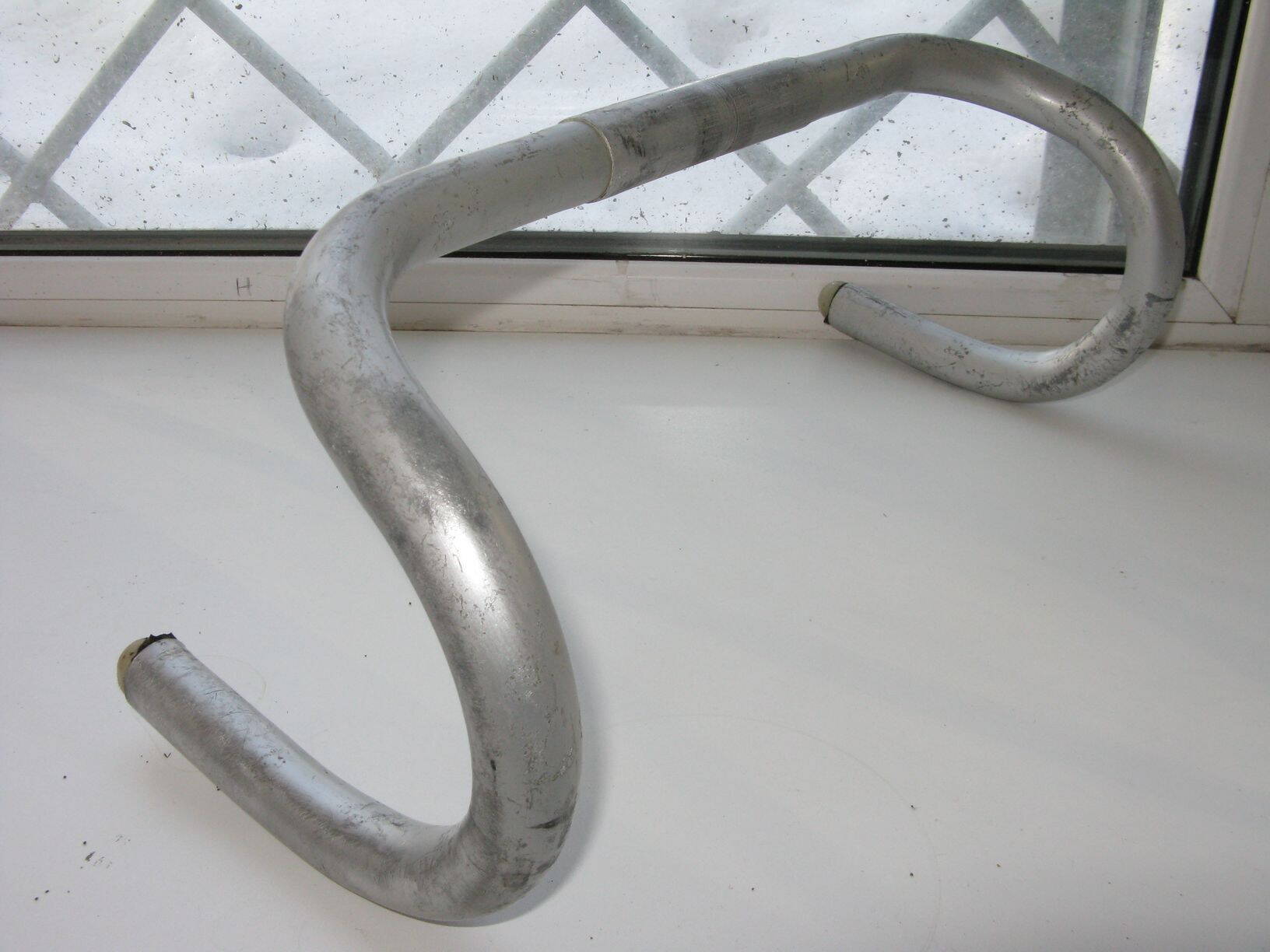

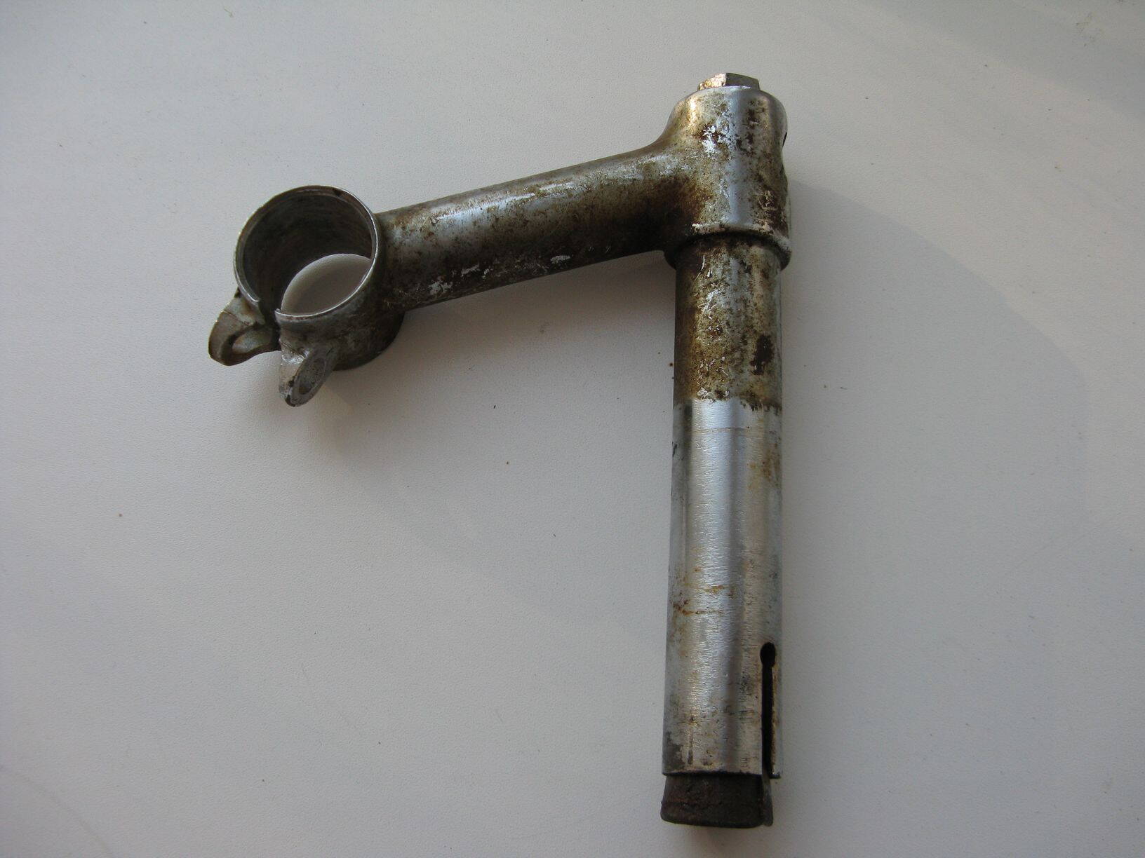

Появился родной руль и вынос. Руль заполирую только в месте утолщения. Вынос в лимонку, а затем на полировку. Надеюсь получится вкусно)))
IMG_6637.JPG [ 163.21 КБ | Просмотров: 2671 ]
IMG_6642.JPG [ 184.25 КБ | Просмотров: 2671 ]
Вынос хотелось по длиннее и алюминиевый, но продают как то уж дорого. Если до сборки найду алюминиевый и по длиннее, то заменю. Решился поставить все таки заднюю втулку Shimano FH-RM30-7 для 7-ми скоростной кассеты. Буду заказывать у нас в наличии нет((( Да и вообще втулок под 7-ми скоростную кассету не густо. А вот семи скоростных кассет полно (12-21,11-23,11-28)
Это обычная краска и ее можно снять механически, потерев жетским пластиком. Я использовал карточку метро. Я, правда, с выноса надпись стирал.

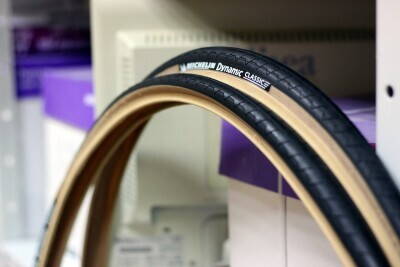

Доброго дня всем. Потихоньку начинаю приходить запчасти для сборки колес. Вот пришли покрышки Michelin dynamic classic 700x25c. Полюбовался и убрал в сторонку. Жду обода)))
111.jpg [ 879.4 КБ | Просмотров: 2452 ]
