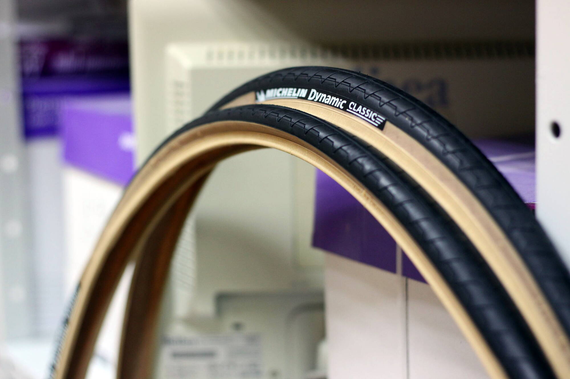

Сообщения: 127
Город: Пермь
Зарегистрирован:18.07.2015
Доброго дня всем. Потихоньку начинаю приходить запчасти для сборки колес. Вот пришли покрышки Michelin dynamic classic 700x25c. Полюбовался и убрал в сторонку. Жду обода)))
111.jpg [ 879.4 КБ | Просмотров: 2464 ]
