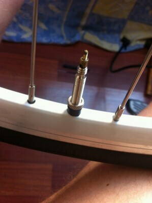

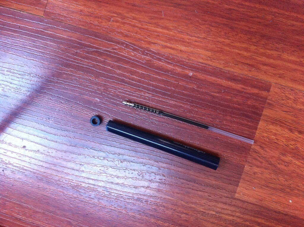

Многие сталкивались когда обод с высверленной дыркой под машинный нипель (schrader), а камеру хочется поставить людскую, что-бы держала высокое давление с вело нипелем (presta)
Presta становится в обод соответственно остаётся свободное место, сверху накручивается уплотнительное кольцо и вроде бы нормально, но не совсем то пальто :doubt: (Вы меня понимаете....)
Может быть масса разных решений -одно из которых просто приспособить какой то уплотнитель в отверстие обода.
Каюсь я испортил авторучку, она идеально подошла как заготовка для уплотнительного кольца, так как имела конусное расширение :D :yes:
Я можно для этой цели испортить например фламастер, и цвет и длину можно подобрать если это требуется для эстетического оформления:wink:, а сверху притянуть уплотнительным кольцом.
Уплотнительное кольцо центрует ниппель presta и слегка заходит в отверстие обода, но не доставая до камеры, что бы не повредить её.
На мой взгляд, получилось явно лучше чем просто прикрытая гайкой дырка :yes:
IMG_3567.JPG [ 421.81 КБ | Просмотров: 2676 ]
IMG_3568.JPG [ 236.15 КБ | Просмотров: 2676 ]

дюбель пластиковый из строймага решает.

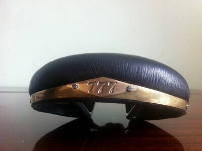

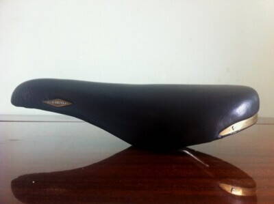

San Marco Rolls "777"- special edition :oops:
В целом очень доволен как получилось. :yes:
Перетянуто свежей кожей "африканского мула" :-P
Ну про знакомство с ювелиром уже писал :D
Долго сомневался по поводу медных заклёпок или латунных болтиков, и в конце концов выбор был сделан в пользу последних.
IMG_3625.JPG [ 78.22 КБ | Просмотров: 2597 ]
IMG_3626.JPG [ 67.49 КБ | Просмотров: 2597 ]

О, жЫрно выглядит. А то я про это только по телефону слышал :D
 Заголовок сообщения: Re: Тёмная Лошадка "Счастливчик" 777
СообщениеДобавлено: 28.06.2016 17:44
Сообщения: 6025
Зарегистрирован:23.05.2013
leonyar
Винты не очень.
СообщениеДобавлено: 28.06.2016 18:31
Kirill Yevtushenko
Не под крест же туда ставить - саморезами переть будет.
А!, Леня, можно винты под заклепки замаскировать http://tourist.kharkov.ua/phpbb/viewtop ... 0#p1178784

Если Кирилл обосрл подверг критике, значит хорошо!

kisa
Я об этом же — замаскировать, если они действительно из латуни, а не с покрытием, или поменять на заклёпки.

йа йа плоская головка - нефонтан
фаску снять хотябы

На самом деле я конструктивную критику приветствую :yes:
К особенностям изложения мысли Кирилла тоже привык :D, зато дело часто человек говорит :twisted:
Винты же можно без проблем раскрутить и помудровать что-то.
Я выбирал между медными заклёпками и этими винтиками, и признаюсь честно были сомнения :unknown:
Винтики не полностью латунные, а скорее всего с напылением под латунь это одна причина по которой я не стал обрабатывать шляпку, да и без канавки закрутить плотно гаечки будет проблематично.
Костя спасибо материал перечитаю, может что-то интересное в голову прийдёт :wink:

Вот там я сначала закрутил, а потом обработал. Закрутить можно, выкрутить мой вариант сложнее :D
