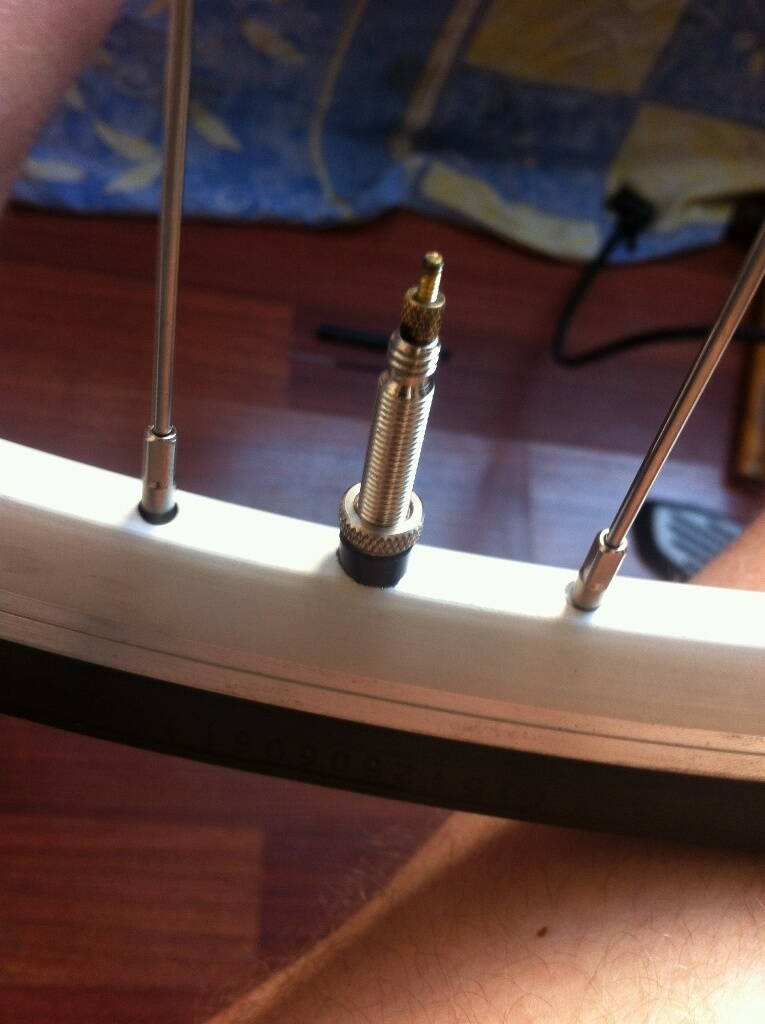

Просто решил оставить это тут! :D
Многие наверно в курсе, а новичкам как мне возможно и пригодится :yes: :wink:
Многие сталкивались когда обод с высверленной дыркой под машинный нипель (schrader), а камеру хочется поставить людскую, что-бы держала высокое давление с вело нипелем (presta)
Presta становится в обод соответственно остаётся свободное место, сверху накручивается уплотнительное кольцо и вроде бы нормально, но не совсем то пальто :doubt: (Вы меня понимаете....)
Может быть масса разных решений -одно из которых просто приспособить какой то уплотнитель в отверстие обода.
Каюсь я испортил авторучку, она идеально подошла как заготовка для уплотнительного кольца, так как имела конусное расширение :D :yes:
Я можно для этой цели испортить например фламастер, и цвет и длину можно подобрать если это требуется для эстетического оформления:wink:, а сверху притянуть уплотнительным кольцом.
Уплотнительное кольцо центрует ниппель presta и слегка заходит в отверстие обода, но не доставая до камеры, что бы не повредить её.
На мой взгляд, получилось явно лучше чем просто прикрытая гайкой дырка :yes:

Да, тоже такое бывало

Сообщения: 11240
дюбель пластиковый из строймага решает.
