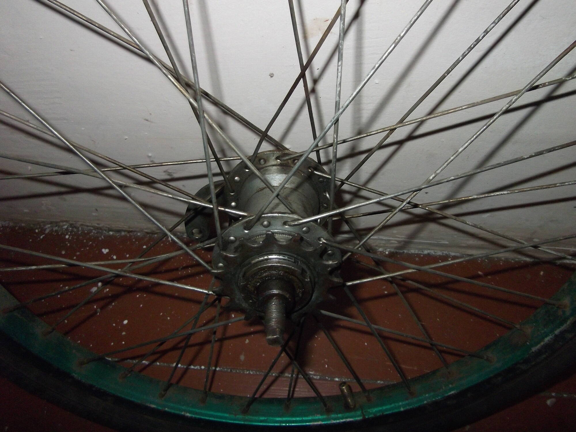

Нашел колесо не знаю от какого велосипеда, посмотрите пожалуйста подойдет втулка торпедо к моему будущему колесу. На втулке 36 отверстий под спицы.

А как посмотреть?
Хотя, если втулка 36 и обод 36 отверстий, то какие могут противопоказания?
СообщениеДобавлено: 03.12.2016 19:26
Минская, сделано в Беларуси в ХХIвеке. От складного Аиста колесо. Несмотря на страшный внешний вид, все такие, что мне попадались, по качеству не уступают СССР. Но внешний вид... Хорошо бы потроха использовать от неё, а корпус блестящий советский найти.
Ещё варант - покрасить. Но краска может сдохнуть от перегрева. А может и нет. Ведь передний тормоз будет основным. Большинство используемых нами смазок горят при 130-160 градусах. Порошковая краска должна выжить. Ведь мало кто жжёт смазку в торпеде.

На шине написано сделано в СССР и гост есть от 1979 года .
СообщениеДобавлено: 03.12.2016 22:09
А шина из сарая. Само колесо сделано примерно в 2000-2004 году. И втулка, и обод.

Можно покрасить краской для автомобильных глушителей или краской для железных печей - они не сгорят.
СообщениеДобавлено: 05.12.2016 17:27
Сообщения: 3923
Город: Sed.lg.ua
Зарегистрирован:04.08.2015
тогда сгорит закалка втулки
но внешний вид будет как у новой )))

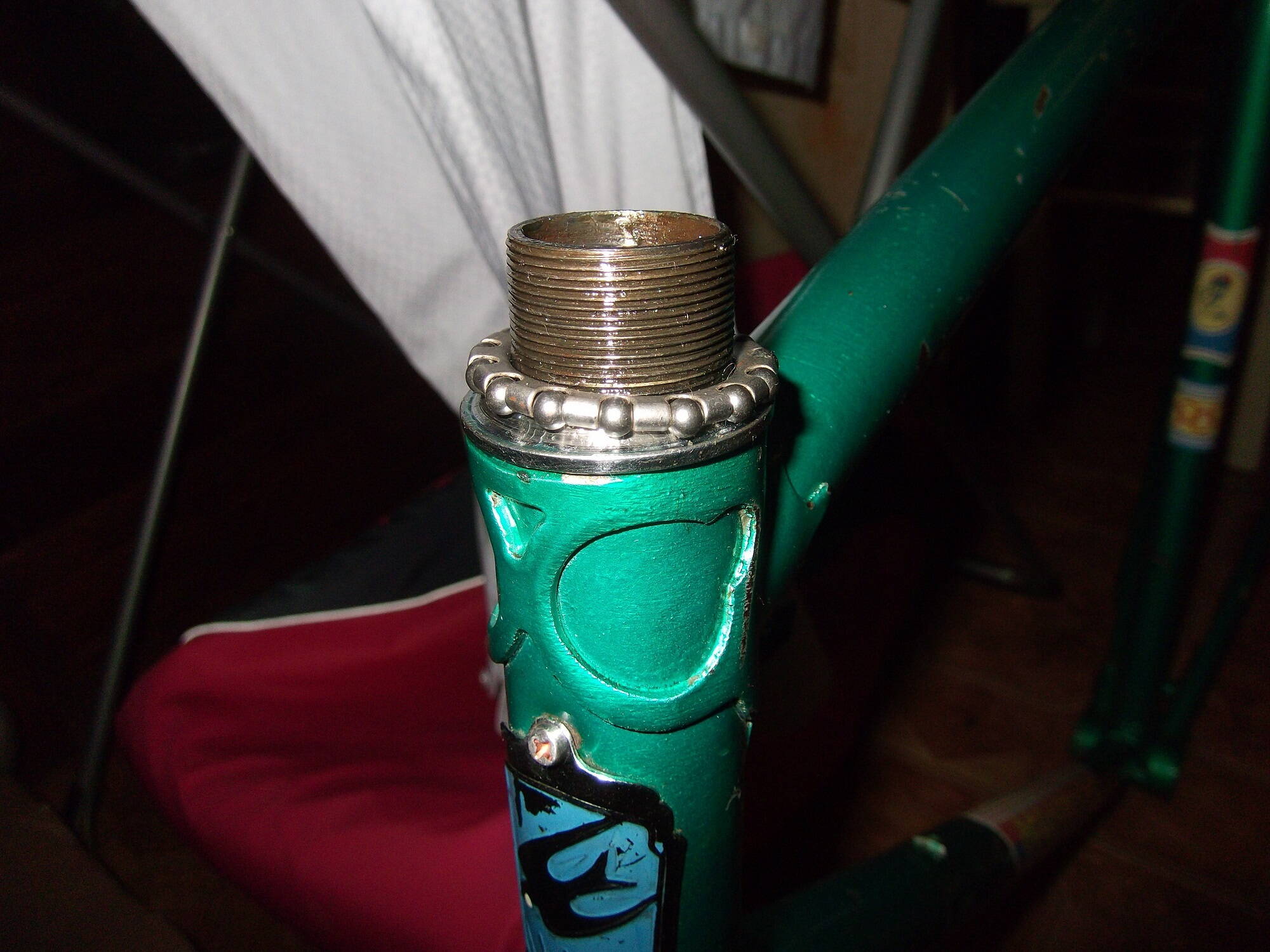

Вопрос по рулевой колонке , Нижний подшипник сделал насыпным (откалибровал , -1, все как в мастер классе), верхний купил сепараторный (прочитал что они взаимозаменяемые) но он не ложится в дорожки, снял с десны сепораторный подшипник (он точно такой) тоже не ложится в дорожки , может я неправильно что-то делаю. Пробовал делать верхний подшипник насыпным, при регулировки когда люфта нет но вилка свободно вращается-вилка при повороте к раме подклиневает , так не должно быть, при ослаблении подшипника появляется люфт.В чем причина.
СообщениеДобавлено: 05.12.2016 19:31
Мало ли... Подшипник перевёрнутый. Напутанные детали советского и вражеского стандартов. Чашка в раму нормально впрессовалась, или болтается?
Как "не ложится"? Фотку бы...

Фото, чашки я не выпресовывал, в колонке не шатаются.

СообщениеДобавлено: 05.12.2016 21:24
Просто такой сепаратор
СообщениеДобавлено: 05.12.2016 21:29
Сообщения: 170
Город: Кумертау
Зарегистрирован:28.07.2016
Сделать насыпной подшипник, но он подклинивает
СообщениеДобавлено: 05.12.2016 21:36
Где-то, что то не соосно, такое бывает и плохо лечится, надо посмотреть как сидят верхний и нижний конуса, как накручивается верхняя чашка, прямой ли шток вилки, я бы поискал другую верхнюю чашку.
СообщениеДобавлено: 05.12.2016 21:40
Подшипник весь левый какой-то.
Да, клин из-за небольшой кривизны - не редкость. И ловится геморно.
Попробуйте, на всякий случай, оба подшипника насыпью в минус два собрать - что будет?
