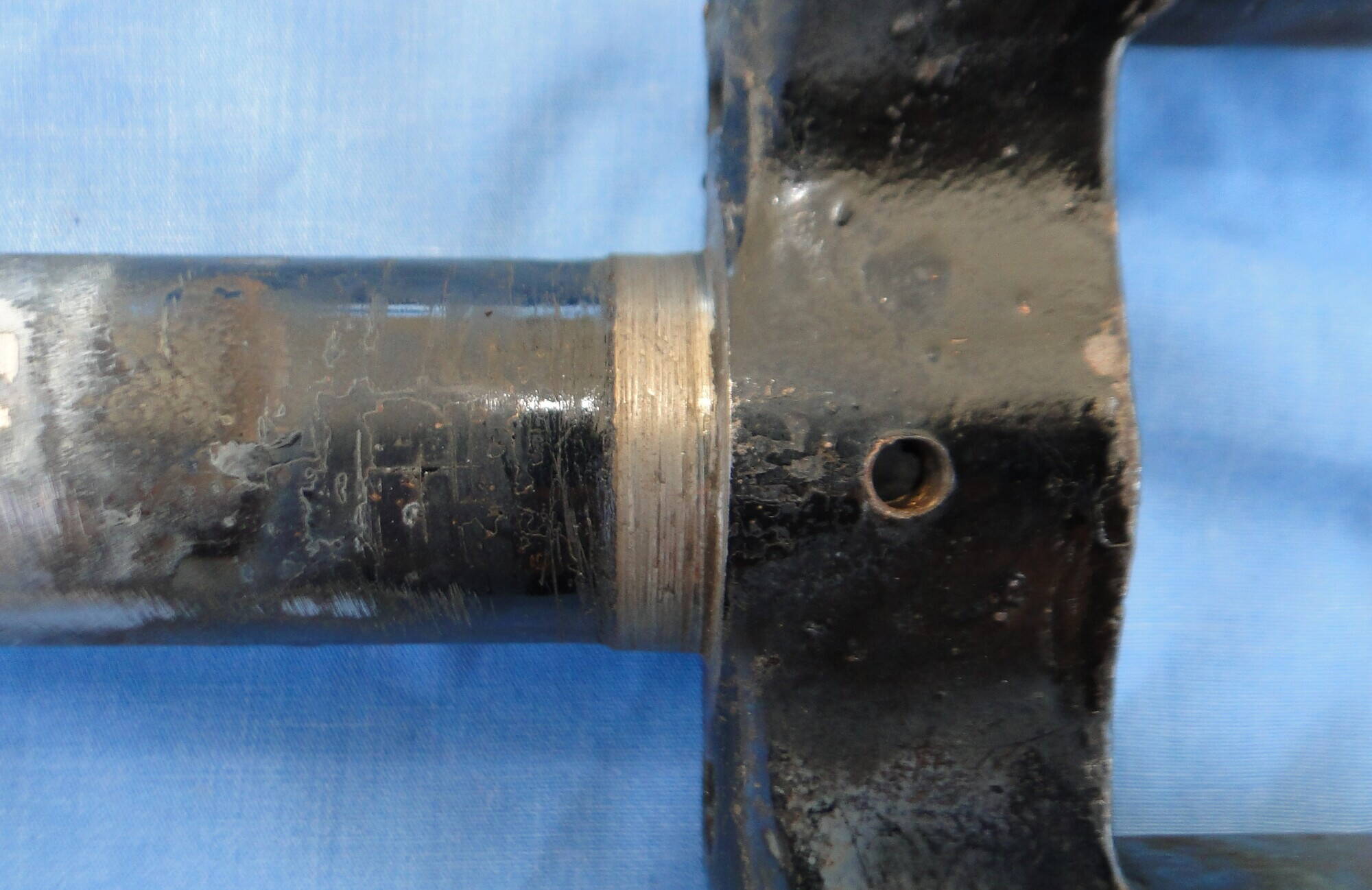

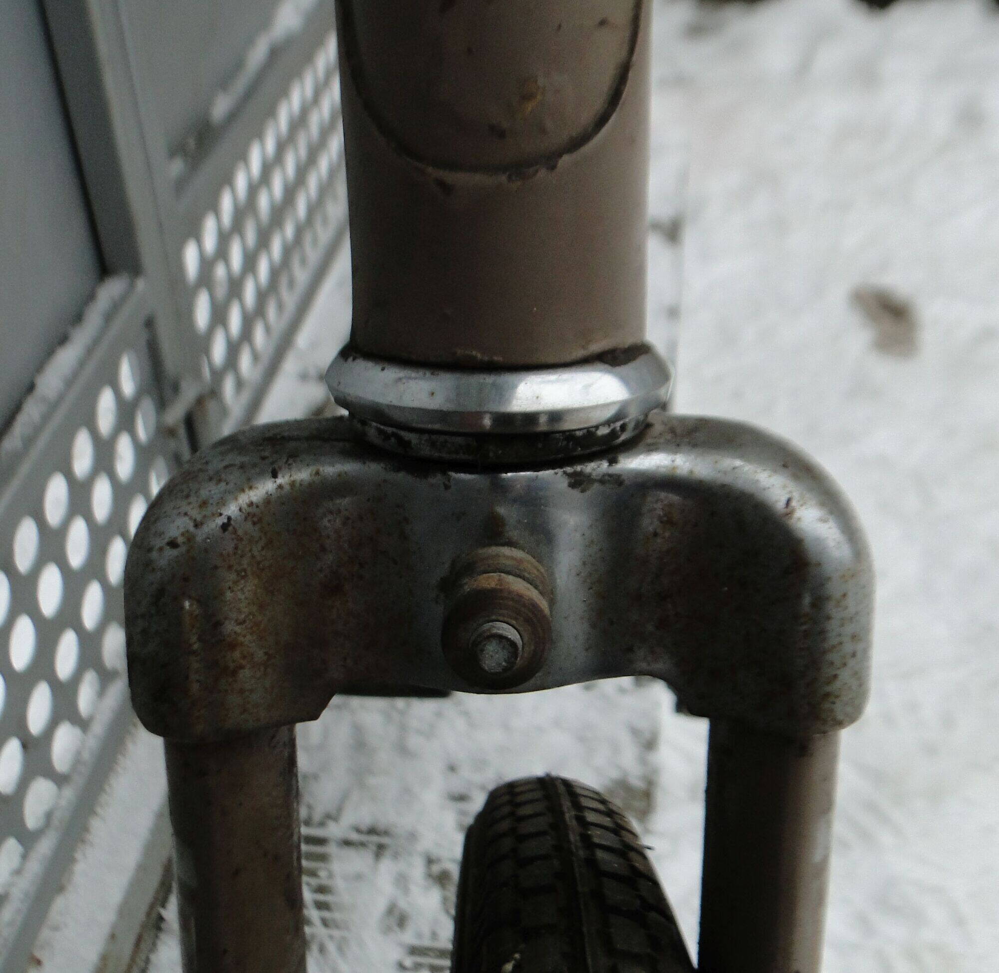

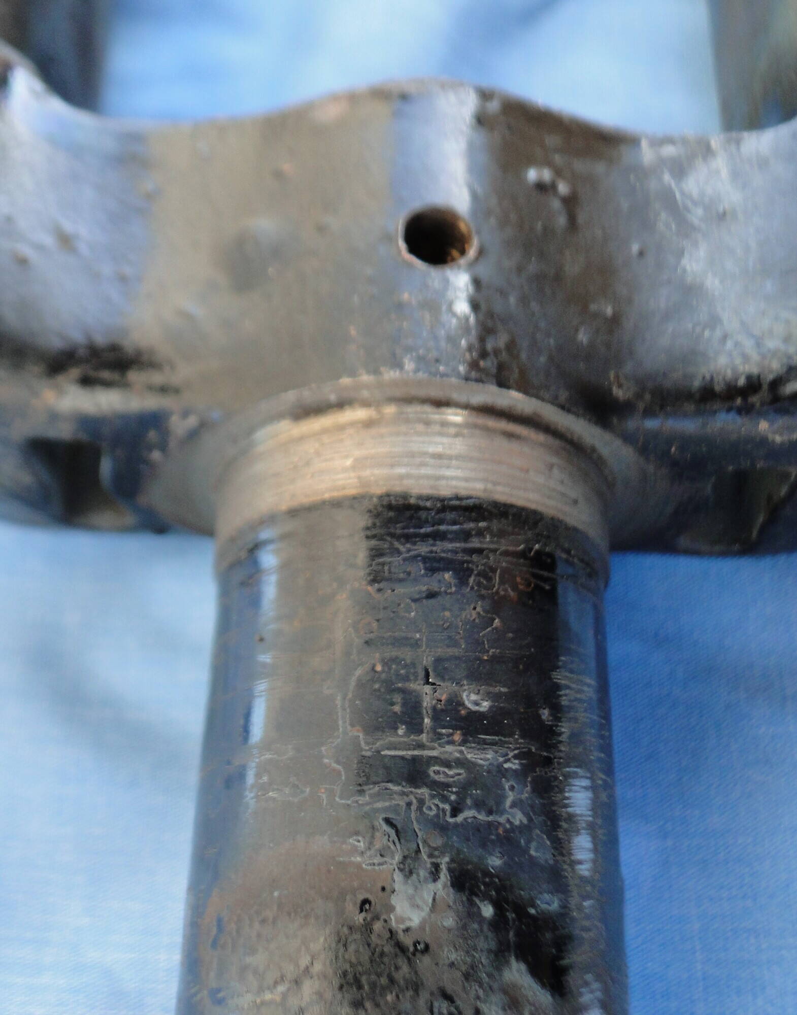

3. Имею вилку с идеально проточенным участком штока, примыкающим к коронке вилки. В родной вилке на этом участке все довольно грустно.
утолщение.JPG [ 839.84 КБ | Просмотров: 2861 ]
утолщение 2.JPG [ 961.12 КБ | Просмотров: 2861 ]

4. На практике будет опробована вилка с описанным способом соединения :wink: .

весьма и весьма.
 Заголовок сообщения: Re: Работа над ЛВЗ-25
СообщениеДобавлено: 30.04.2018 22:46
Сообщения: 3201
Изображения: 48
Город: степь
Зарегистрирован:03.02.2012
Любые вмешательства в целостность штока это всегда опасно. Лучше со штоками не делать ничего и никогда, не усиливать в том числе.
viewtopic.php?f=31&t=332200&start=495#p1855084
viewtopic.php?f=31&t=332200&p=1858596#p1858596
Но выглядит внушительно конечно и если не скакать по лежачим полицейским то может и выдержит :smile:
И лучше сразу под это дело брать вынос не с советским круглым клином, а с косым. Круглый, если упрётся во вставку, то есть хороший шанс его больше никогда не вытащить. Ибо не будет места куда выбить клин. Кррометого они и держат плохо - руль частенько проворачивается, чтоб не проворачивался приходится сильне тянуть болт, а если сильнее тянуть болт то раздувает шток. С косым такого не происходит.
viewtopic.php?f=31&t=332200&p=1858596#p1860676
No gods, no masters
СообщениеДобавлено: 30.04.2018 22:47
Сообщения: 11240
Не пугай человека, там прочности хватит на тандем)
СообщениеДобавлено: 30.04.2018 22:51
Сообщения: 3201
Изображения: 48
Город: степь
А вот не даст вставка штоку гнуться равномерно и сконцентрируются изгибные деформации на коротком нижнем участке штока... :twisted:
No gods, no masters
СообщениеДобавлено: 30.04.2018 23:01
Сообщения: 11240
ой всё :D
СообщениеДобавлено: 30.04.2018 23:07
Сообщения: 3201
Изображения: 48
Город: степь
Они полюбому там сконцентрируются :twisted: Спокойную езду оно может и выдержит.. Может быть.. Но для чего-то более.. Ничего и никогда! :mad:
No gods, no masters
СообщениеДобавлено: 30.04.2018 23:14
Сообщения: 150
Город: Лисичанск
Зарегистрирован:26.11.2017
Всех услышал. Мнения, что вполне естественно, разошлись. Как себя поведет вилка, можно только предполагать. При сборке велосипеда однозначно установлю именно экспериментальную вилку. Шток красить не буду, чтобы периодически проводить проверку и демонстрацию в теме места соединения и поверхности штока в целом. Жалости при эксплуатации не будет.

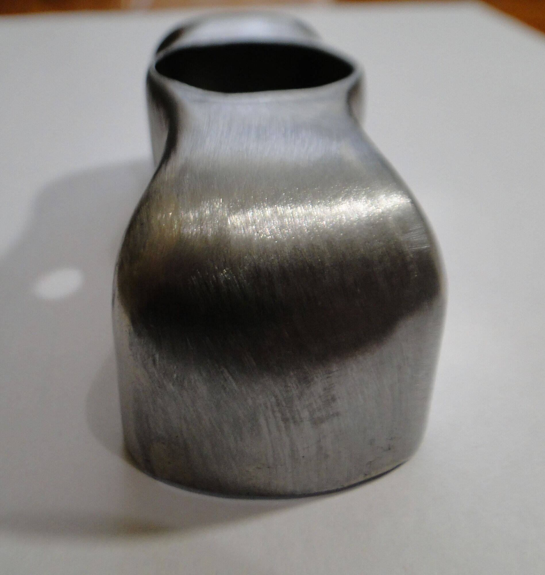

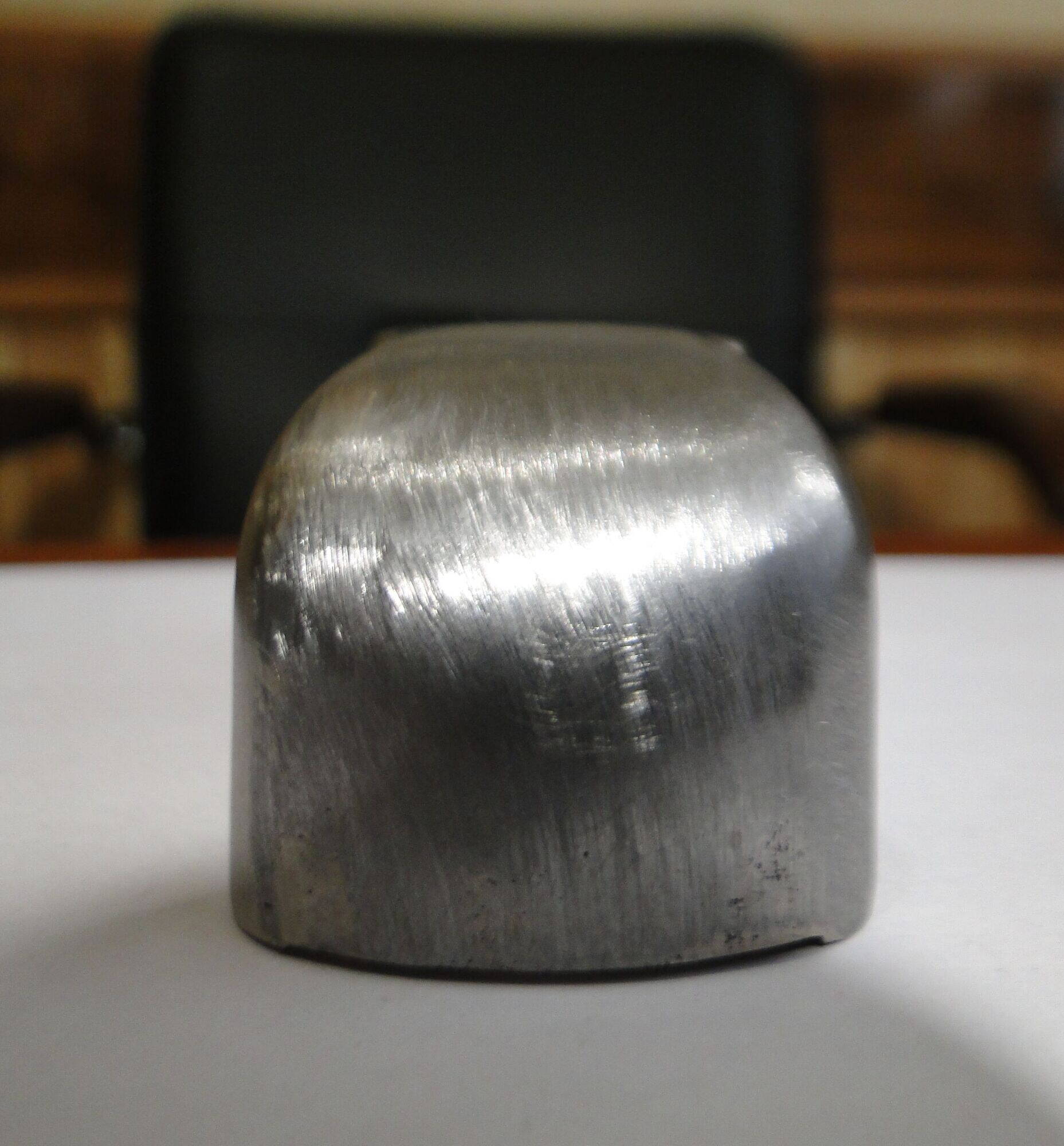

После снятия коронки, старое покрытие было мною счищено при помощи одетого на болгарку круга с лепестковой наждачной бумагой (зернистость 120, но рекомендую помельче). После этого коронка стала выглядеть так:
1 грубо.JPG [ 402.84 КБ | Просмотров: 2770 ]
1-1 грубо.JPG [ 413.98 КБ | Просмотров: 2770 ]

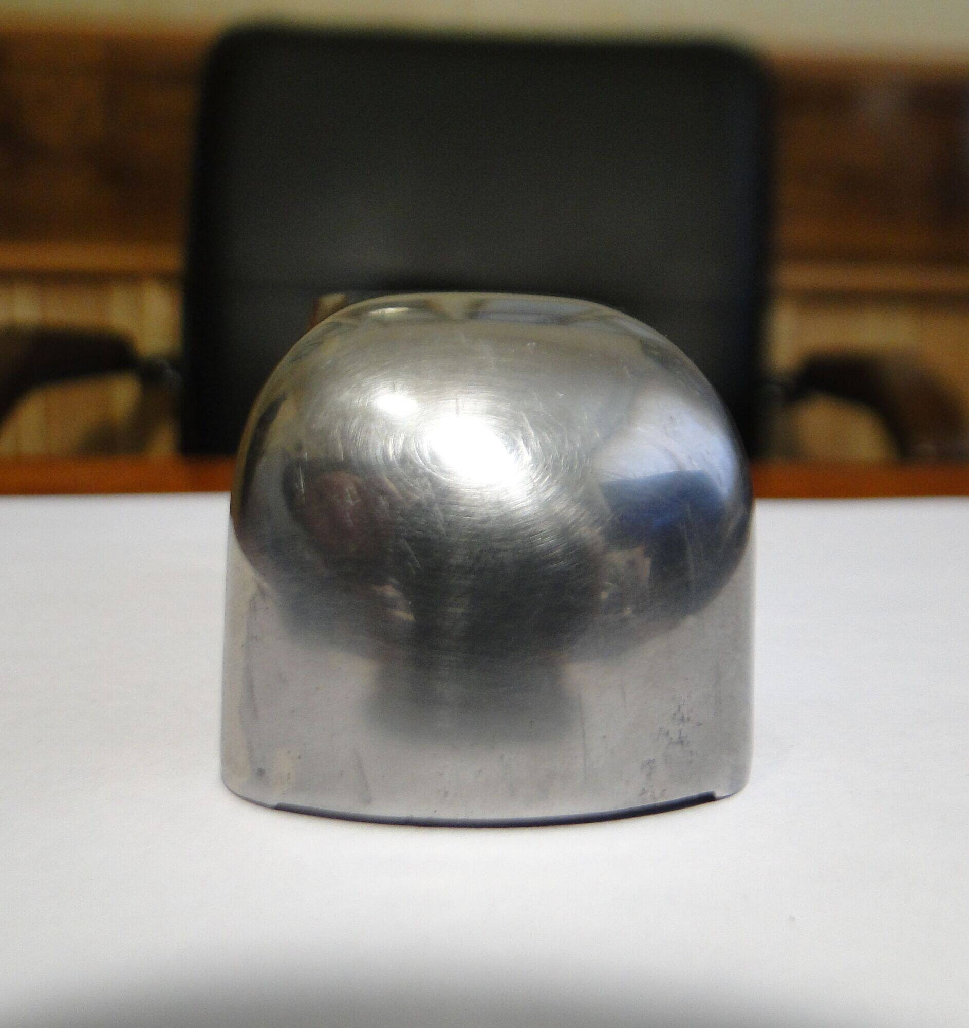

Далее была произведена полировка наждачной бумагой с мелкой зернистостью, вплоть до 2000-й зернистости:
2 отполировано.JPG [ 358.59 КБ | Просмотров: 2769 ]
2-2 отполировано.JPG [ 421.91 КБ | Просмотров: 2769 ]

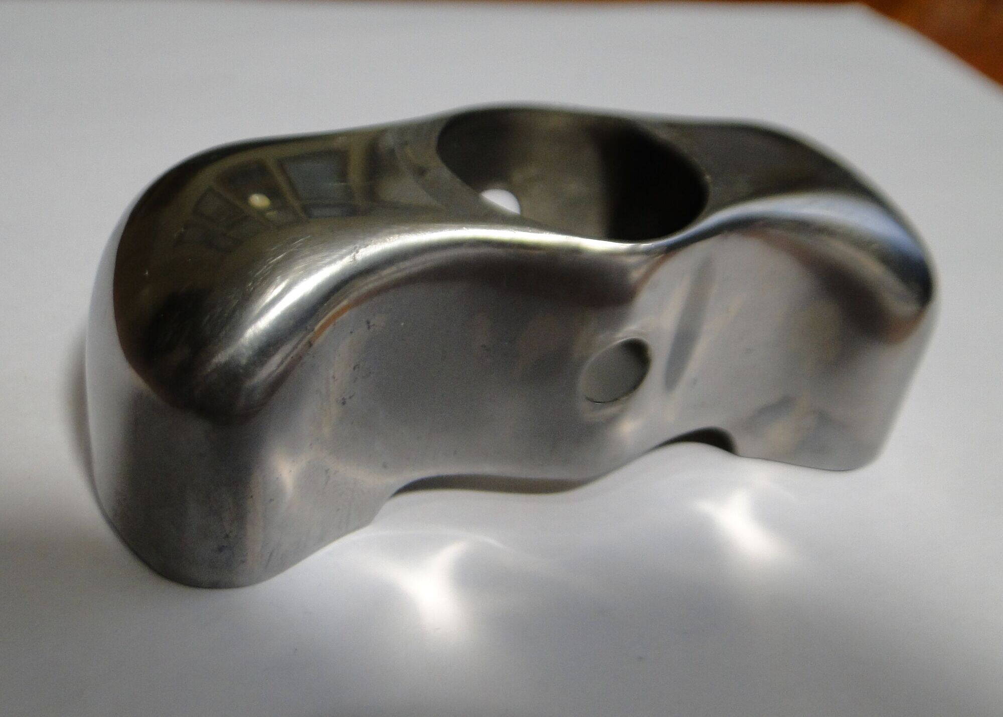

Затем коронка была отдана знакомому Ярославу, специализирующемуся на воронении оружия и не только, для покрытия коронки нитридом титана (его тема здесь: https://reibert.info/threads/predlagaju … 10538382). Адекватный человек, с очень приемлемыми ценами и золотыми руками.

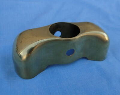

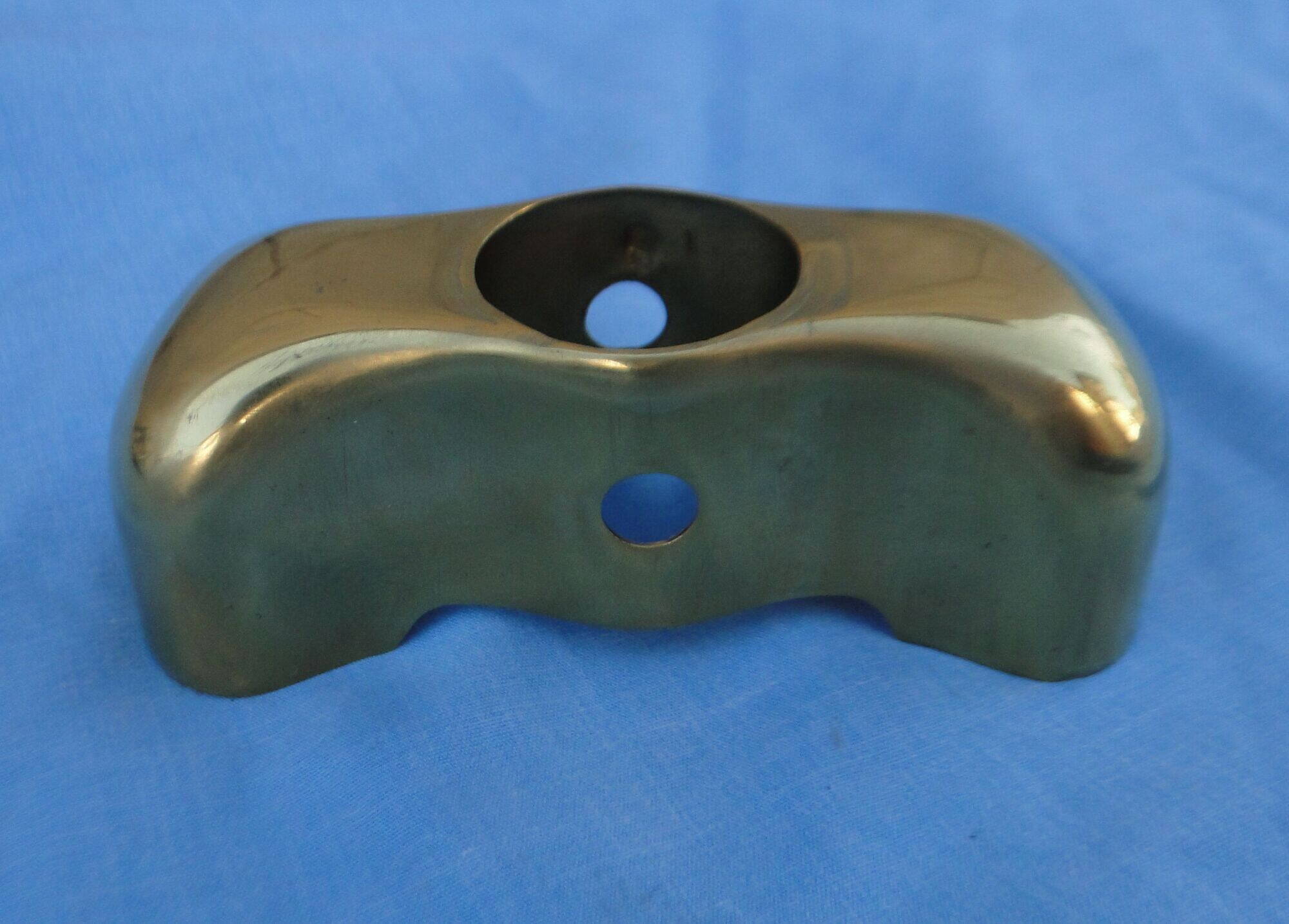

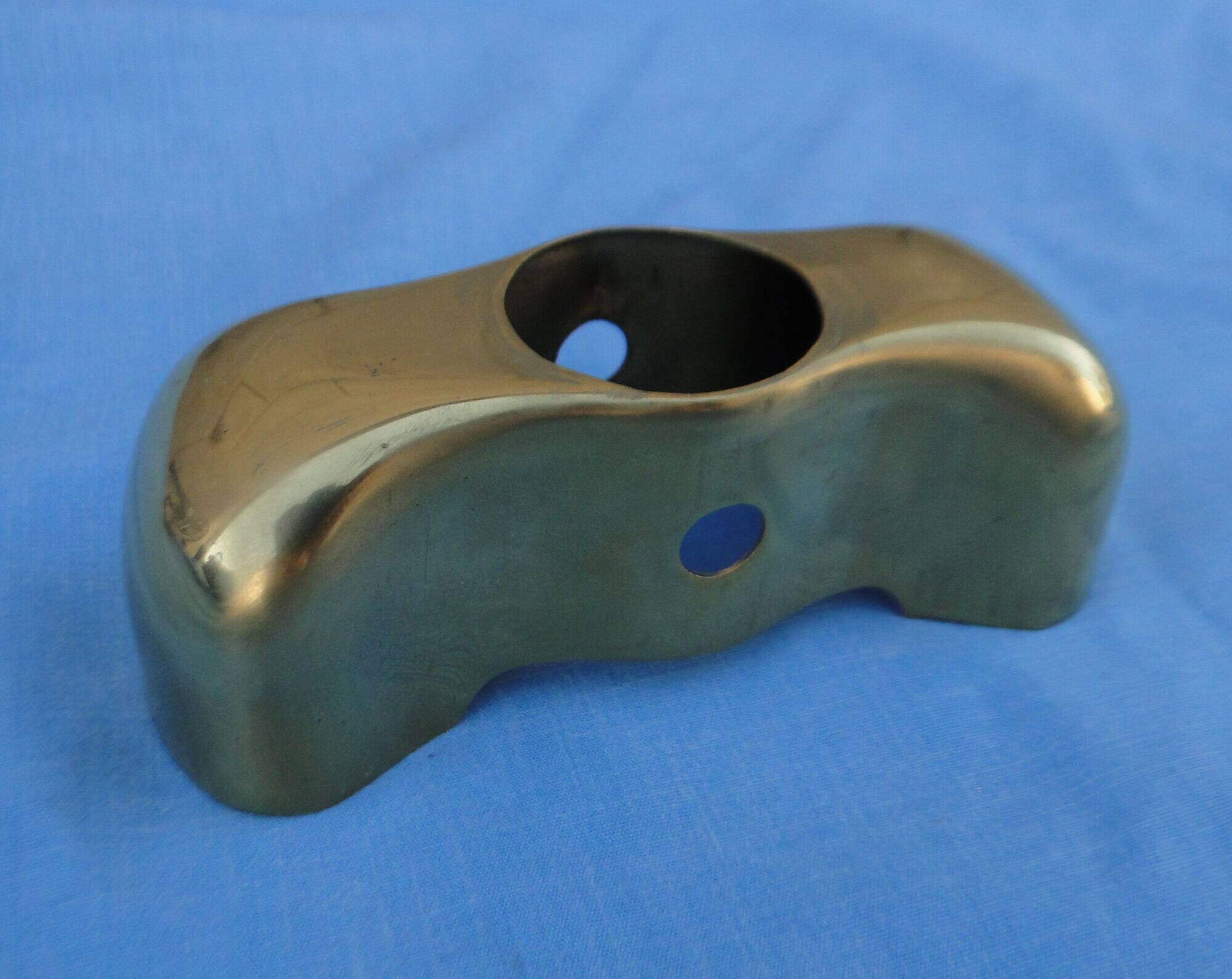

Результат его работы:
3.JPG [ 488.54 КБ | Просмотров: 2769 ]
3-1.JPG [ 423.1 КБ | Просмотров: 2769 ]
3-2.JPG [ 381.1 КБ | Просмотров: 2769 ]

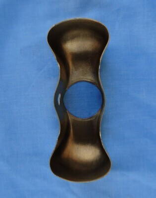

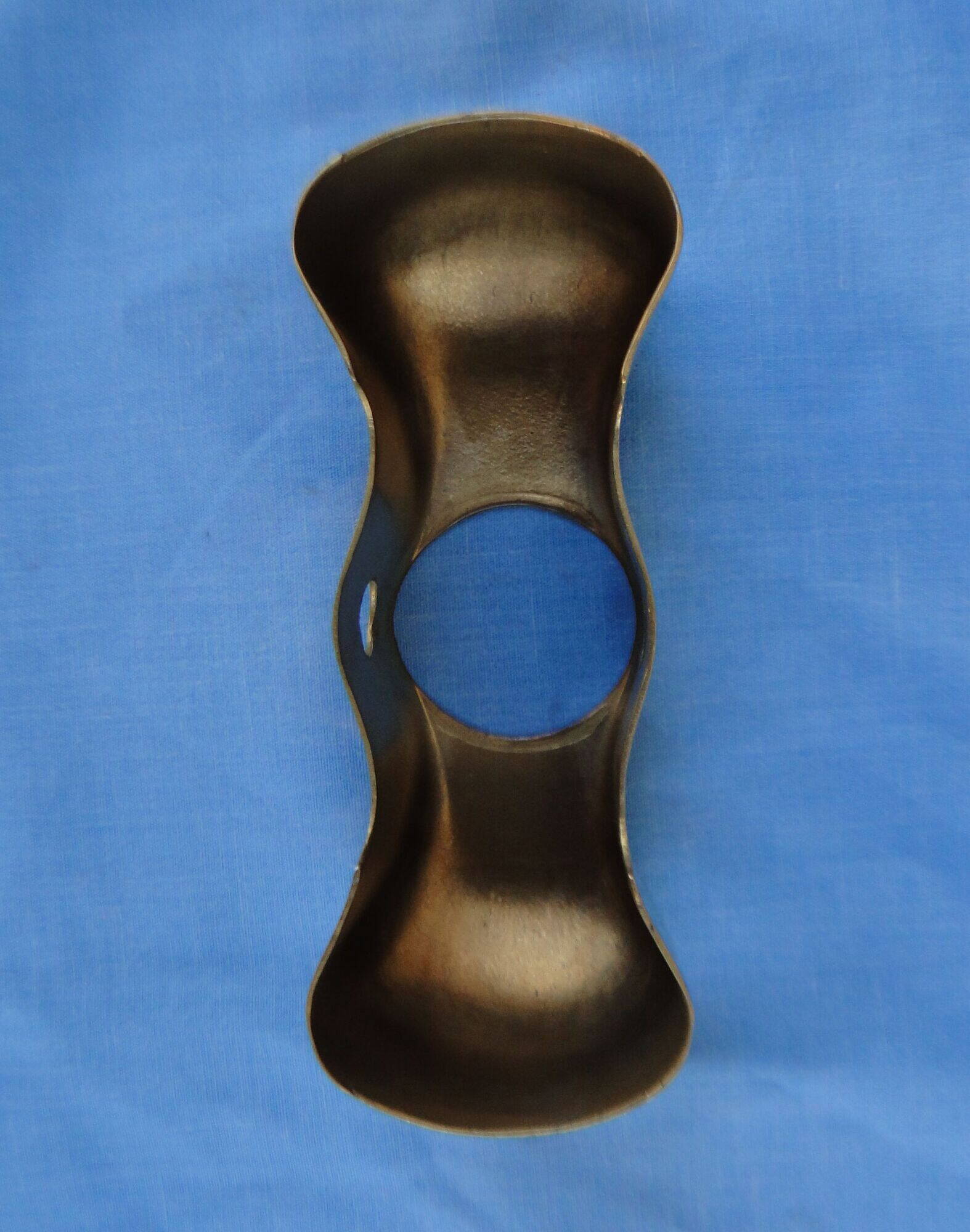

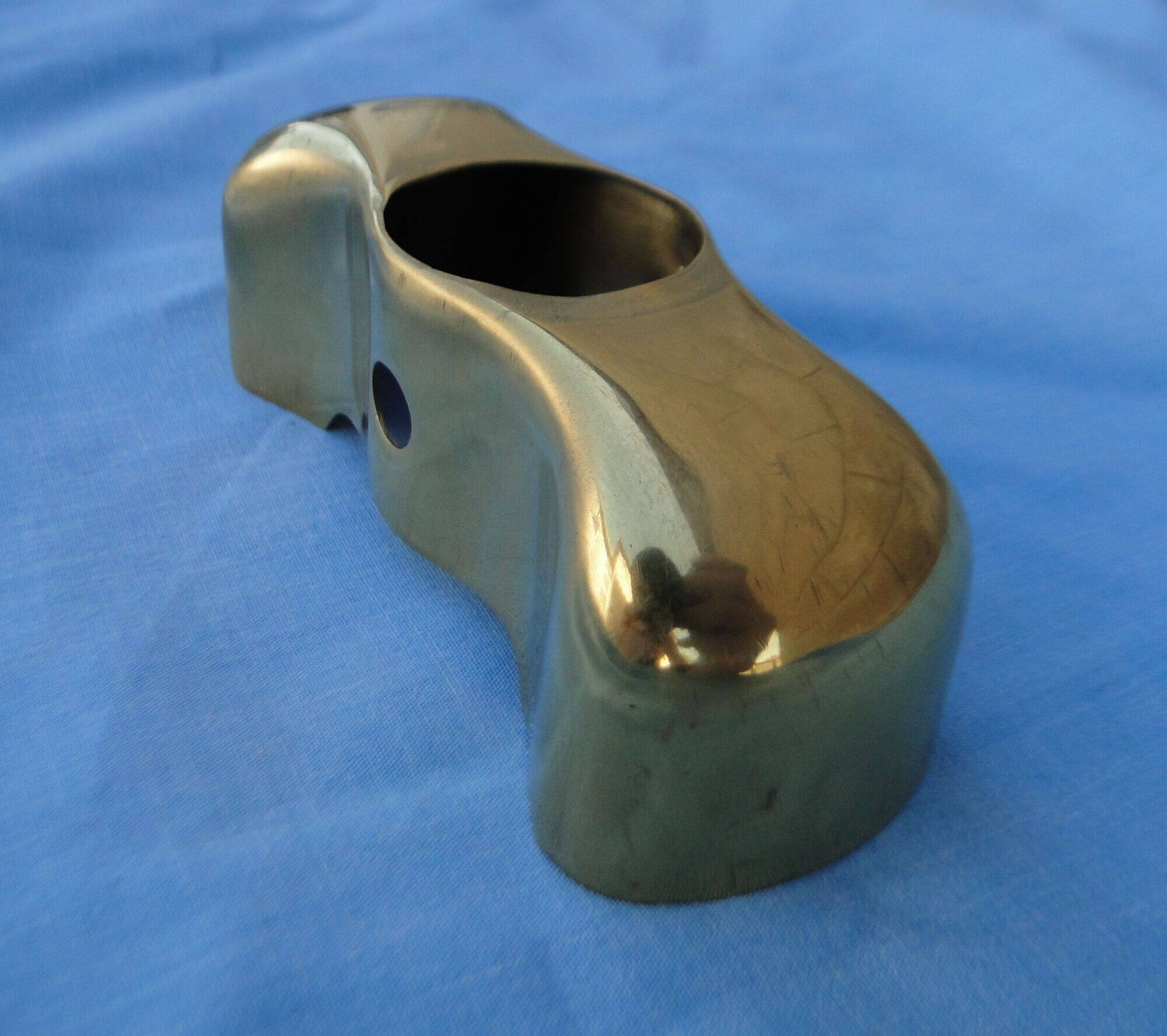

Что характерно, внутренняя поверхность, где я не стал сильно заморачиваться с удалением старого покрытия, также приобрела подобный цвет:
3-3.JPG [ 443.16 КБ | Просмотров: 2769 ]
