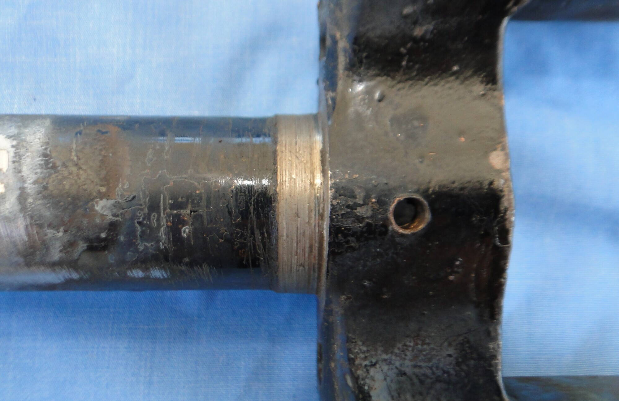

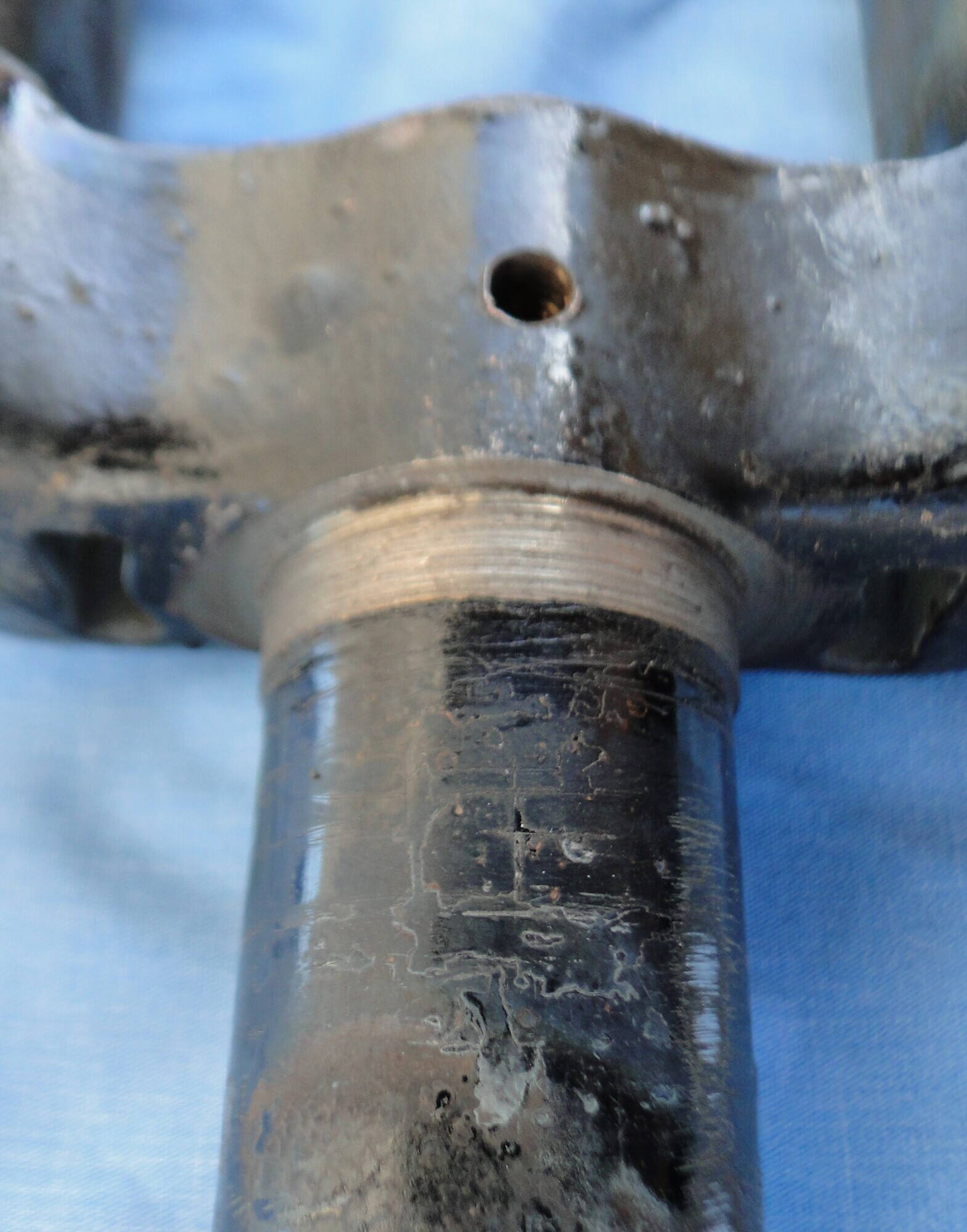

3. Имею вилку с идеально проточенным участком штока, примыкающим к коронке вилки. В родной вилке на этом участке все довольно грустно.
утолщение.JPG [ 839.84 КБ | Просмотров: 2862 ]
утолщение 2.JPG [ 961.12 КБ | Просмотров: 2862 ]

4. На практике будет опробована вилка с описанным способом соединения :wink: .

Любые вмешательства в целостность штока это всегда опасно. Лучше со штоками не делать ничего и никогда, не усиливать в том числе.
viewtopic.php?f=31&t=332200&start=495#p1855084
viewtopic.php?f=31&t=332200&p=1858596#p1858596
Но выглядит внушительно конечно и если не скакать по лежачим полицейским то может и выдержит :smile:
И лучше сразу под это дело брать вынос не с советским круглым клином, а с косым. Круглый, если упрётся во вставку, то есть хороший шанс его больше никогда не вытащить. Ибо не будет места куда выбить клин. Кррометого они и держат плохо - руль частенько проворачивается, чтоб не проворачивался приходится сильне тянуть болт, а если сильнее тянуть болт то раздувает шток. С косым такого не происходит.
viewtopic.php?f=31&t=332200&p=1858596#p1860676

 Заголовок сообщения: Re: Работа над ЛВЗ-25
СообщениеДобавлено: 30.04.2018 22:47
Сообщения: 11240
Не пугай человека, там прочности хватит на тандем)

А вот не даст вставка штоку гнуться равномерно и сконцентрируются изгибные деформации на коротком нижнем участке штока... :twisted:

Они полюбому там сконцентрируются :twisted: Спокойную езду оно может и выдержит.. Может быть.. Но для чего-то более.. Ничего и никогда! :mad:

Всех услышал. Мнения, что вполне естественно, разошлись. Как себя поведет вилка, можно только предполагать. При сборке велосипеда однозначно установлю именно экспериментальную вилку. Шток красить не буду, чтобы периодически проводить проверку и демонстрацию в теме места соединения и поверхности штока в целом. Жалости при эксплуатации не будет.

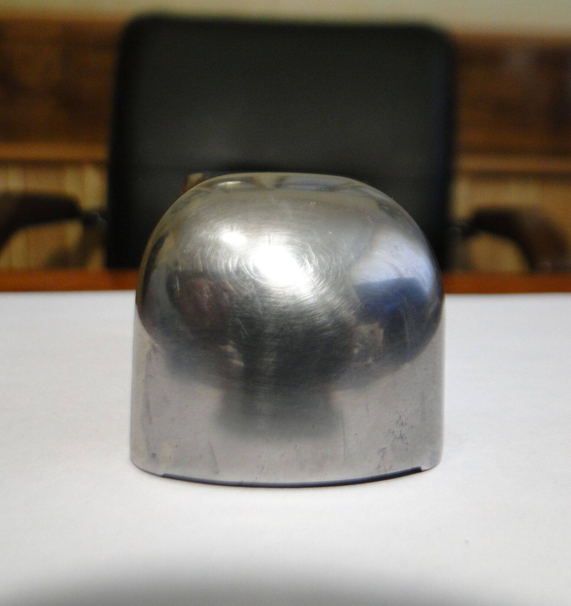

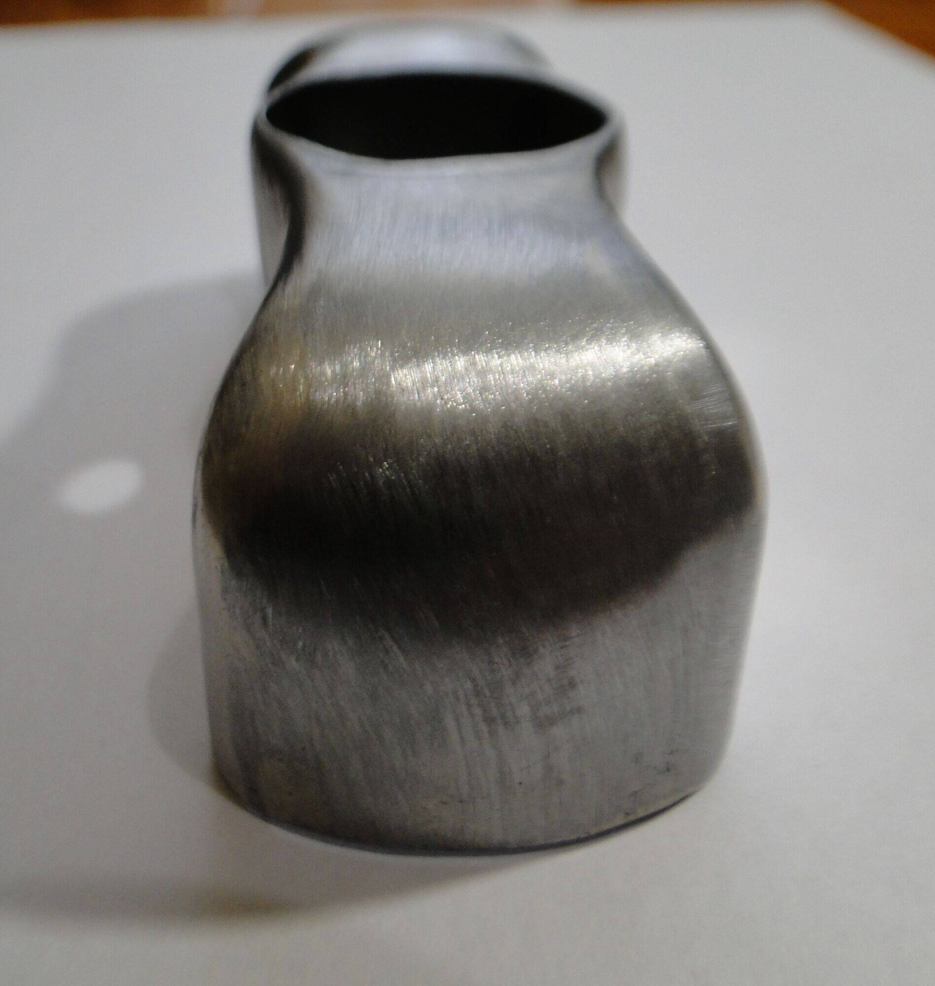

После снятия коронки, старое покрытие было мною счищено при помощи одетого на болгарку круга с лепестковой наждачной бумагой (зернистость 120, но рекомендую помельче). После этого коронка стала выглядеть так:
1 грубо.JPG [ 402.84 КБ | Просмотров: 2771 ]
1-1 грубо.JPG [ 413.98 КБ | Просмотров: 2771 ]

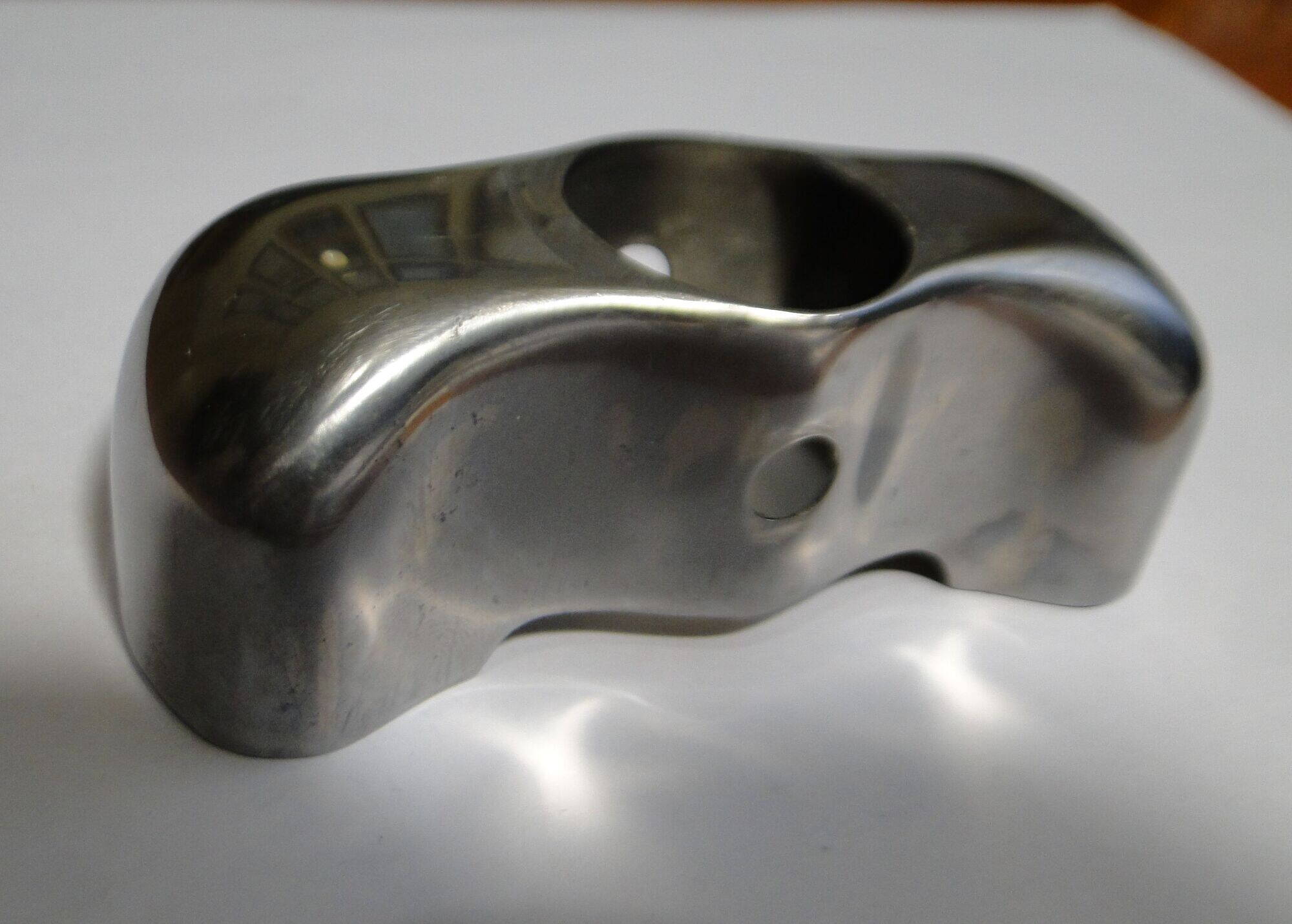

Далее была произведена полировка наждачной бумагой с мелкой зернистостью, вплоть до 2000-й зернистости:
2 отполировано.JPG [ 358.59 КБ | Просмотров: 2770 ]
2-2 отполировано.JPG [ 421.91 КБ | Просмотров: 2770 ]

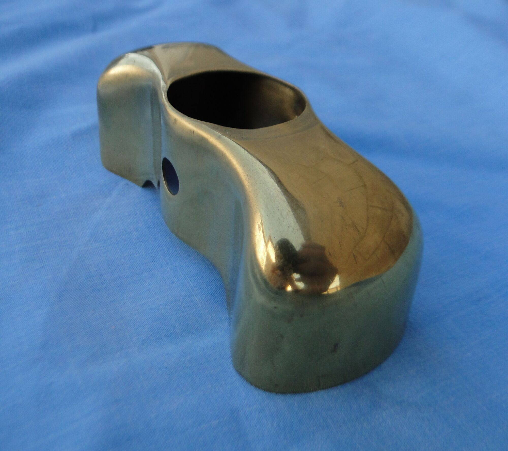

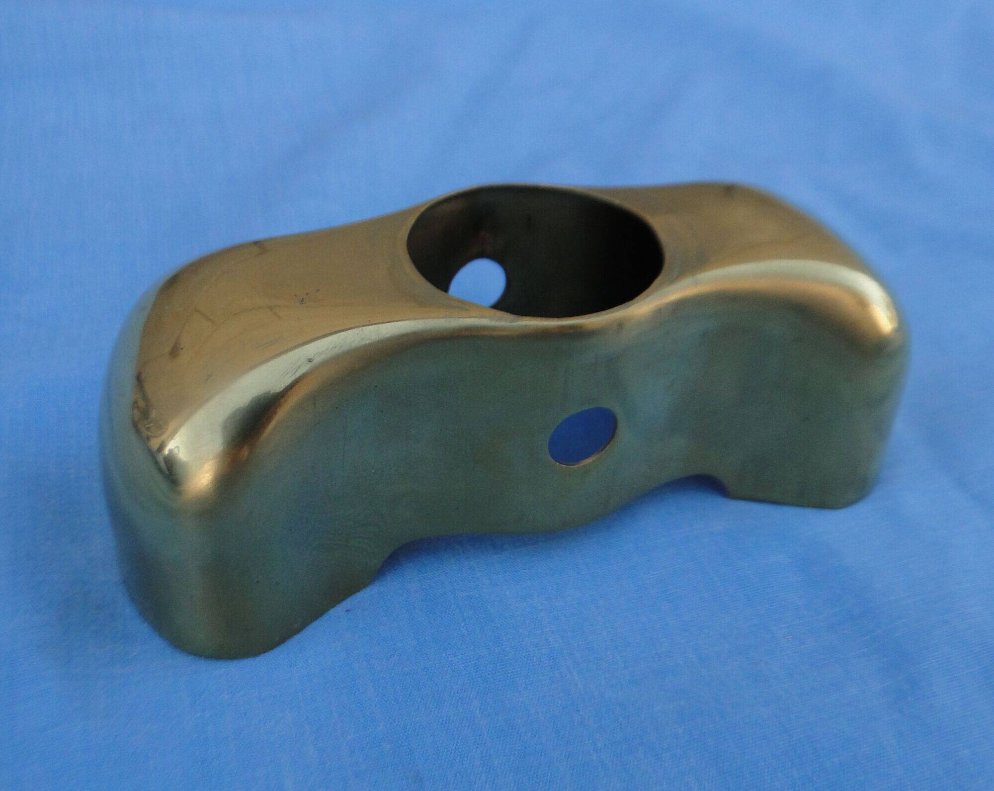

Затем коронка была отдана знакомому Ярославу, специализирующемуся на воронении оружия и не только, для покрытия коронки нитридом титана (его тема здесь: https://reibert.info/threads/predlagaju … 10538382). Адекватный человек, с очень приемлемыми ценами и золотыми руками.
Результат его работы:
3.JPG [ 488.54 КБ | Просмотров: 2770 ]
3-1.JPG [ 423.1 КБ | Просмотров: 2770 ]
3-2.JPG [ 381.1 КБ | Просмотров: 2770 ]

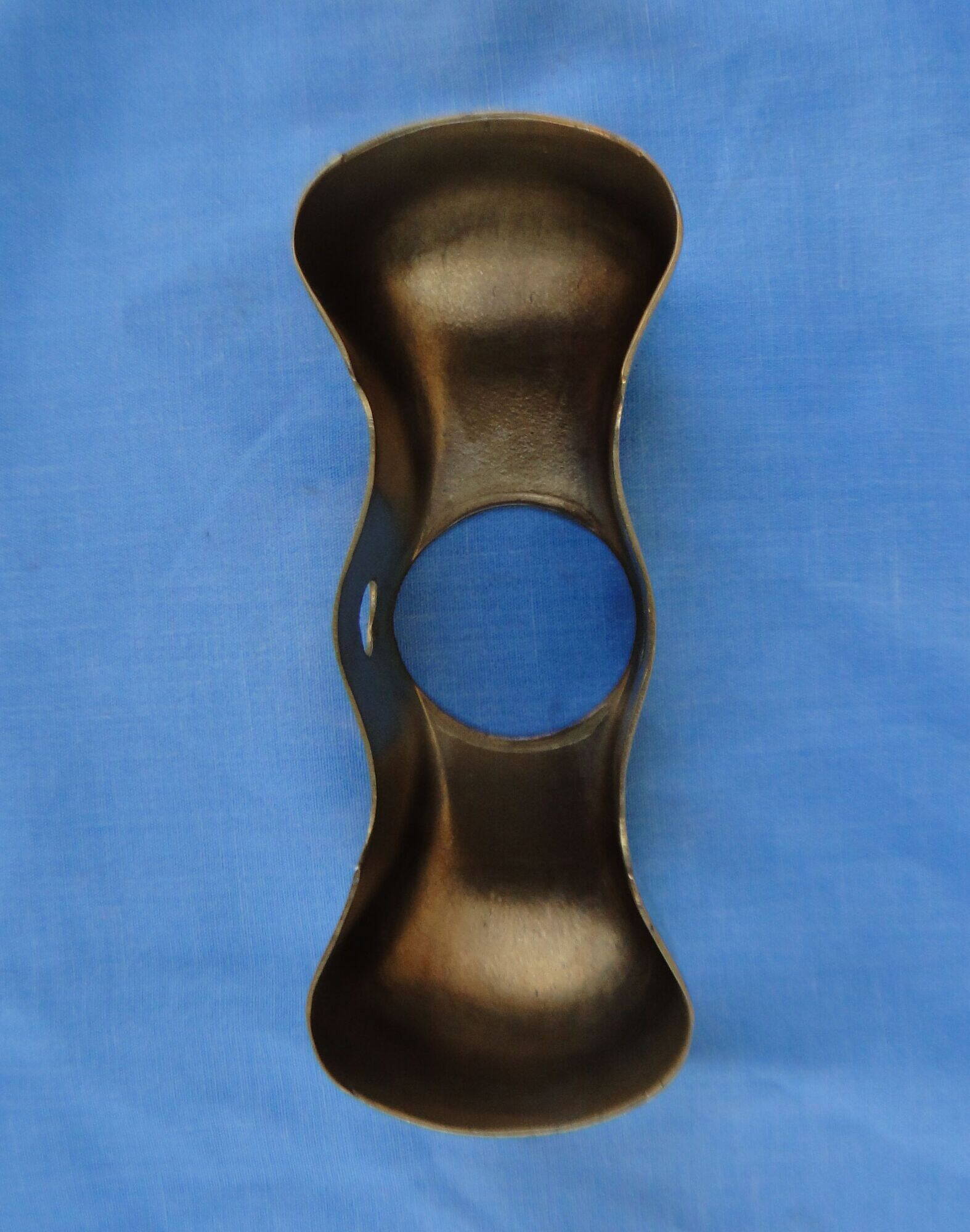

Что характерно, внутренняя поверхность, где я не стал сильно заморачиваться с удалением старого покрытия, также приобрела подобный цвет:
3-3.JPG [ 443.16 КБ | Просмотров: 2770 ]

Позолота уже пошла :D
