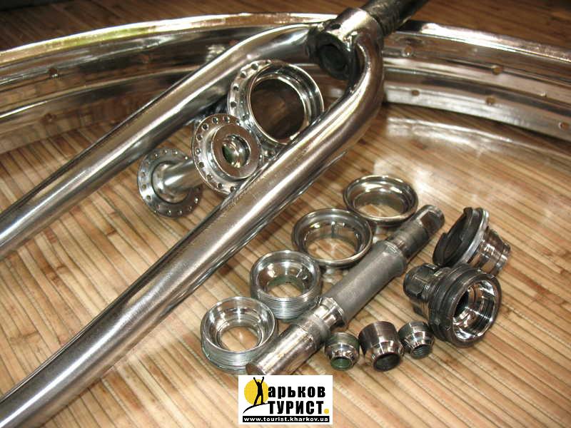

tulip12 писал(а):
Для дешман-варианта вал-квадрат с родными чашками покатит.
защита от грязи для мтб чашек:
для вала под квадрат - всё 1в1
ВАЖНО: торцы чашек д.б. плоскими
