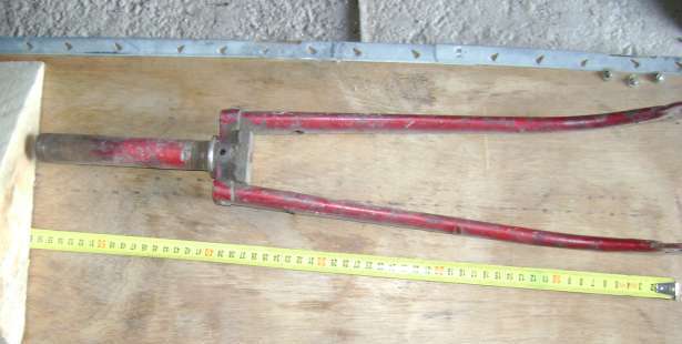

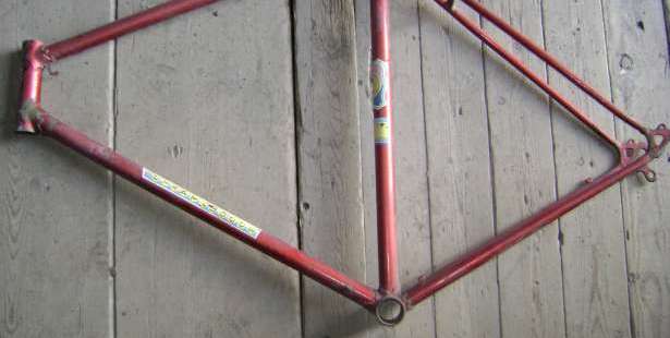

Приветствую всех, кто давал мне советы. Вот есть предложение. Прошу знающих высказать свое мнение.
Сразу скажу, что выслушав советы по заявленным запросам в теме присматриваю Украину. А это... После прочтения здешних многочисленных форумов и тем, появилось желание иметь вел для удовольствия. Как говориться, стать крокодиловодом. Итак, фото:
Комментарий к файлу: Я ещe не специалист, но соединение рама-вилка... Разве там не должно быть какой-то резьбы??
81285831_3_644x461.jpg [ 21.11 КБ | Просмотров: 1902 ]
Комментарий к файлу: Стоит брать?
81285831_1_644x461.jpg [ 22.43 КБ | Просмотров: 1902 ]
