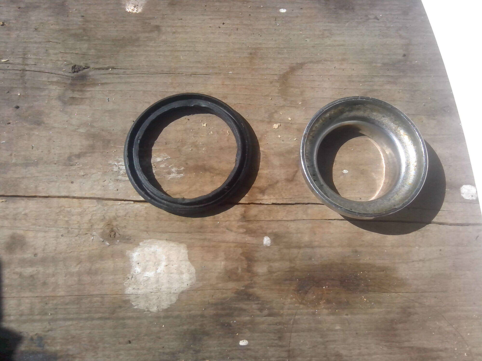

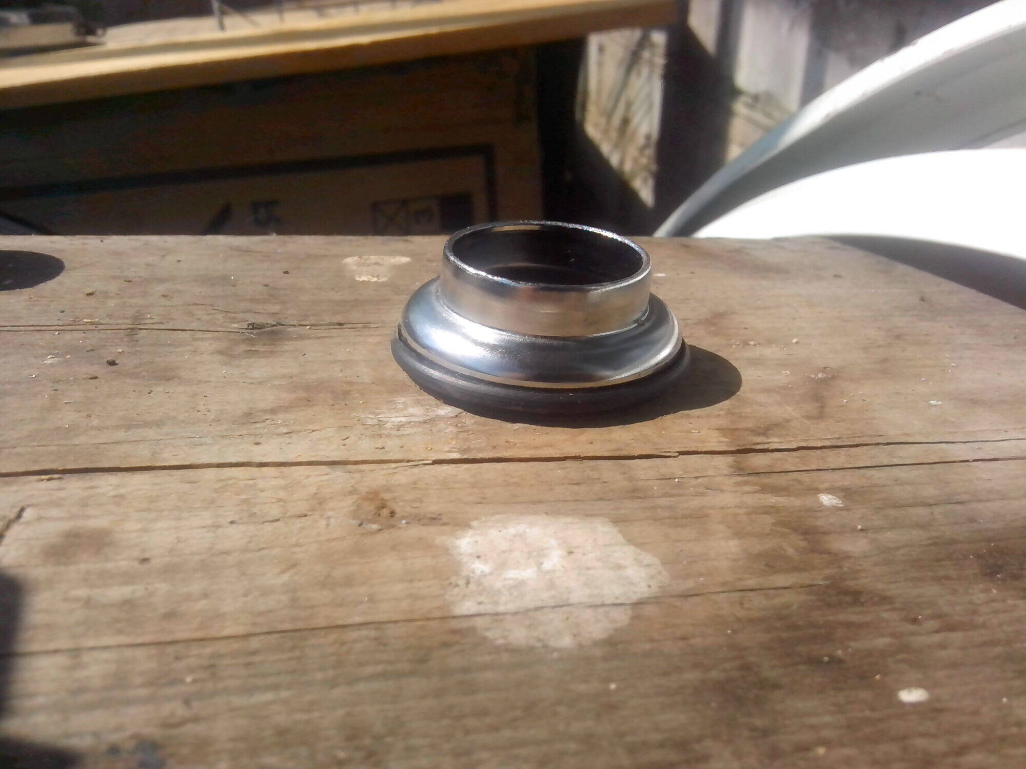

Я обещал подробнее рассказать про уплотнительное кольцо для нижнего подшипника рулевой.
Совершенно случайно удалось подобрать промышленный вариант кольца, который не требует никакой переделки рулевой колонки.
Называется это "ремнабор для картриджа 40 мм".
Картридж используется в кухонном кране с рычажком.
Продаются наборы в санетхническом магазине, мне попался черный вариант
Они бывают двух видов - с черными резиновыми кольцами и с прозрачными силиконовыми.
В пакетике два мягких кольца (они нам и нужны) и два жёстких из фторопласта, они большего диаметра и пока я не нашел им применения.
Мягкое кольцо специальным внутренним пазом КАК РОДНОЕ надевается на нижнюю чашку рулевой :smile:
Цена набора 10 грн.
Один набор можно использовать на два велосипеда.
На фото хорошо видно паз в кольце.
Установленное резиновое кольцо (оно чуть меньше чашки, но это же резина).
Из-за специфической конструкции вилки (корона сильно опущена вниз) пришлось снизу подложить малый металлический пыльник от задней втулки "торпедо".
ПОЗЖЕ добавлено

Пафнутий резинка на конус надевается? На наш ХВЗ-шный? А фото?
СообщениеДобавлено: 24.07.2015 12:58
Сообщения: 4621
Город: Зеленодольск
Возраст: 56
Зарегистрирован:08.07.2014
denis_ber
Сделаю фото. :yes:
Пока покупную деталь идентифицировал, чтобы знали, чего искать.
Продолжение истории там >

СообщениеДобавлено: 25.07.2015 15:34
Сообщения: 4621
Город: Зеленодольск
Возраст: 56
step
Исправляюсь :oops:
Отредактировал основное сообщение, тут копия фото.
IMG_20150725_152221.jpg [ 463.74 КБ | Просмотров: 3201 ]
IMG_20150725_152326.jpg [ 398.74 КБ | Просмотров: 3201 ]
