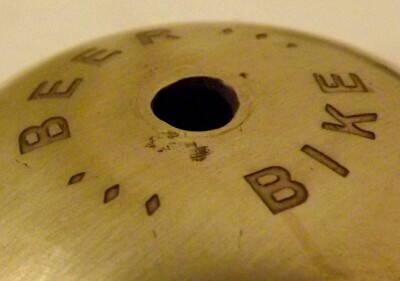

Ось тепер можна спати спокійно :son:

 Заголовок сообщения: Re: BeerBike
СообщениеДобавлено: 11.02.2015 10:46
:lol:
Только ж ВСЁ! Больше вел не трогай :D
Да знаю-знаю, не будешь. А попи..деть? Классный звонок получился - приобрёл таки любимый тобой фирмовый вид :yes:

О класс! А па якой тэхналогii зроблен надпiс?

EgoretZ травлення. В мене є фотки всього процесу, пару хвилин викладу.

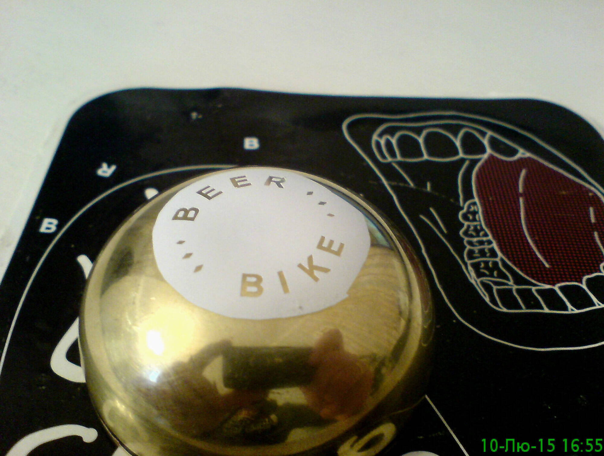

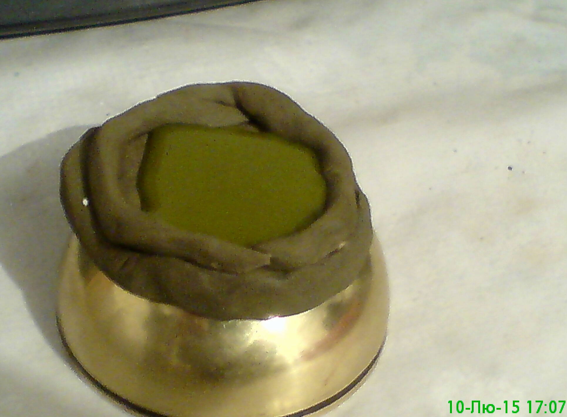

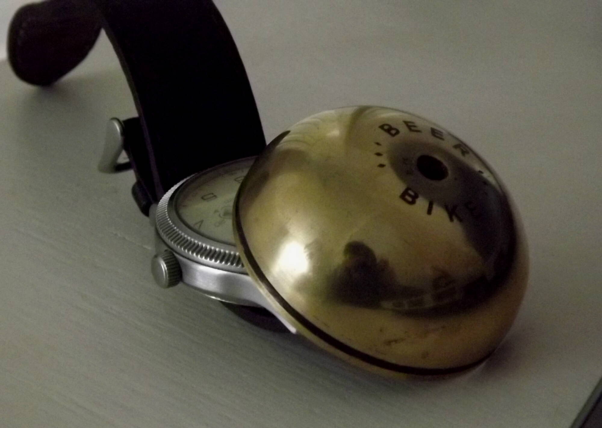

все по 1000 раз описаній технології:
1) маска (дякую Евгений 76)
2) пластилінова ванночка (треба поміняти колір пластиліну :bad: ) і хлорне залізо.
3) ву-аля "Будильник" :D (Beer-Bell)
протравлені букви запустив звичайним маркером, нікуди він звідти не дінеться - провірено !
маска.jpg [ 412.01 КБ | Просмотров: 2377 ]
травлення.jpg [ 232.96 КБ | Просмотров: 2377 ]

будильник ).jpg [ 724.25 КБ | Просмотров: 2377 ]
Бір-Белл.jpg [ 209.59 КБ | Просмотров: 2376 ]
