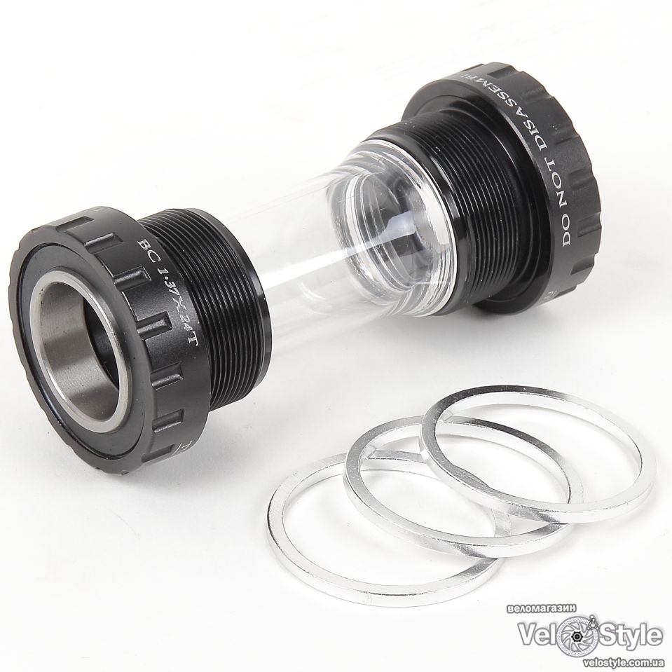

Приятно удивила дешевая каретка под 24мм.
Используется нестандартный подшипник с несимметричным внутренним кольцом и два уплотнения.
заложил в подш нормальной смазки вместо вазелина и ляпнул смазки между уплотнениями, благо имеется зазор примерно -1мм
Туда прямо просится нормальный промышленный сальник, как в известной теме на левомании:
https://forum.velomania.ru/showthread.p ... ht=Uda4nik
