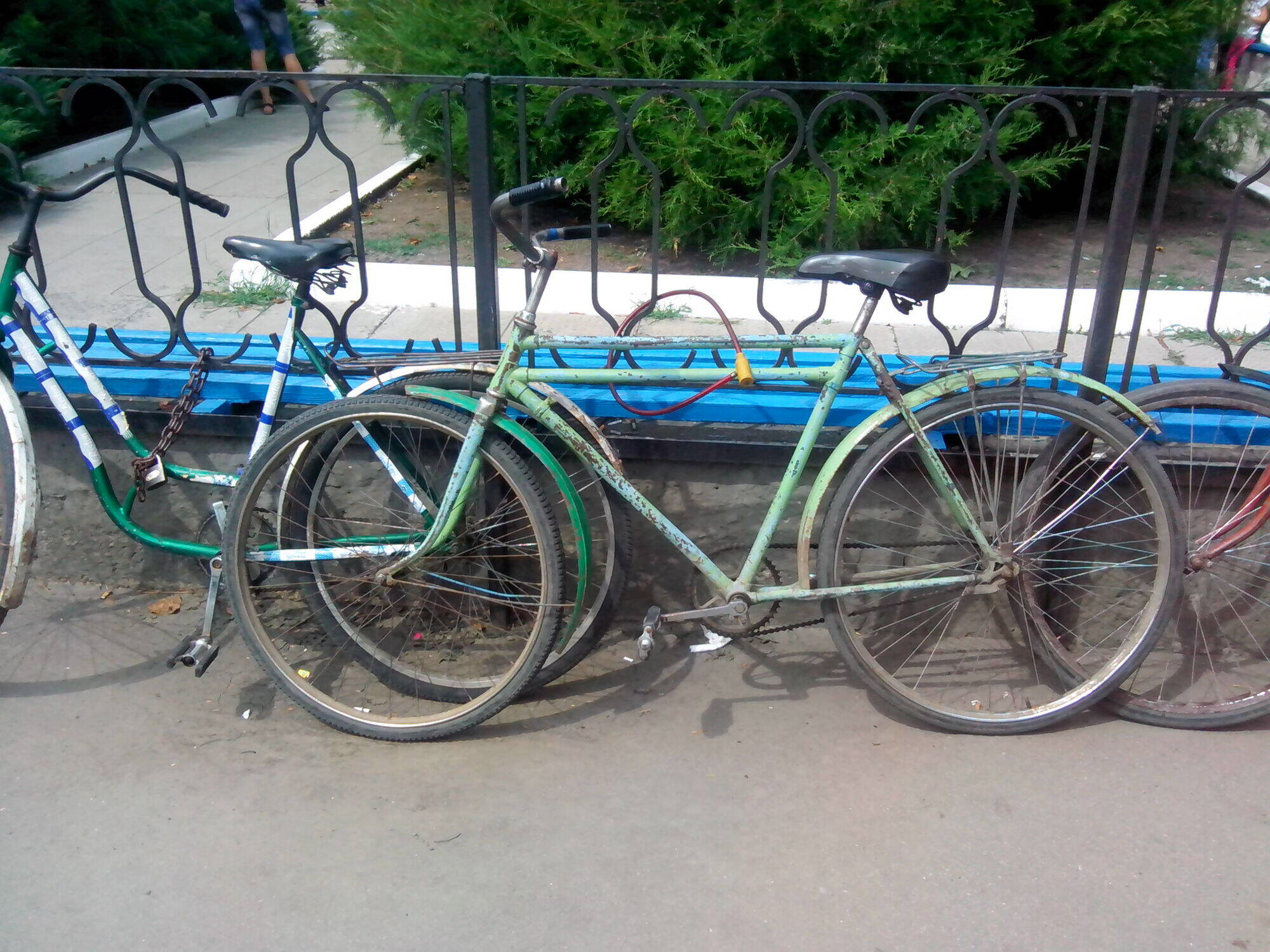

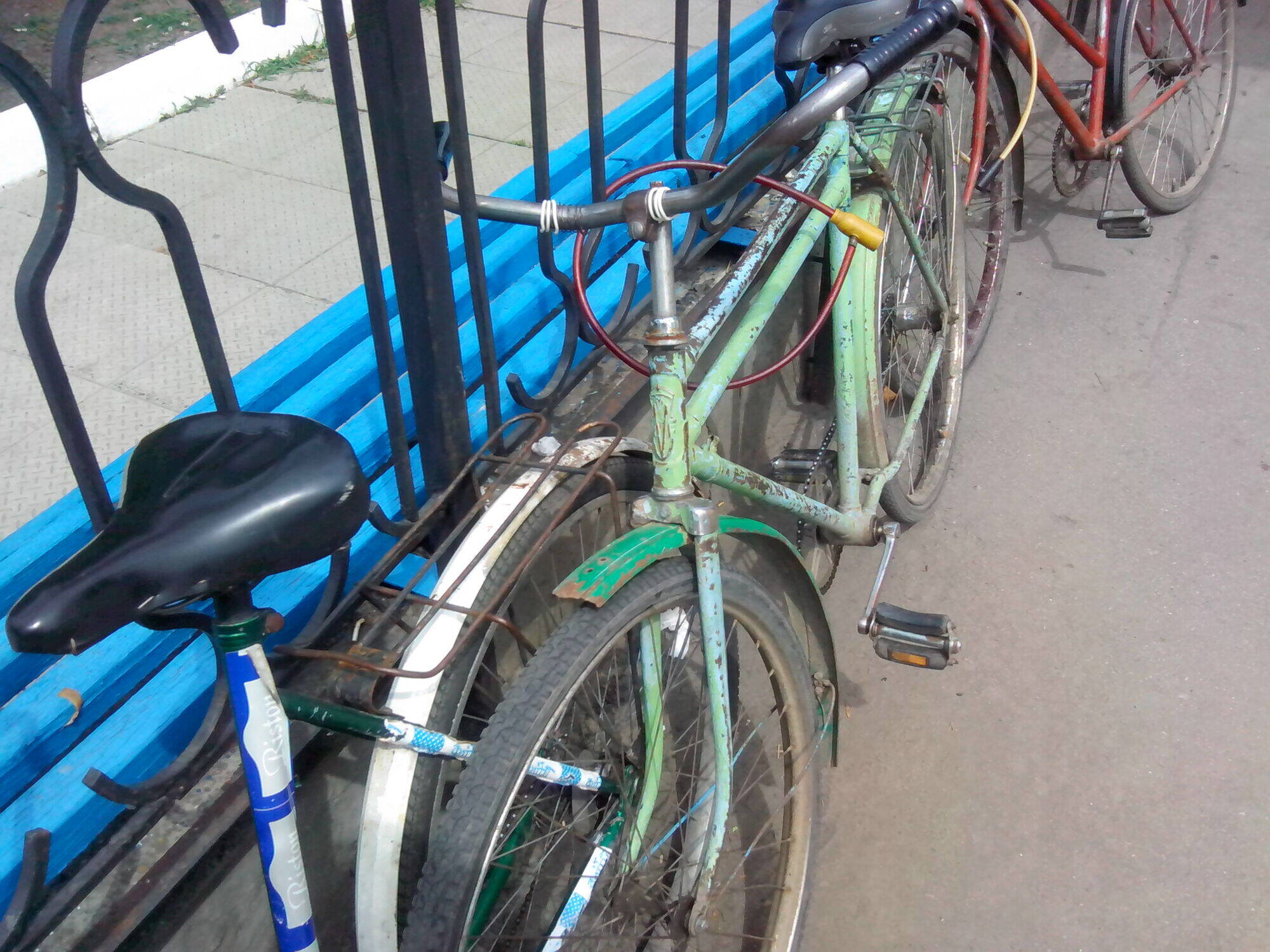

А вот какого зверя недавно довелось увидеть в Апостолово.
Техническое состояние грустное, но для села это называется - "очень хорошее".

Пока не планирую такой заводить, достоинства дополнительной трубы неясны, разве что более жесткий. Зато из недостатков - на пол кило больший вес.

Пафнутий, "даблтюб" це круто :yes:
Я думаю, його першочергова задача було укріплення велосипедів великої ростовки.

Грузоподъемность и вообще прочность велосипеда, как я заметил, в первую очередь определяются прочностью и грузоподъемностью его заднего колеса а не рамы. Прочности рамы всегда хватает с избытком - я имею в виду нормальные велосипеды а не спортивные супер-пупер облегченные. Поэтому усиливать раму нет никакой надобности. Но, как ни странно, такие велосипеды с двойной верхней трубой выпускаются серийно:
Взято вот отсюда: https://en.wikipedia.org/wiki/Sohrab_Cycles
Но тут и заднее колесо усиленное: видно что в нем не 36 спиц а 40 при диаметре только 24". и передняя вилка тоже усилена, да и передача не такая скоростная как на обычных велосипедах. То есть это велосипед действительно усиленный в самых основных частях.
Одно же только усиление рамы само по себе совершенно бесполезно.
